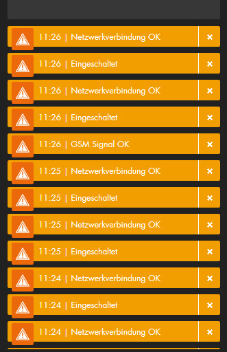

Bei mir war die Anlage in einer Endlosschleife, sofort nach dem Reboot kommt die Info Netzwerkverbindung ok und dann sofort wieder "Doppel-Piep" und Neustart, manchmal ging es dann noch bis zur SIM Kartenabfrage und das hat mich dann auf die Idee mit dem SMS Befehl gebracht.
Bei mir hat das dann so ausgesehen:
Erst als ich dann den SMS Befehl mit RESET gesendet hatte konnte ich die Punkte 4. und 5. nach mehrmaligen Versuchen doch wieder durchführen.
Dadurch wurde der Auslösefehler der Push Nachrichten behoben.
