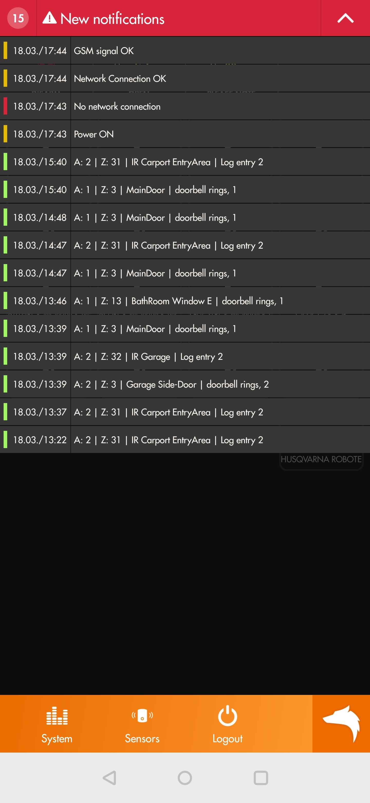

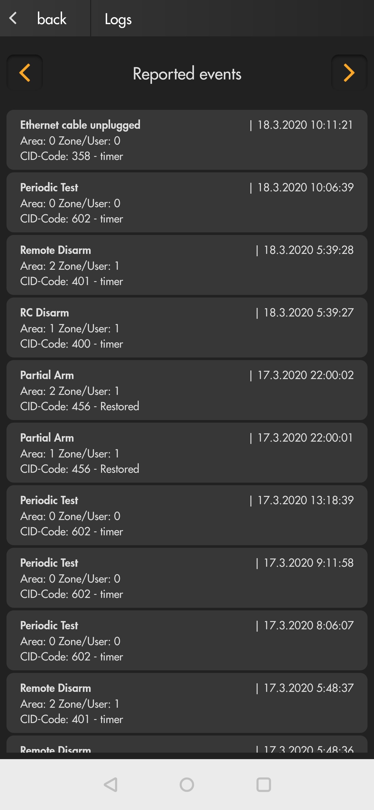

Auch ich kann seit 17.03.2020 09:00Uhr lvon einem derartigen Phänomen berichten!
In meinem Fall startet die Zentrale nach der Meldung "periodischer Test" - im Log findet sich dann ein kompletter Neustart (Power ON).
Aktuellste Firmware, Dienst seit Jahren...
btw - in meinem Fall ist KEIN Keypad verbaut!

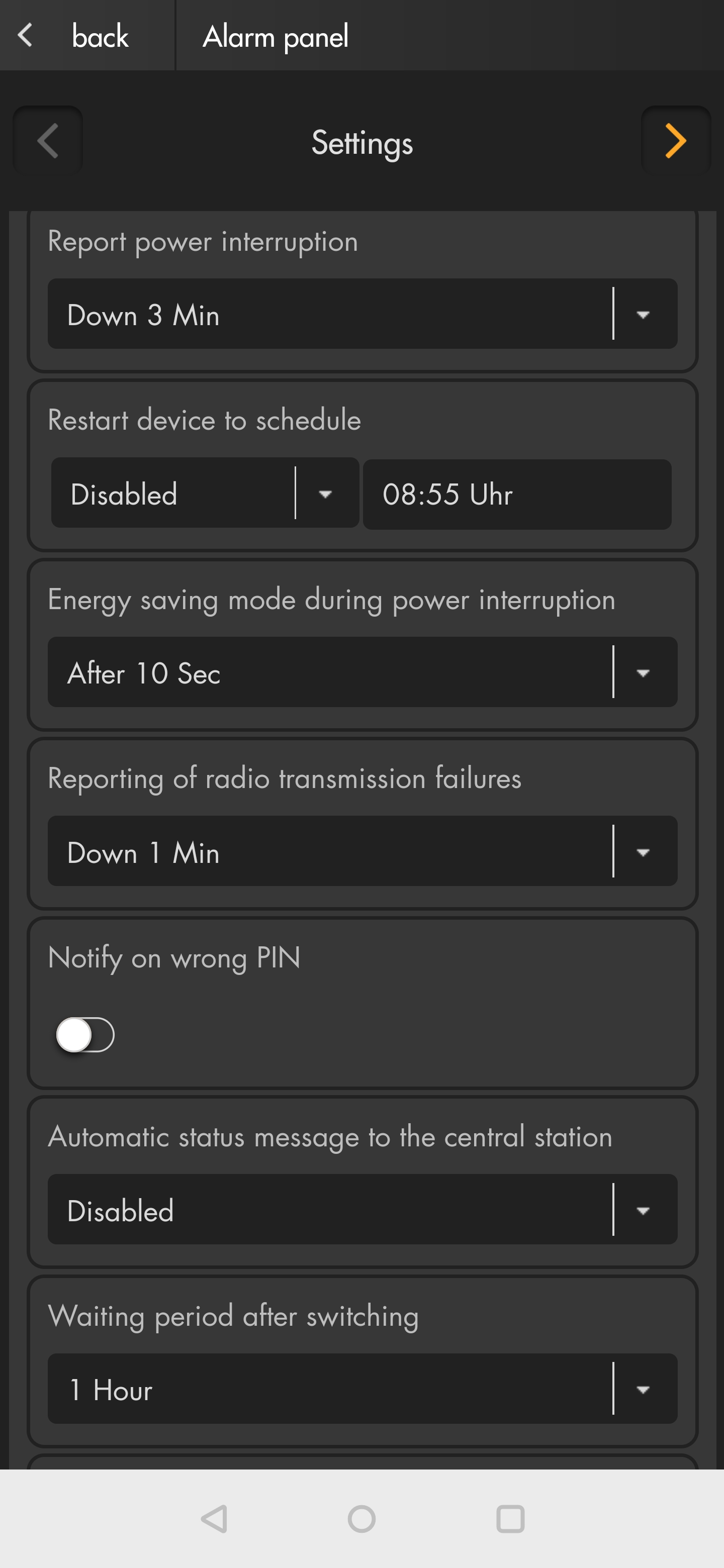

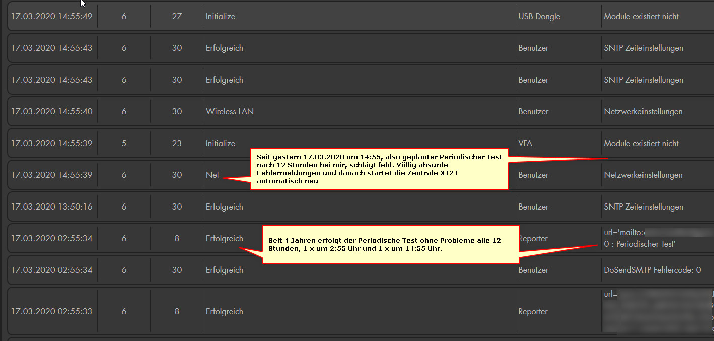

VIELEN DANK für deine Info ssb-security. Ich dachte meine XT2+ hat nach 4 Jahren tatelosen und einwandfreien Betrieb einen defekt.
Seit gestern 17.03.2018 um 14:55 Uhr hat plötzlich die Innensirene 2x einen Piepton abgegeben, das macht sie normalerweise nur wenn eine Tür geöffnet wird (Türklingelfunktion).
Unmittelbar danach war die Zentrale weg, hast sich selbst neu gestartet und es dauerte natürlich wieder eine Zeit bis die Sensoren und Melder sich korrekt mit der Zentrale verbunden hatten.
Exakt nach 1 Stunde das gleiche wieder! ABER wieder exakt nach einer Stunde alles gut, kein Fehler. Nach exakt 12 Stunden wieder das gleiche Problem.
Das hat mich dann stutzig gemacht da ich seit 4 Jahren alle 12 Stunden eine Email erhalte mit dem Hinweis "Periodischer Test 0" also "fehlerfrei".
Also habe ich mich auf die Suche gemacht, da ich damals eingestellt hatte in der Zentrale "Benachrichtigung an Wachdienst" oder so ähnlich heisst das, alle 12 Stunden.
Ich habe aber gar keinen Wachdienst, also habe ich es 4 Jahre so belassen und mich daran gewöhnt das die XT2+ alle 12 Stunden diesen Periodischen Test (= Benachrichtung an Wachdienst im Einstellungsmenü der Zentrale) sendet.
Ich habe die Zeit für die Benachrichtigung vom Wachdienst jetzt auf 2 Wochen gestellt, also sollte der Fehler wieder Auftreten, dann dürfte das frühestens in 2 Wochen passieren und somit max. 2x im Monat. Alternativ könnte ich noch auf 4 Wochen stellen, bzw. überhaupt auf "Deaktivieren".
Vielleicht hilft das dem einen oder anderen dabei wo er nach dem Fehler suchen muss.
Wie gesagt, 4 Jahre hier ohne irgendwelche Probleme und seit gestern 17.03.2020 um 14:55 mehrmals aufgetaucht.
Ich werde berichten ob das Hochstellen auf 2 Wochen für das Benachrichtigen an den Wachdienst etwas gebracht hat und eventuell hilft es lupusec die Ursache eingrenzen zu können.

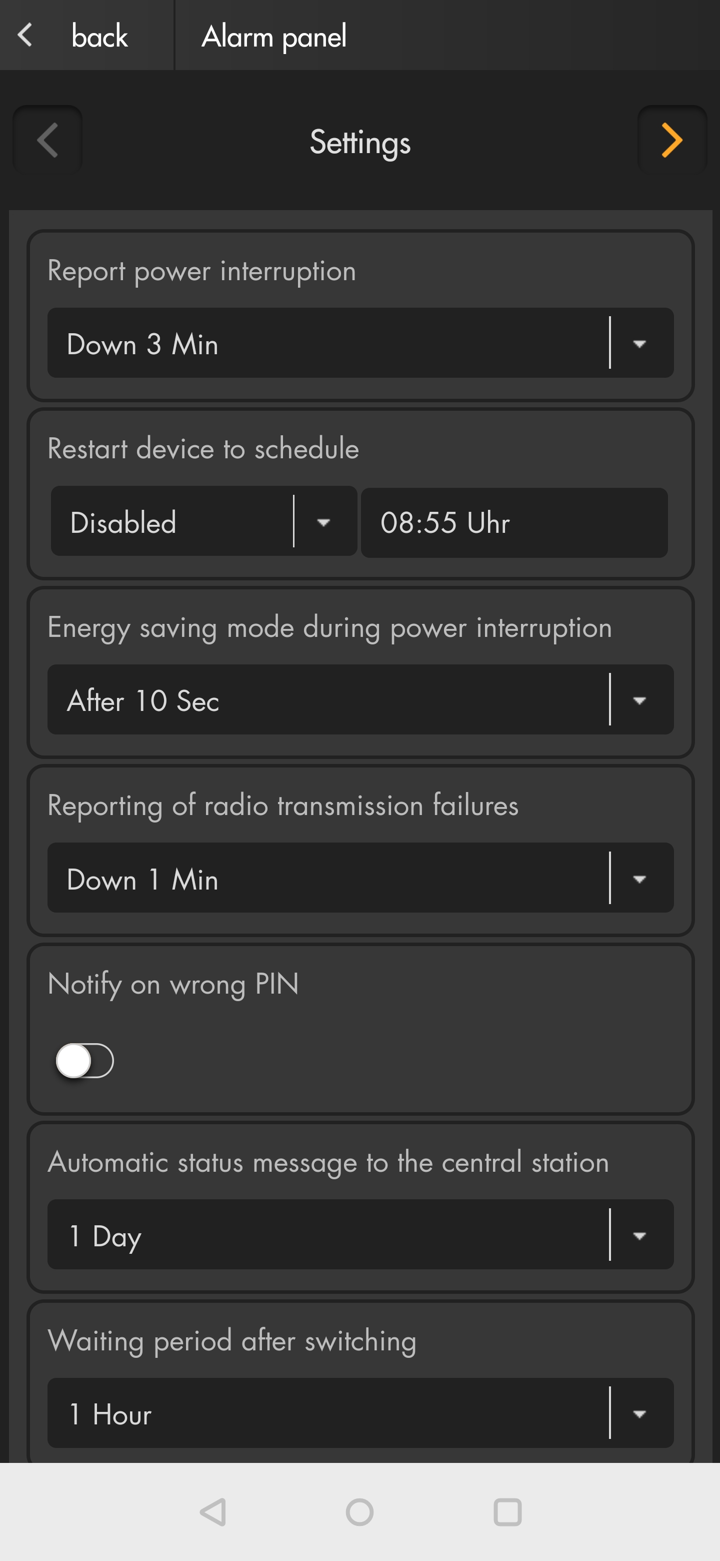

@NoFate:
Kannst du bitte auch die Zeit ändern bei der Zentrale > Einstellungen > Generelle EInstellungen > Benachrichtigung Wachdienst,
Dann hätte ich eine Bestätigung das es irgendwie damit zu tun hat.

Ich habe die aktuelle FW 0.0.3.2B installiert, allerdings jetzt schon wieder viele Woche und bis gestern kein Problem damit.
Nachtrag 2:
wie erwähnt, 4 Jahre völlig Problemlos und seit gestern 17.03.2020 um 14:55 beim Starten vom üblichen Periodischen Test tauchen die Probleme auf:
FW aktuell seit vielen Wochen.

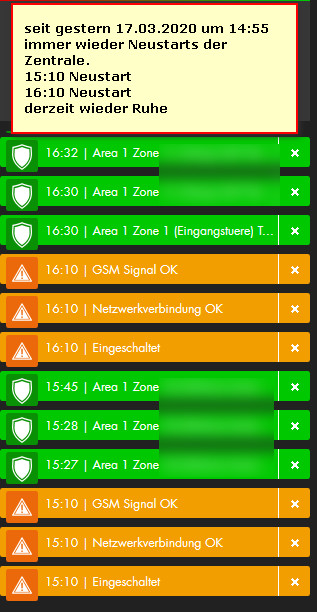

Bin ich froh das hier gerade gelesen zu haben. Wollte mein Anlage schon abschreiben.
Genau das ist mir gestern Abend passiert. Ich habe aber nicht mit Keypad geschalten sondern mit Handy (über Wlan verbunden), wie jeden Tag beim schlafen gehen auf Home Arm. Dies hat die Anlage auch gemacht und plötzlich dann die Neustarts. Das blöde natürlich: Anlage ist im Erdgeschoss was im Home Modus scharf ist. Konnte mich nicht mehr auf die Anlage verbinden, ständige "Neustarts". Guter Hoffnung das die Anlage komplett spinnt nach unten gesaust, Alarm losgegangen, toll. Da keine Verbindung möglich war also Innensirenen und Basis "zerlegen" zum deaktivieren. War ein toller Abend.
Heute versucht die Anlage wieder in Betrieb zu nehmen, gleiches Spiel reproduzierbar. Dachte die Anlage sei kaputt aber da ich nicht der Einzige bin scheint wo anders ein Problem zu bestehen.
Gruß FatCat

Nein da stimmt etwas anderes nicht, ging bei mir 4 Jahre völlig problemlos. Siehe mein nachträglich eingefügtes Bild im vorigen Beitrag.
Noch mal Danke an ssb-security, ohne seinen Beiträg hätte ich einfach an einen defekt meiner Zentrale getippt. Ich bin dann mal gespannt ob da noch weitere sich dazu melden werden.
Durch die 12 Stunden hatte ich die Benachrichtigung an den Wachdienst in Verdacht, der stand bei mir auf 12 Stunden und diesen habe ich jetzt mal auf 2 Wochen hochgestellt. Wenn jetzt 2 Wochen Ruhe ist, dann weiß ich wenigstens woher der Fehler kommt.
Mal schauen was lupus dazu sagt.
Hier noch der Auszug von heute:
Da es einige andere auch getroffen hat, bin ich gespannt was das ist/war?

(18-03-2020 20:17)icom schrieb:  @NoFate:
Ich hatte aktuell die tägliche Meldung eingestellt (seit Jahren ohne Probleme!) und diese jetzt mal testweise deaktiviert - siehe Screenshots. Mal sehen, was nu' wieder los ist...

Prima, vielen Dank NoFate. Also wie bei mir, ich habe seit 4 Jahren dort 12h stehen, du hast halt 1 Tag (24h) vorher eingestellt gehabt.
Du hast es jetzt komplett abgeschaltet und ich auf 2 Wochen. Mal schauen was die Zentrale jetzt die nächsten 24h hier bei mir macht.
Wenn das Phänomen nicht mehr Auftritt dann ist das u.a. durch diese Einstellung.

bei mir steht der periodische Test /Wachdienst auch auf 24h. Allerdings habe ich keine Push oder Mail dazu eingerichtet.
Bisher hatte ich noch keinen Neustart der XT2+.
Könnte ja auch noch einen anderen Zusammenhang geben.
Ich habe auch keine Portfreigaben für die Xt2+ eingerichtet.
Externer Zugang geht nur über VPN.

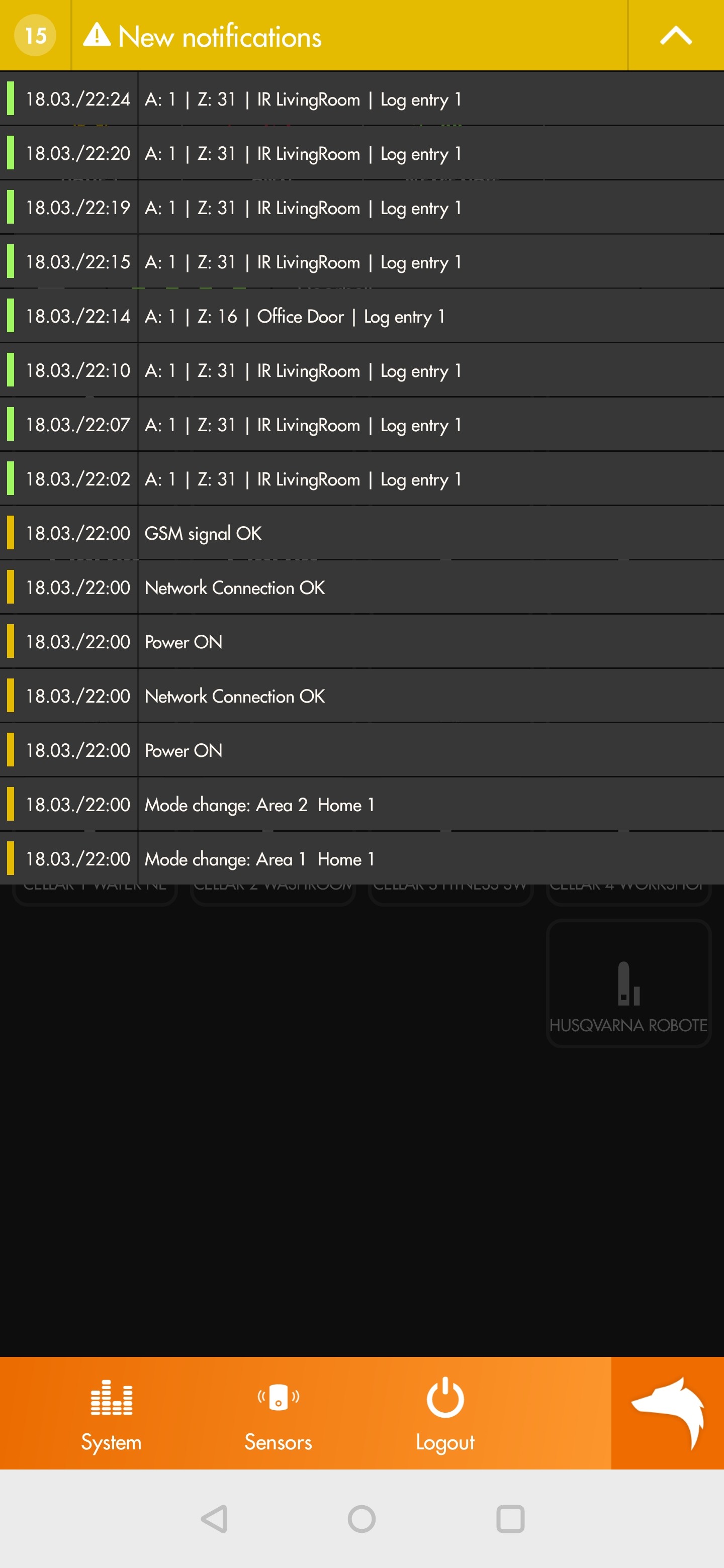

DIESE Einstellung war es nicht! > Soeben Neustart bei automatisiertem Umschalten auf HOME1 um 22:00Uhr...
Ich warte auf die Rückmeldung von LUPUS morgen.

ich kann vom gleichen Problem bei meiner XT2+ berichten...
- manuelle Aktivierung der Home-Area1 über das Keypad. (22:30Uhr)
- nach dem Quittungston ein weiter Ton.
- Meldung SIM/GSM-Fehler
- Anlage startet im Loop neu.

nochmal manuell getestet:
- manueller Neustart um 07:58Uhr via App > startet alles normal, läuft
- nach einer Stunde (08:58Uhr) kommt "periodischer Test" und löst damit einen Reboot aus (Push kommt noch, SMS nicht mehr).
Der Ablauf ist somit reproduzierbar...
Nachtrag:
- 09:58Uhr > Neustart nach "periodischer Test"
GRMPF!
