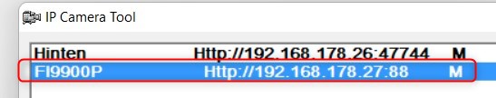

Ich bin mittlerweile überzeugt, dass die Kamera in einem anderen IP Bereich hängengeblieben ist.

Weiß wenigstens schon mal welches Lan Kabel der Problem Kamera gehört. Die in Rot kommt auch wieder wenn man das Kabel einsteckt, aber aufrufen kann man sie nicht, nur die obere

mach mal bitte einen ping auf die untere Adresse.
Taste windows und r gleichzeitig drücken, dann öffnet sich ein Fenster.
Da schreibst dann cmd rein und Taste Enter.
Dann öffnet sich ein schwarzer Bildschirm.
Da schreibst rein: ping 192.168.178.untere Adresse.
Dann kommen 4 Antworten: entweder die Adresse ist erreichbar oder 100% Verlust.
Wenn die Adresse stimmt, dann probierst eben den oberen Port oder einen höher oder niedriger. irgendwo muss das Teil ja rumgammeln.
Aber das Tool sagt ja eigentlich klar aus, wo die Kamera wohnt.

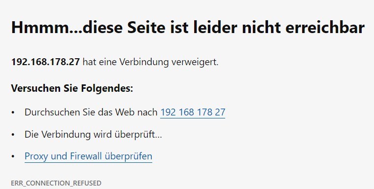

Ping-Anforderung konnte Host "192.168.178.27:88" nicht finden. Überprüfen Sie den Namen, und versuchen Sie es erneut.
mache ich was falsch ?
auch mit edge nicht

Versuche doch einfach mal: ping 192.168.178.27:47744

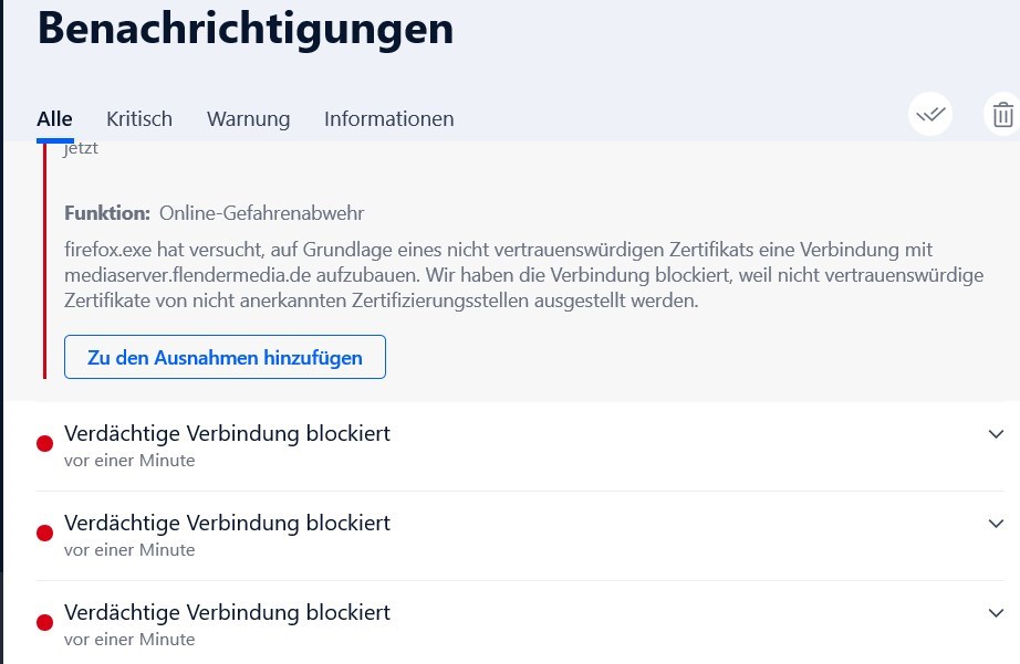

Schalte mal zum testen deine Firewall aus.

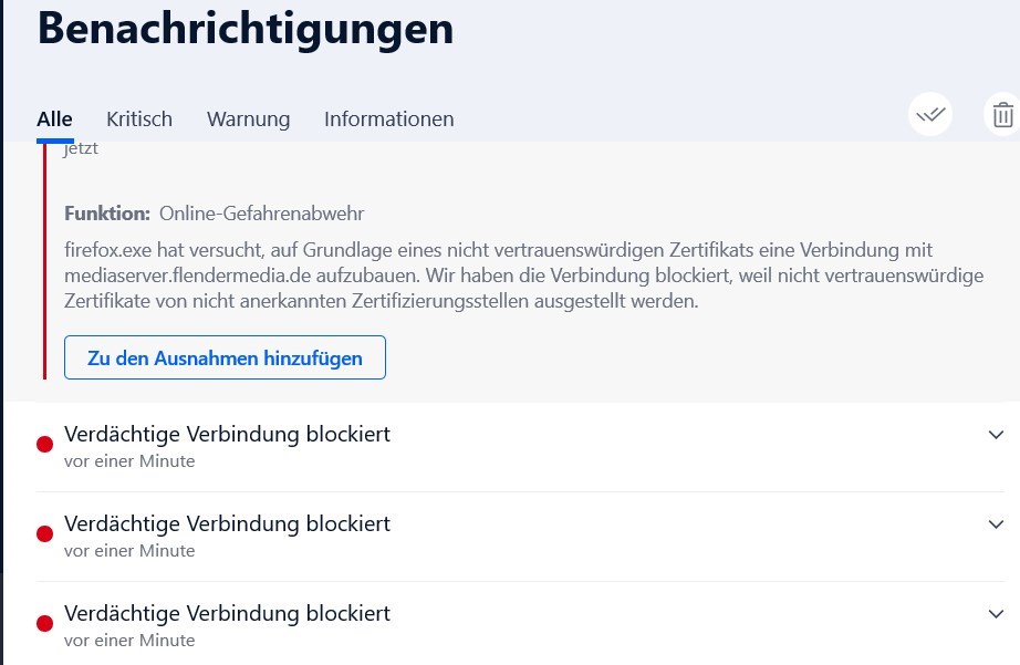

er sagt leider das gleiche. windows defender aus und bitdefender auch, weiß eh nicht warum windwos defender läuft wenn Bitdefender doch alles regelt
das kommt von Bitdefender wegen Firefox ständig

benno sollte mal den Beitrag von martina beachten. Sie stellt ganz klar und korrekt fest, das meine Empfehlung nicht ausgeführt wurde.
Er probiert es nach wie vor nur über seinen gesperrten Browser.
Taste mit dem Windows Zeichen und Taste R rufen das Eingabefeld für einen Command-Befehl auf. Dieser wird nur mit ping 192.168.178.27 ohne weitere Porteingabe abgeschlossen.
Hier antwortet eine schwarze Box und kein Browser.
Man sollte die hier gegebenen Empfehlungen mal eins zu eins umsetzen und die richtigen Fotos dazu dann anhängen.
So wird das nichts. Mit einem abgesicherten Modus zu arbeiten braucht man da gar nicht anzukommen.
Also nochmal von vorne. Und auch den Speichercache leermachen, denn das wurde auch nicht ausgeführt, denn dann hätte der Firefox (bei der alten Kamera ungeeignet) eine neue Sicherheitsanforderung ausgesprochen und dann hätte man es mal mit einer Ausnahme versuchen können.
