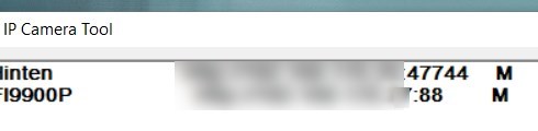

fritzbox 6591 cable
eine die noch funktioniert ist auf port 47744
die nicht geht auf 88
in der IP´liegen beide einen auseinander, hat ja nun ewig funktioniert.
Der Resett am Kamera Knopf hat schon mnal funktioniert, sie hieß ja mal Einfahrt. Die Kamer hinten geht wie immer auch in der App.
Bitdefender meldet immer wieder was von Firefox, aber das hat glaube ich nix mit zu tun, die eine kamera geht ja auch.

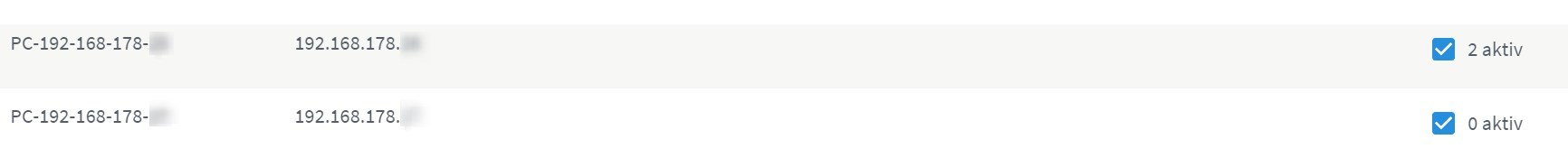

Das Programm IP Camera Viewer findet auch nur die mit eine (Port 47744) schaue in der Fritzbox mal nach
Habe unter Netzwerkgeräte die Kameras nicht gesehen, aber mehrmals den Router, ist das so richtig ?
Die Kamera ohne Probleme hat in der Fritzbox selbstständige Port Freigabe und da steht 47744 und 47743 TCP
Bei der die nicht geht, ebenfalls automatische Port Freigabe aber Port 92 und 443 , von den 88 nix zu sehen.

192.168.178.01 router
Der Patient wird angezeigt, ports darf er selbst ständig frei schalten.
Bei der Kamera wo es geht , sind da ja auch 2 ports da.
Bei dem Patient jetzt nicht, er schaltet nix frei obwohl er darf.
Da steht in der fritzbox halt 0
Muss morgen noch mal schauen
