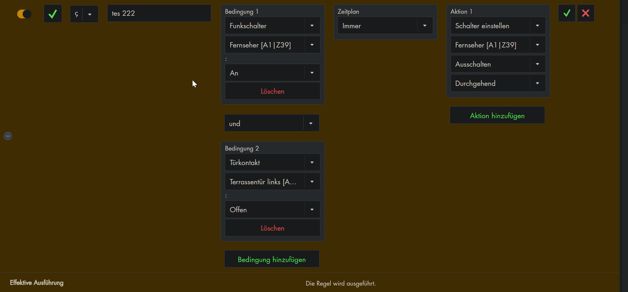

Danke, verstanden! Und ergänzend mit deinen bereits gemachten Erläuterungen, wird bei dieser Regel die Lampe bei manueller Ausführung (also am Tag) kurz angeschaltet und geht dann wieder aus.
Hier mal an den OP eine Version in die ich mich gerade reingedacht habe. Du brauchst eine Smarthome-Regel die neben dem geöffneten Öffnungsmelder auch den Status der Funksteckdose (=AN) abfragt. Wenn beide Bedingungen zutreffen, wird die Steckdose ausgeschaltet. Eine manuelle Aktivierung über die App oder irgendeine andere Smarthome-Regel ist somit ausgeschlossen.
Sieht gut aus.
Allerdings könnte man die Bedingung 1 auch weglassen. Aber ist nicht verkehrt.
Der Aktor wird immer "brutal" ausgeschaltet, ob er gerade "an" ist oder doch "aus" ist.
Eine Abfrage des Status ist nicht erforderlich.

@justasimpleguy: mit der "und"-Bedingung funktioniert es tadellos! Vielen lieben Dank an dich, Hano217, sbb-security und den anderen für die Unterstützung und Lösungsfindung. Ich habe viel dabei gelernt. Macht weiter so und nicht so schlaue Nutzer glücklich. ;-)

(31-01-2022 22:21)justasimpleguy schrieb:  Hier mal an den OP eine Version in die ich mich gerade reingedacht habe. Du brauchst eine Smarthome-Regel die neben dem geöffneten Öffnungsmelder auch den Status der Funksteckdose (=AN) abfragt. Wenn beide Bedingungen zutreffen, wird die Steckdose ausgeschaltet. Eine manuelle Aktivierung über die App oder irgendeine andere Smarthome-Regel ist somit ausgeschlossen.
Super gelöst. Wirklich Top!
