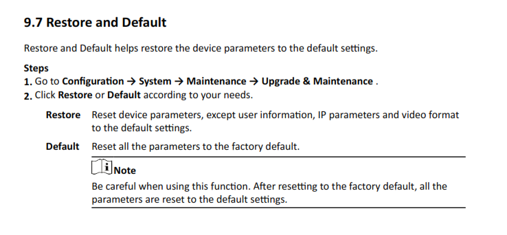

(04-12-2021 20:43)Sandstorm schrieb:  2. wir haben mehrmals einen kompletten Factory redet gemacht, sodass Passwort, Uhrzeit &co. alles wieder neu eingegeben werden muss. Dennoch blieb das Problem. Unser NVR hat im Menü 2 reset Optionen, quasi Mini und komplett. Wir haben immer komplett Reset gemacht. Reset für die Kameras finden wir nicht, unsere haben keinen Knopf und im Tool geht auch nix.
Hier ein kleiner Auszug aus dem User Manual (Seite 74) der 2CD-1323G0E-L:
Wenn du wie von mir beschrieben mit dem SADP Tool eine Verbindung zur Kamera hast und dich an dieser anmelden kannst, kannst du so einen Reset machen.
Die User Manuals für deine Kameras findest du alle mit der Google Suche.
