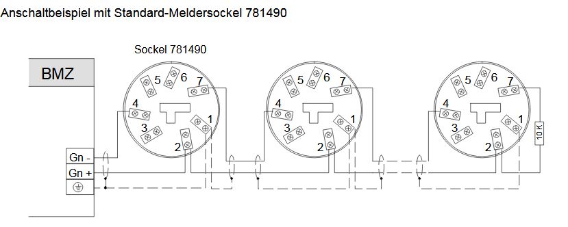

Mach mal ein Foto vom Sockel und dessen Anschluss.
Es gibt ja verschieden Sockel bzw. Zusatzplatinen für die 9000 Serie. Der letzte Melder ist der, wo der Widerstand sitzt. Ist ja bei 4 Meldern überschaubar. Du hast aber doch nicht diese 761963 Melder oder? Das währen dann ja OTI-Multisensormelder Serie 9100. |
