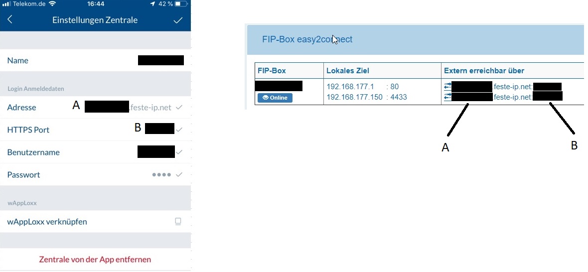

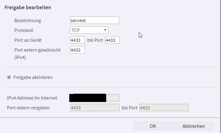

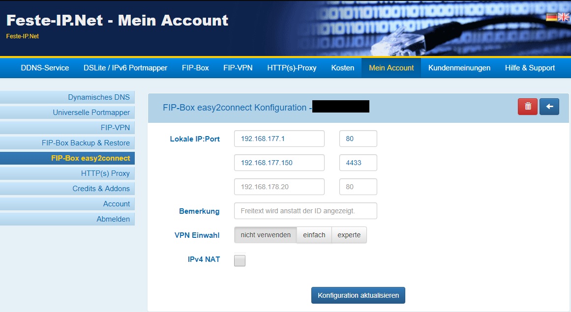

Vorwort: ein guter Bekannter möchte in seinem Ferienhaus mit Vodafone LTE Internet (GigaCube) mittels App und Browser auf seine Secvest Alarmanlge zugreifen.
Hinweis: die Anleitung gibt meinen Kenntnisstand wieder. Generell empfehle ich aber einen „Profi“ an die Sache ranzulassen. Für die Richtigkeit und volle Funktion übernehme ich keine Haftung!
Auch wenn der Beitrag vielleicht als Werbung gesehen werden könnte möchte ich mitteilen, dass ich mit der Firma nichts zu tun habe. Erwähnen möchte ich aber den guten und bezahlbaren Support der Firma
Problembeschreibung: diverse Anbieter vergeben bei LTE Verträge keine öffentlichen oder gar feste IP Adressen weshalb der Zugriff von außen nicht möglich ist.
Lösung: es gibt Anbieter die Zusatz Geräte/Dienste anbieten. Wie ich das gelöst habe möchte ich euch mit dieser Anleitung zeigen.
Was habe ich verwendet / wird benötigt:
>>> Fritz Box 6890 LTE
>>> FIP Box easy2connect (Feste-IP.net)
>>> ausreichende Credits (für ein Jahr kostet es derzeit 20€)
>>> einen Account bei Feste-ip.net
>>> Portfreigabe Fritz Box
>>> konfigurierte Secvest
>>> konfigurierten Account bei Feste-IP-net
>>> konfigurierte Abus App
Einstellungen Fritz Box:
Einstellungen Secvest:
Einstellungen Feste-IP.net
Einstellungen Abus App
