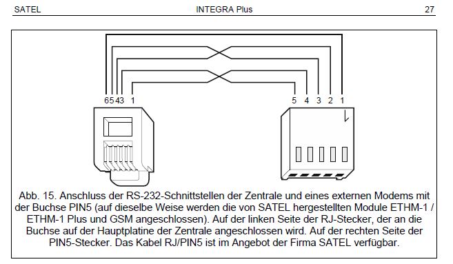

(15-07-2017 13:51)AndyYpsilon schrieb:  Ich habe genau das gleiche Problem und erhalte ebenfalls diese Fehlermeldung.
Kann dies mit der Verkabelung zusammenhängen?
Ja, bitte mal prüfen, ob das Verbindungskabel zw. Zentrale und ETHM1 der vorgegebenen Pin-Belegung entspricht.
