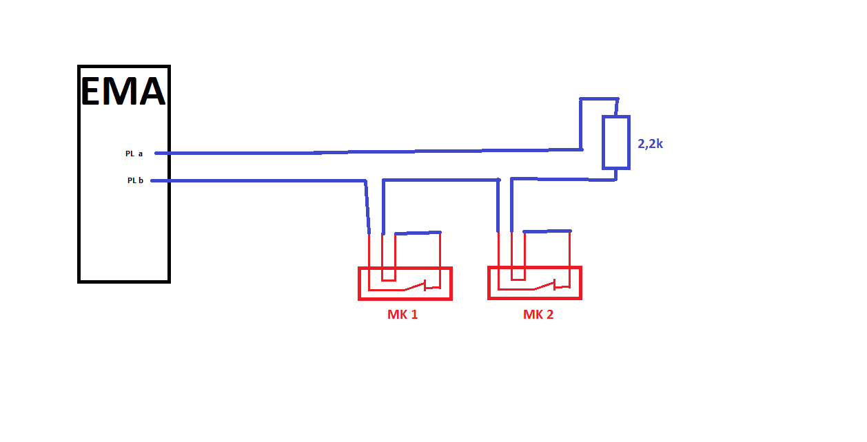

Hallo Michel,
die Sabotage/Alarmlinien der MKs musst du ausmessen.
Die Sabotagelinie schleifst du dann ganz einfach in die Alarmlinie ein, wie auf der Zeichnung. Am Ende der Leitung kommt dann der 2,2k Endwiderstand.
Was für Kontakte hast du dir den besorgt? VDS-C Kontakte erkennen diese Power-Magneten und lösen aus.
