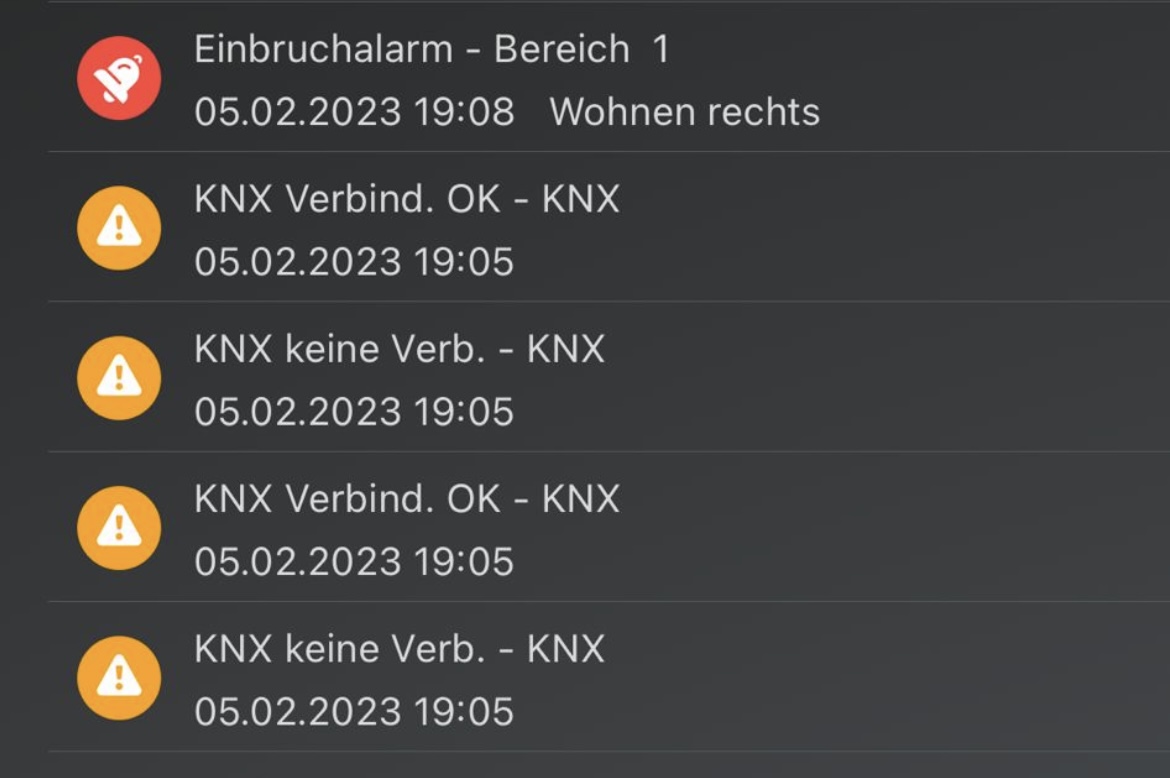

"Worst Case: letzter Zustand "Fenster zu" Ist Zustand jedoch Fenster offen und Verbindungsverlust."
Der Verbindungsverlust ist ja ein Bruchteil von Sekunden- das muss ein zucken sein. In der Zeitspanne Fenster aufzumachen nur
für Hochleistungssportler möglich.
Siehe Foto- Visualisierung seinerzeit
