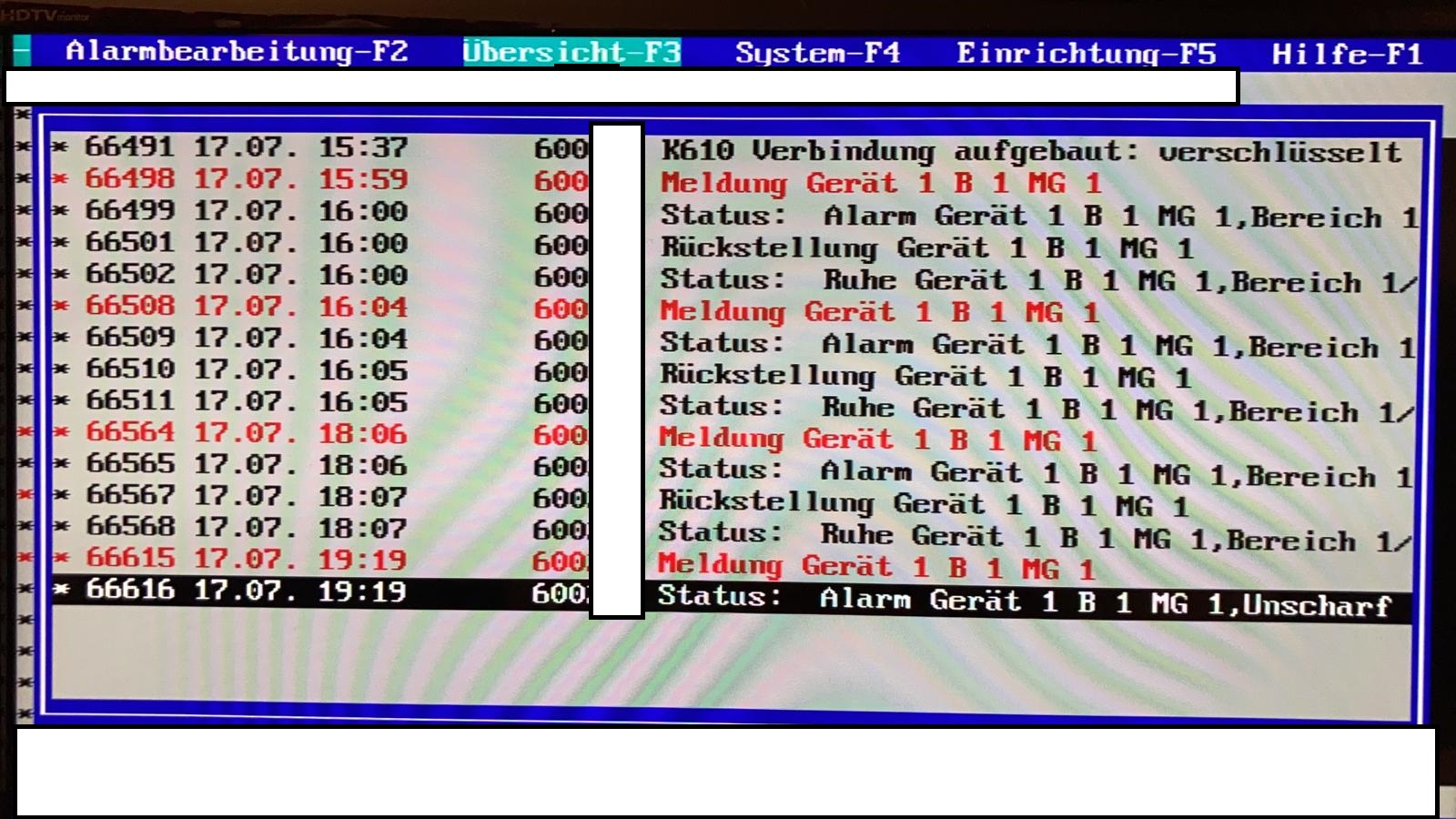

Leider wertet das System vom Wachschutz jetzt die Scharf / Unscharfschaltung als Alarm aus. Siehe Foto.

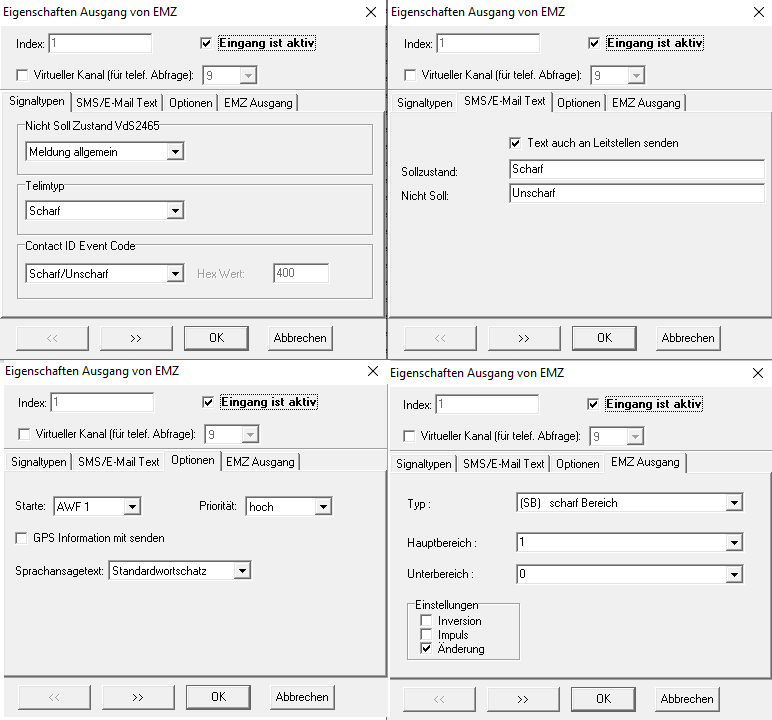

Im Reiter Signaltypen von dem entsprechenden Ausgang habe ich meiner Meinung nach die korrekte Auswahl getroffen. Siehe Screenshots.
Welche Meldung ist denn für die stehende Verbindung relevant? Telim und Contact ID sind es doch nicht. Also kann es doch nur "Nicht Soll Zustand VdS2465" sein. Oder werden generell alle Ereignisse direkt übermittelt? Oder hab ich was übersehen?

Kann mir jemand einen Tip geben? Ich vermute mal die Software vom Wachschutz ist falsch programmiert, oder habe ich bei mir irgendeine Einstellmöglichkeit übersehen?
