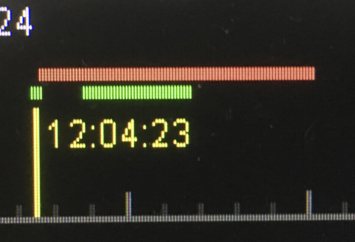

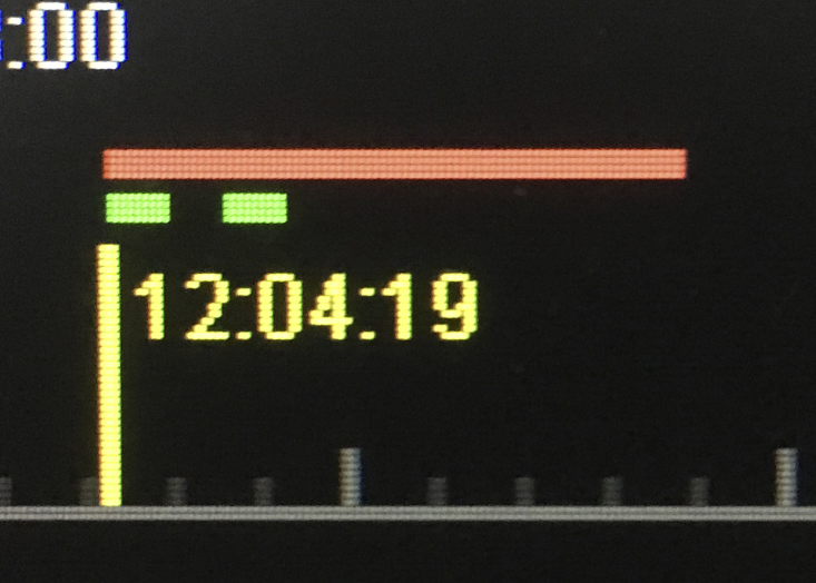

Bei den "Zeitachsen" des NVR sieht man bei den Aufnahmen Unterschiede bei den Markierungen:
Bei der 2043 startet die rote Ereignis-Linie nach (!) der grünen Smart-Linie.
Bei der 2042 starten rote Ereignis-Linie und grüne Smart-Linie gleichzeitig.

Kamera (2043) und NVR (7604NI-K1(B)) beide neu gestartet. Testlauf. NVR zeichnet OHNE Vorlaufzeit auf, obwohl in Cam und NVR 10s eingestellt sind.
Rote Ereignis-Linie nach (!) der grünen Smart-Linie.
Reproduzierbar !!!
