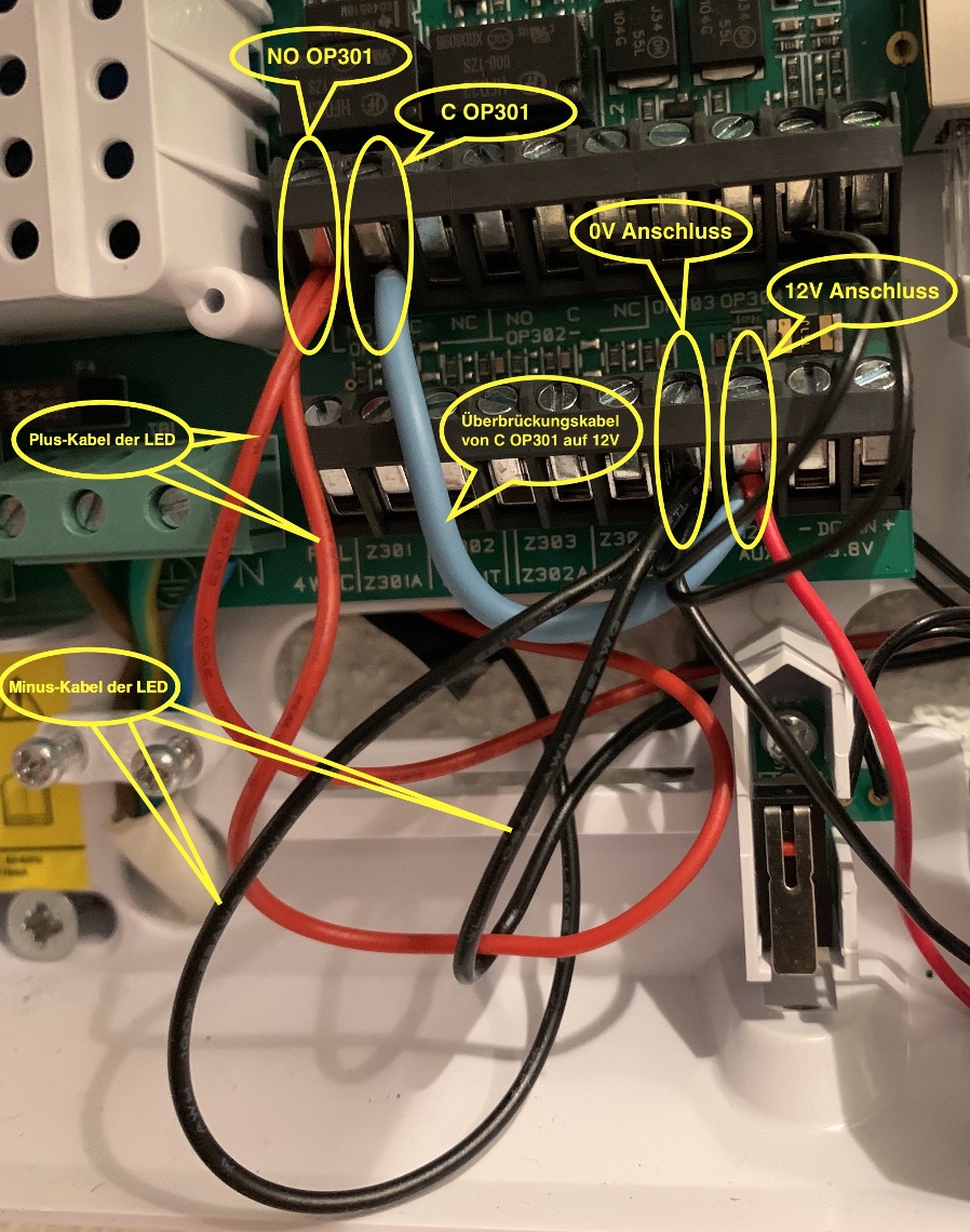

Klemme das Plus der LED auf N0 von OP301, überbrücke das C von OP301 zum 12V Anschluß unten rechts, das Minus der LED kommt an die 0V unten rechts... Ggf. im Neü noch auf intern stellen falls das Licht nur bei interner aktivierung leuchten soll (so habe ich es ...)

Vielen Dank euch allen und besonders Bros. Deine Anleitung, Bros, funktioniert bei mir einwandfrei.
Die Montage ist anhand der genannten Beschreibung sehr einfach. Ich habe im System den Ausgang 301 nach meinem Bedürfnis nach „aktiv“ konfiguriert. Die LED-Strips (zwei 16,8cm 12V Farbe blau) habe ich dabei an die Rückseite der Montageplatte angeklebt. Damit leuchten die LEDs die Wand an, womit ein schöner Aura-Effekt rund um die Zentrale entsteht. Die Fehlalarme wegen nicht erkennen, ob die Anlage scharf ist, sollten damit der Vergangenheit angehören Smile

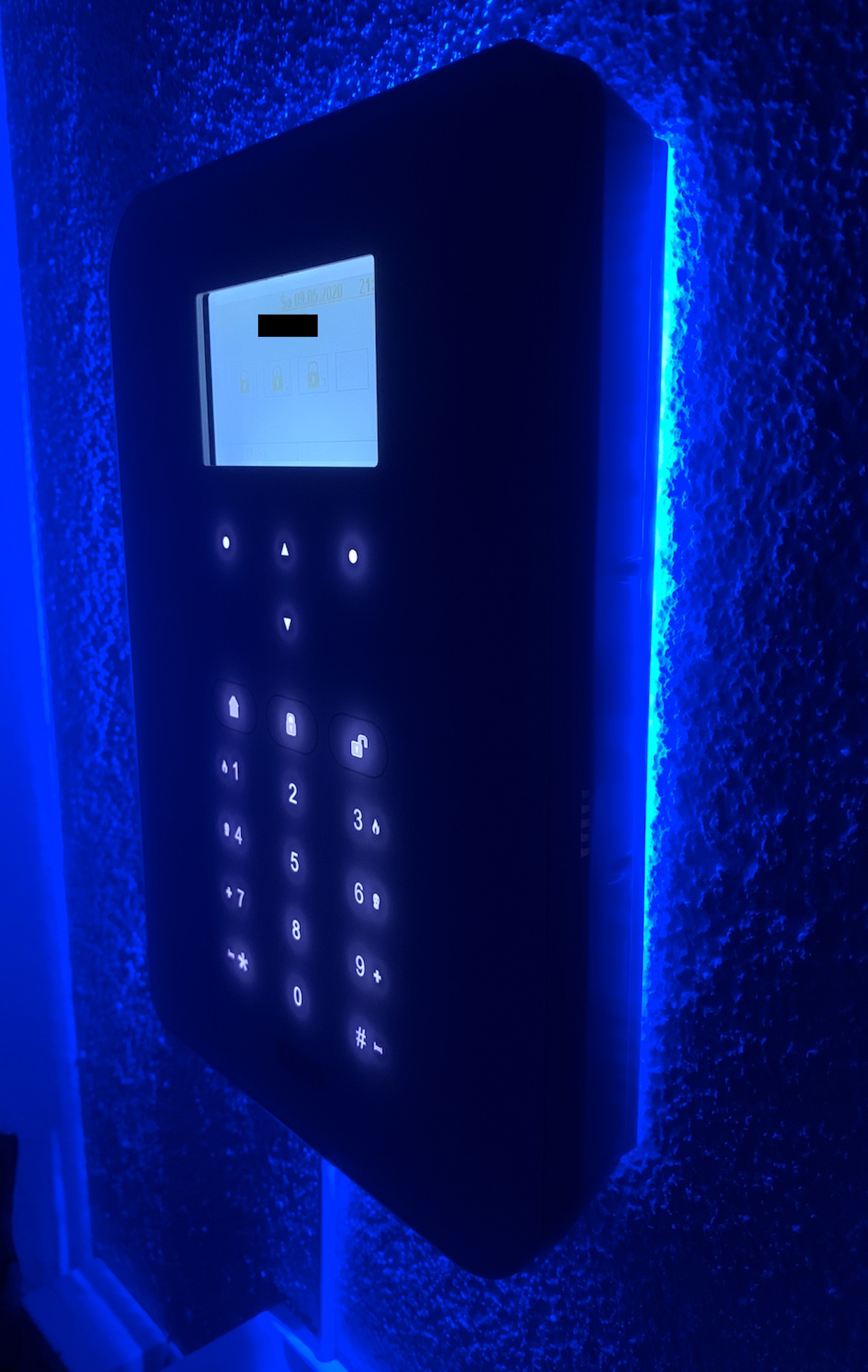

(12-11-2019 21:23)Caspar schrieb:  .... Die LED-Strips (zwei 16,8cm 12V Farbe blau) habe ich dabei an die Rückseite der Montageplatte angeklebt. Damit leuchten die LEDs die Wand an, womit ein schöner Aura-Effekt rund um die Zentrale entsteht.
darf ich hier mal nachfragen? Ich habe mir auch die Secvest Touch gegönnt und vermisse auch das blaue Licht...
Die Montageplatte hat aber nur einen minimalen Abstand zur Wand.
Wenn ich da die LEDs innen ankleben würde, dann scheint ja so gut wie nichts durch den Spalt heraus, oder?
Irgendwas verstehe ich hier falsch.
Könnest du ein Foto von deiner Anlage posten?

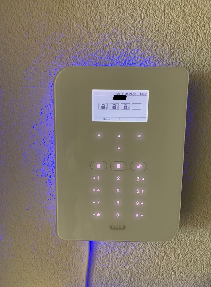

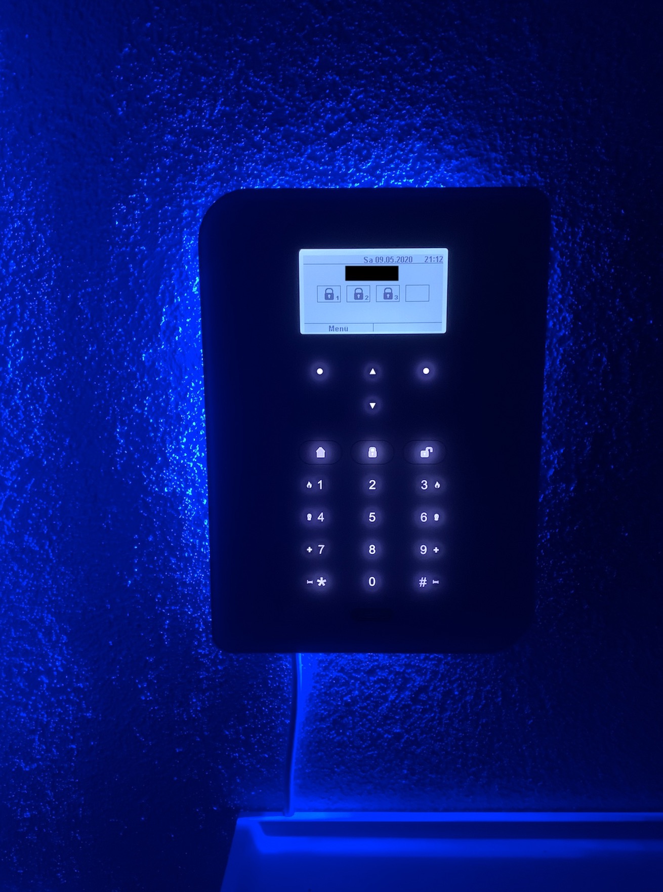

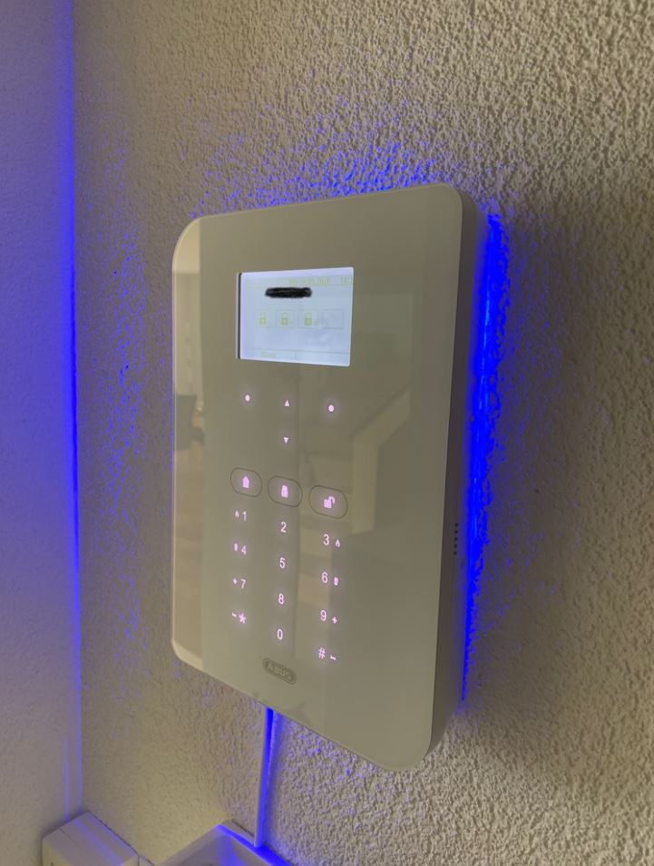

Gerne lege ich dir ein paar Fotos bei, die dir zeigen, wie die Beleuchtung mit den genannten LED-Strips aussieht.
Der seitliche Spalt reicht meiner Meinung nach auch bei einer flachen Wand (ohne Rauputz, wie bei mir). Für mich und meine Familie ist dies auf jeden Fall hell genug Smile. Das blaue Licht erhellt den Eingangsbereich recht gut und erinnert jeden daran, vor dem Öffnen von Fenster und Türen, die Alarmanlage zu deaktivieren Shy Wir hatten danach keine unbeabsichtigten Alarme mehr.

Sieht gut aus... Big Grin
18-05-2020, 10:39
RE: 12V LED Leiste an Secvest Touch
(09-05-2020 21:38)Caspar schrieb:  ...
Danke für deine Fotos.
verstehe, d.h. die LEDs leuchten tatsächlich nur durch den schmalen Schlitz an der Wand durch.
Erkennt man bei dir auch die "blaue Wand", wenn es in der Früh im Raum schon hell ist?

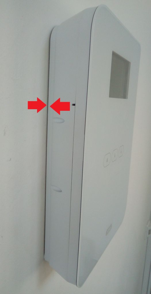

Evtl. müsste man ja nur die Abstand zur Wand mit ein paar Distanzscheiben vergrößern, dass bei Bedarf mehr Licht durchkommt.
Ich denke, ich werde auch einen LED Stripe nachrüsten.

Ja, das stimmt, wobei es rund herum mal mehr, mal weniger abstrahlt. Die Beleuchtung ist bei Tageslicht erkennbar (siehe Bilder). Für uns reicht dies aus, dass wir auch bei helleren Verhältnissen an die Sperrung der Alarmanlage erinnert werden.
Das mit den Distanzscheiben ist grundsätzlich machbar. Achte aber darauf, dass du damit nicht zuviel Abstand machst, da sonst der Sabotage-Kontakt sich meldet Wink Den kannst du aber sicher auch mit einer Distanzscheibe auf das neue Niveau anpassen.

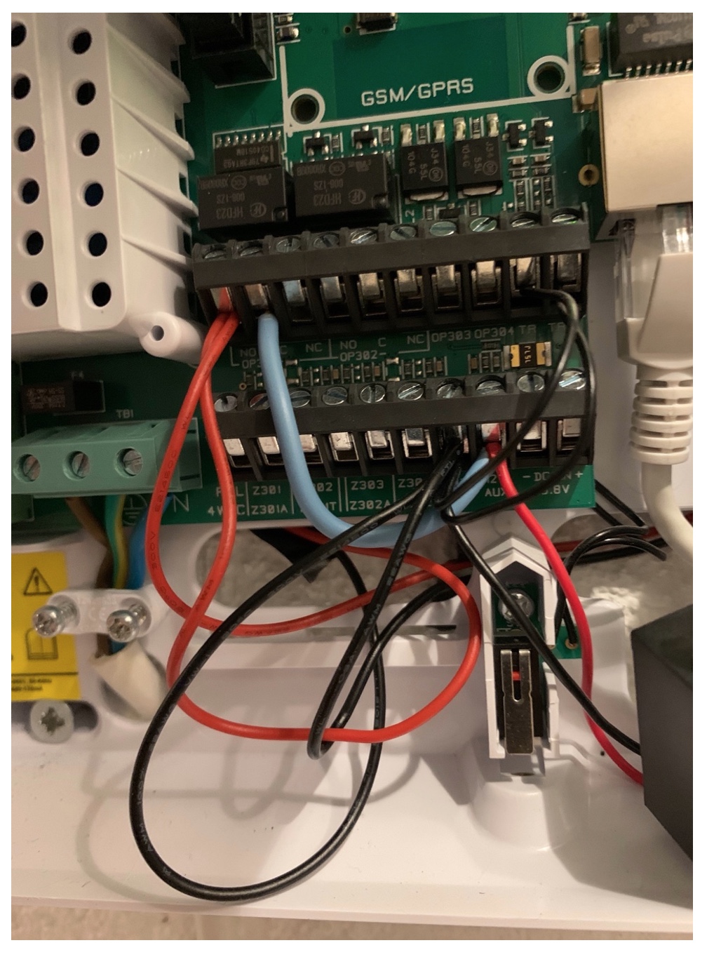

Es freut mich, dass dieser Beitrag auf Interesse stösst und helfe gerne mit folgenden Hinweisen bzw. Fotos weiter.
Die von Bros beschriebenen Schaltungen sind auf der Platine deiner Hauptzentrale durchzuführen. Bitte lese unbedingt vor einer Mutation die folgenden Zeilen gut durch.
Wie schon erwähnt, bin auch ich ein Laie und verweise darauf, dass du jegliche Anpassungen an deiner Zentrale durch einen Fachmann/durch eine Fachfrau durchführen lassen solltest. Selbst durchgeführte Anpassungen erfolgen auf eigenes Risiko. Ich selbst ging für mich das Risiko ein ;-)
WICHTIG:
Bevor du diese Schaltungen durchführst, ziehe den Stromstecker, so dass die Zentrale Strom los ist und du dich nicht durch einen Stromschlag verletzt. Achte zudem auf eine ausreichende Erdung.
Hast du einen Stütz-Akku verbaut, ist dieser vor den Arbeiten ebenfalls zu entfernen. Gehe dazu in den Errichter-Modus, öffne vorsichtig die Front deiner Hauptzentrale und löse vorsichtig den Akku von der Platine.
Nun schaue dir die beiden Fotos an.
Foto 1 zeigt meine Schaltung ohne Beschriftung auf der Platine der Hauptzentrale.
Foto 2 zeigt meine Schaltung mit einer Beschriftung von der Anleitung von Bros.

Bitte beachte, dass die in deiner Hauptzentrale bestehenden Kabelverbindungen beibehalten werden sollen. Mache doch vor einer Änderung ein Foto, damit du diese bei Bedarf wieder rekonstruieren kannst.
Meine Verdrahtung ist vermutlich gegenüber deiner etwas erweitert, da ich ein WLAN-Modul eingebaut habe. Lass dich aber davon nicht stören.
Wie schon geschrieben, habe ich meine LED-Strips an die zur Wand zeigende Seite der Montageplatte aufgeklebt.
Nach der Verkabelung ist noch der Ausgang 301 aktiv zu schalten, siehe dazu Foto 3.
