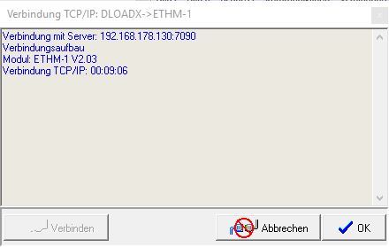

Bekomme immer die Meldung im DloadX: "Zentrale nicht bereit".
Version DLOADX v.1.17

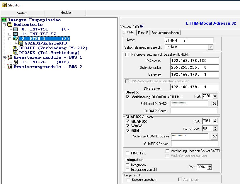

Ein Screenshot meiner aktuellen Einstellungen im Anhang.
Vieleicht hat jemand noch eine Idee woran das liegen könnte.

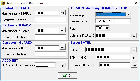

Habs mal mit meinen Einstellungen verglichen.
Folgendes würde ich mal prüfen/probieren:
Unter Verbindung ist bei mir LAN/WAN ausgewählt. Den Eintrag den du gewählt hast habe ich auch im Pulldown Menu, aber diesen nutze ich nicht (LAN: ETHM-1, Adresse...)

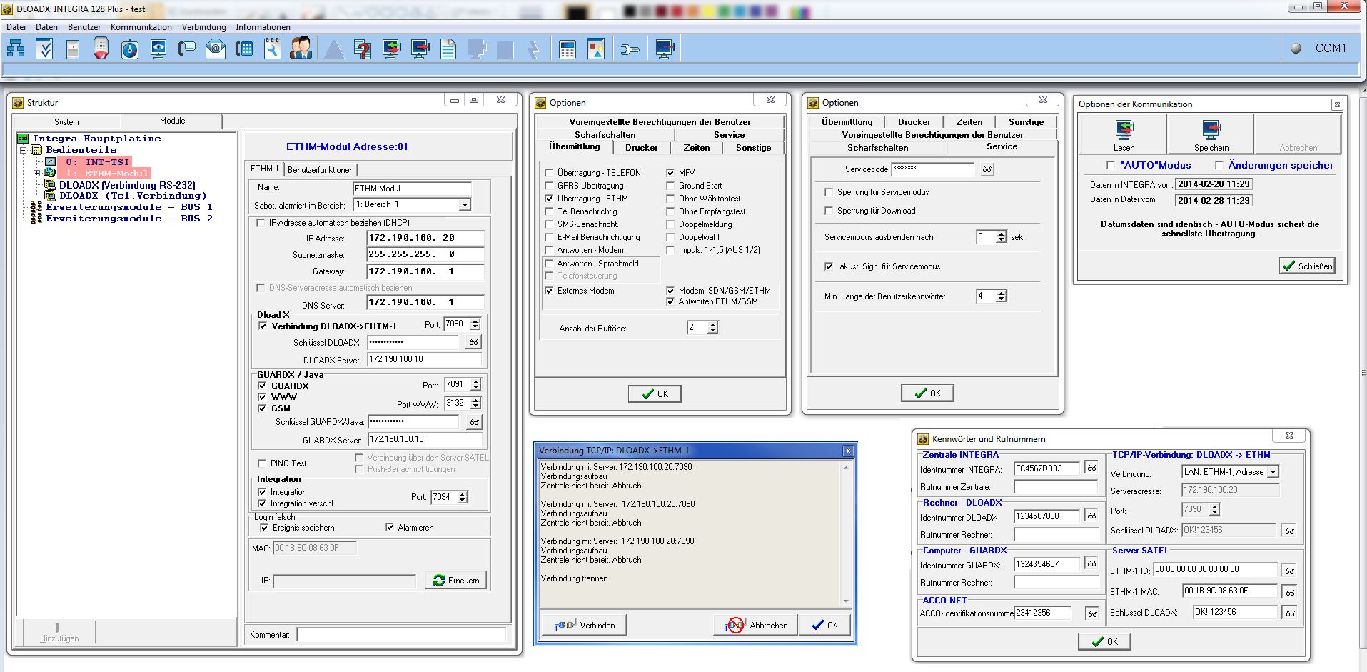

Meine erfolgreiche Verbindung sieht so aus:
Hat dein ETHM-1 die letzte Firmwareversion?
Bei DLOADX Server und GUARDX Server habe ich nichts eingetragen. Nimm doch die IP da mal raus.
Falls du über das Internet zugreifst, musst du im Router noch den Port 7090 auf die IP deiner Satel umleiten.
Viel Erfolg!

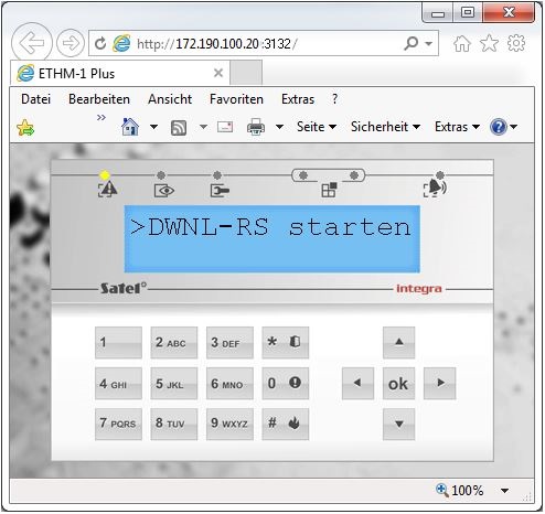

danke, habe alle Deine Tipps beachtet leider immer noch das gleiche Ergebnis. Was mir aber aufgefallen ist, wen ich mich über das WWW verbinde, finde ich immer den Menüpunkt "Download starten".
Ist das so richtig oder muss ich das Menü als gestartet vorfinden?

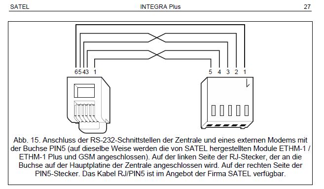

Ja, bitte mal prüfen, ob das Verbindungskabel zw. Zentrale und ETHM1 der vorgegebenen Pin-Belegung entspricht.
Gruß Hogend

Hm, interessant. Ich musste mir das vor 1,5 Jahren noch selber konfektionieren, da es nur als Bausatz dabei war. Klingel es doch sicherheitshalber trotzdem mal durch, ob die Pinbelegung zum Schaltbild passt.
Hogend

(15-07-2017 17:26)Hogend schrieb:  Ja, bitte mal prüfen, ob das Verbindungskabel zw. Zentrale und ETHM1 der vorgegebenen Pin-Belegung entspricht.
Gruß Hogend
Hi Hogend,
habe das Kabel geprüft, stimmt mit Deiner Zeichnung überein.

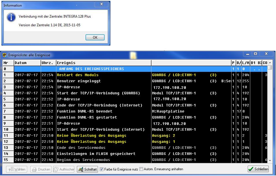

Habe jetzt die ETHM-1 Plus auf die aktuelle Version V2.04 upgedatet.
Das Resultat ist gleich, nur das Web-Interface und GUARDX laufen.
Über DLOADX --> "Zentrale nicht bereit. Abbruch" Angry
Über GUARDX habe die Erreignisse ausgelesen, da sieht man DWNL-RS gestartet und gleichzeitig beendet, ist es OK?
Am Bedienteil so auch wie im Web-Interfase sehe ich immer DOWNLOAD --> DWNL-RS starten
Hat das vieleicht etwas damit zu tun???
MfG WA1960
