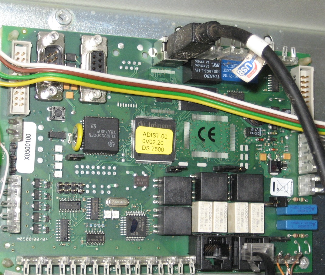

Die Anlage lese und schreibe ich über serielles Datenkabel und nicht über den USB Bus auf dem DS7600
Den BUS 1 und 2 habe ich komplett von der Anlage getrennt

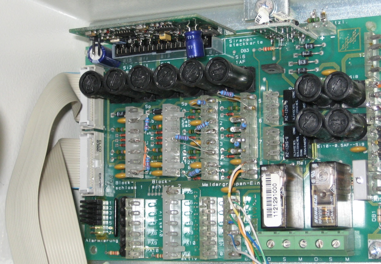

Bitte miss mal die Spannung vom Netzteil nach sowie die Spannungen der Busanschlüsse.

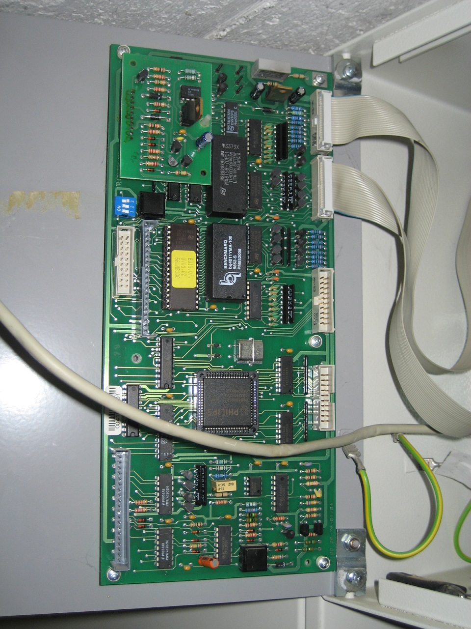

Auch die Flachkabel zwischen Rechner und Anschlusskarte kontrollieren.

Weiterhin ob es wirklich die Version V.08 ist, da muss m.E. das DS7600 im Emulationsmodus an BUS2 programmiert sein. Das hat zwar vorher auch funktioniert aber die Frage wäre, ob der TE den BUS2 eventuell neu eingelesen hat und die Anlage daraufhin abgegrätscht ist...

Bitte die Rechnerkarte nicht tauschen, die Gefahr das die Anschlußkarte einen Treffer hat ist hoch.
Und am Ende sind beide Rechner hin.

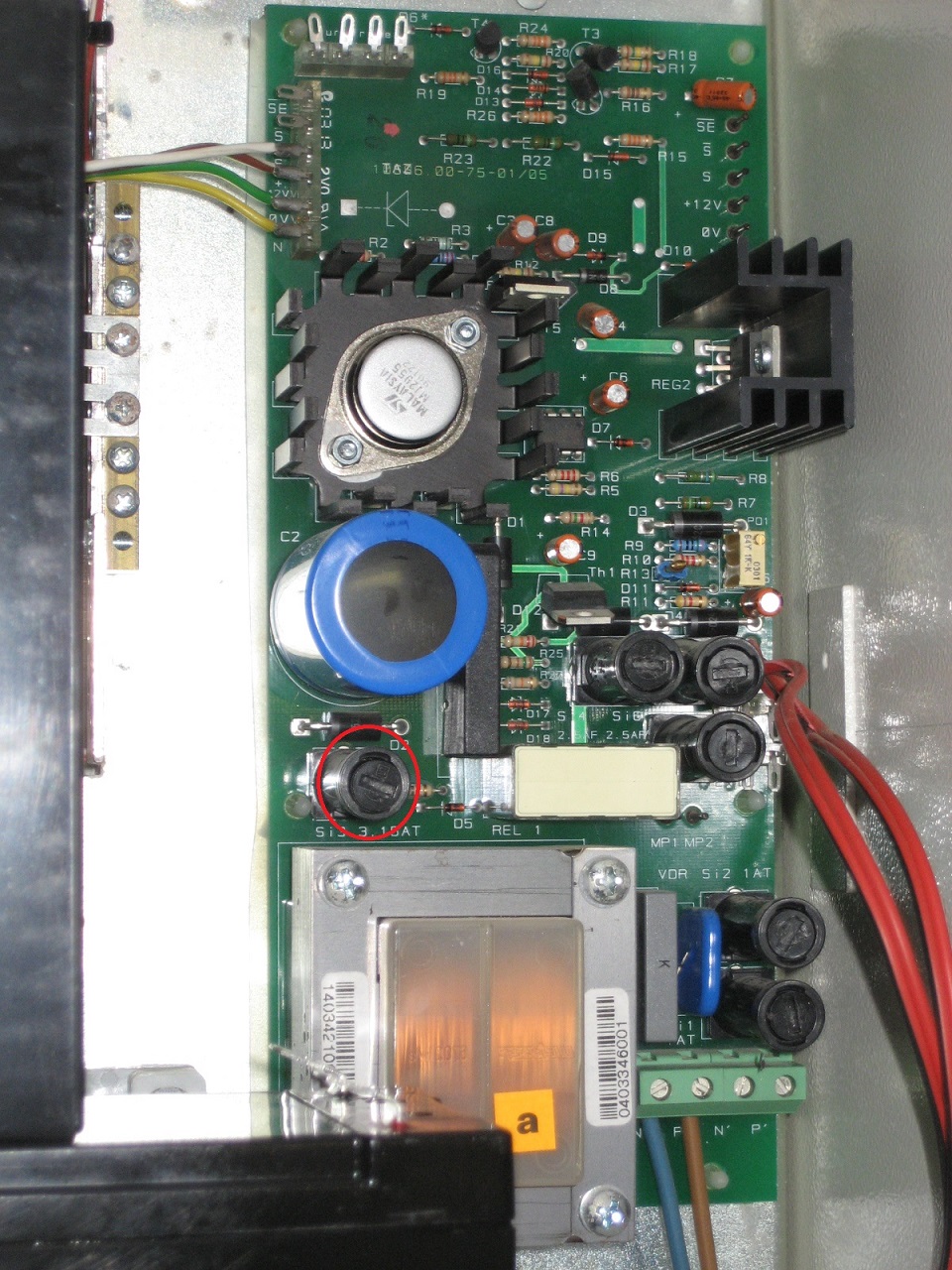

Mach bitte mal ein Foto vom Innenleben der Zentrale und markiere die Sicherung die Ausgelöst hat.

S1 und S2 stehen auf ON, das sieht man auch auf den Fotos.
Die Sicherung die durchgebrannt ist habe ich rot markiert.
Das noch mehr Sicherungen durchgebrannt sind glaube ich nicht, da ich ja die Teile schon alle ausgetauscht habe und die Sicherungen da ok sind.

Obwohl heute für mich trotz Sonntag ein langer Tag war antworte ich noch mal. Die von dir bezeichnete Sicherung ist eine 3,15 Ampere Sicherung, typisch für eine Akkusicherung. Da wurde doch nicht etwa das rot/schwarze Drähtchen auf Plus und das rote Drähtchen auf Minus gelegt? Das hätte nämlich fatale Folgen nebst Verlust der von dir benannten Sicherung und einem beißenden Gestank auf der Netzteilplatine. Sei tapfer und ehrlich - wonach roch es....

Die ausgelöste Sicherung (SI3) ist die Sekundärabsicherung des Trafos, 3,15A T
Es muss demnach ein sehr hoher Strom geflossen sein.
Zu den Messungen: auf der Rechnerplatine( an der Tür) sind oben auf der linken Seite 3 Stifte beschriftet mit 12V, 0V und 5V, bitte mal nachmessen ob zwischen 0V und 12V bzw. 5V auch 12V bzw.5V anliegen.
Achtung!! Die 5V sind nicht abgesichert, sondern kommen direkt vom Festpannungsregler.
Bitte keinen Kurzschluss verursachen!
zwischen der Datenleitung Bus2 und 0V messen, an dem Anschluss wo das Bedienteil dran ist, Messergebnisse bitte mitteilen.

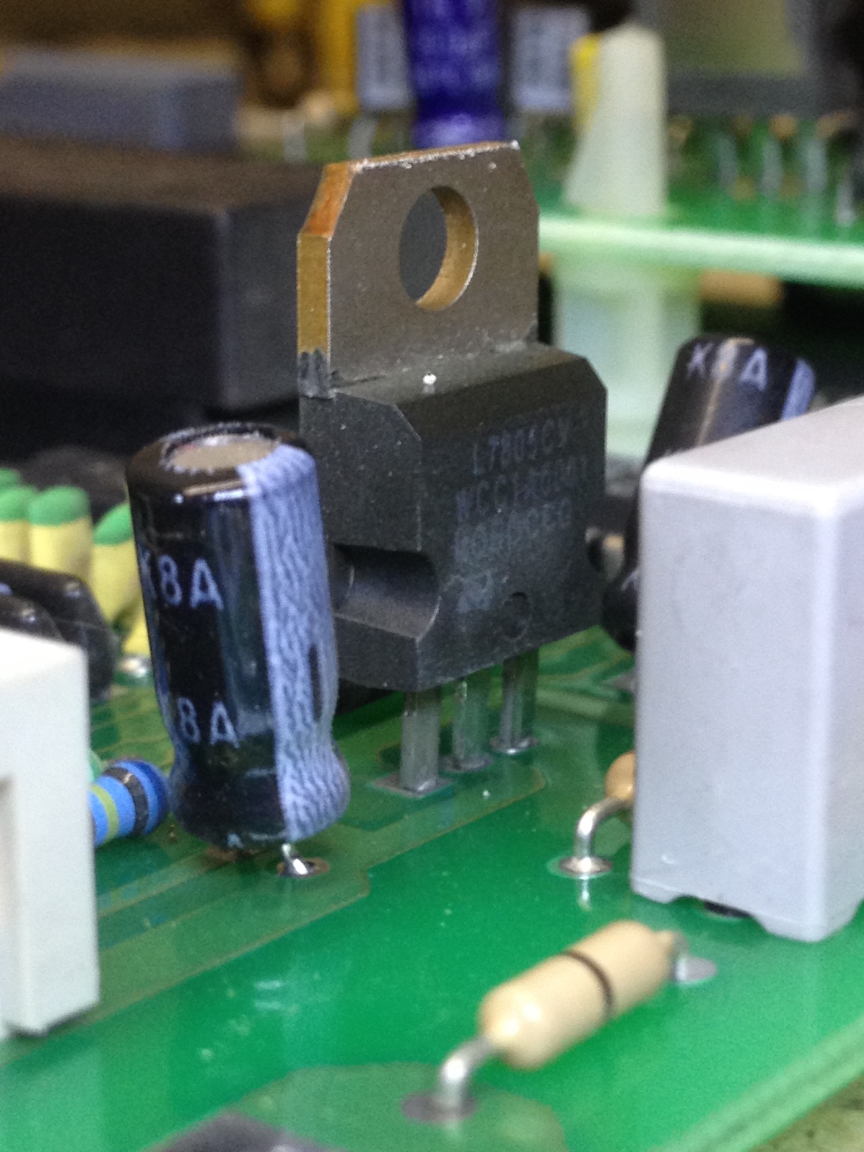

Die 5V sind für den Prozessor, damit wäre klar das der Festspannungsregler hinüber ist, fragt sich nurnoch warum und ob es mit einem Bauteiltausch getan ist.
Der Festspannungsregler sitzt fast direkt daneben und sollte ein LM....05 sein.
Den genauen Typ kannst du ja ablesen. Er sitzt rechts neben den messtiften und sieht etwa so aus : Beispiel
gruss der Elektrickser
16-11-2015, 22:52
RE: MB100 V.08 startet nicht mehr
Dann müsste es wohl dieses Bauteil hier sein, wenn ich das richtig lese steht dort als Bezeichnung L7805CY, ein Datenblatt habe ich auch gefunden. Ist ein 3A - 5V Regler.
Ist nur die Frage ob ich evtl. einen vergleichbaren finde.
Dann baue ich den ein und sehe was passiert....
