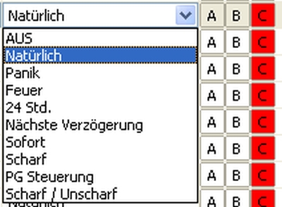

23-02-2012, 11:38
RE: Fernbedienung RC-82
du kannst bei der Oasis-Alarmanlage jedem Melder und damit auch jedem Handsender die Funktionen und Bereiche zu weisen.
Im Standardfall schaltet dei Fernbedienung die gesamte Anlage Scharf. (Bereich C, ist eine Eigenart der Zentrale)
Also wenn du Bewegungsmelder installiert hast, wäre das Abwesend scharf.
Du kann die Anlage aber auch teilen. Dann kannst Du dem Handsender nur den Bereich A zuweisen. Und damit nur einen Teil scharfschalten, z.B. ohne Bewegungsmelder und damit hättest Du deine Anwesend scharf Schaltung.
Aber es geht mit der neuen RC-82 nicht beides, da nur ein Tastenpaar.
