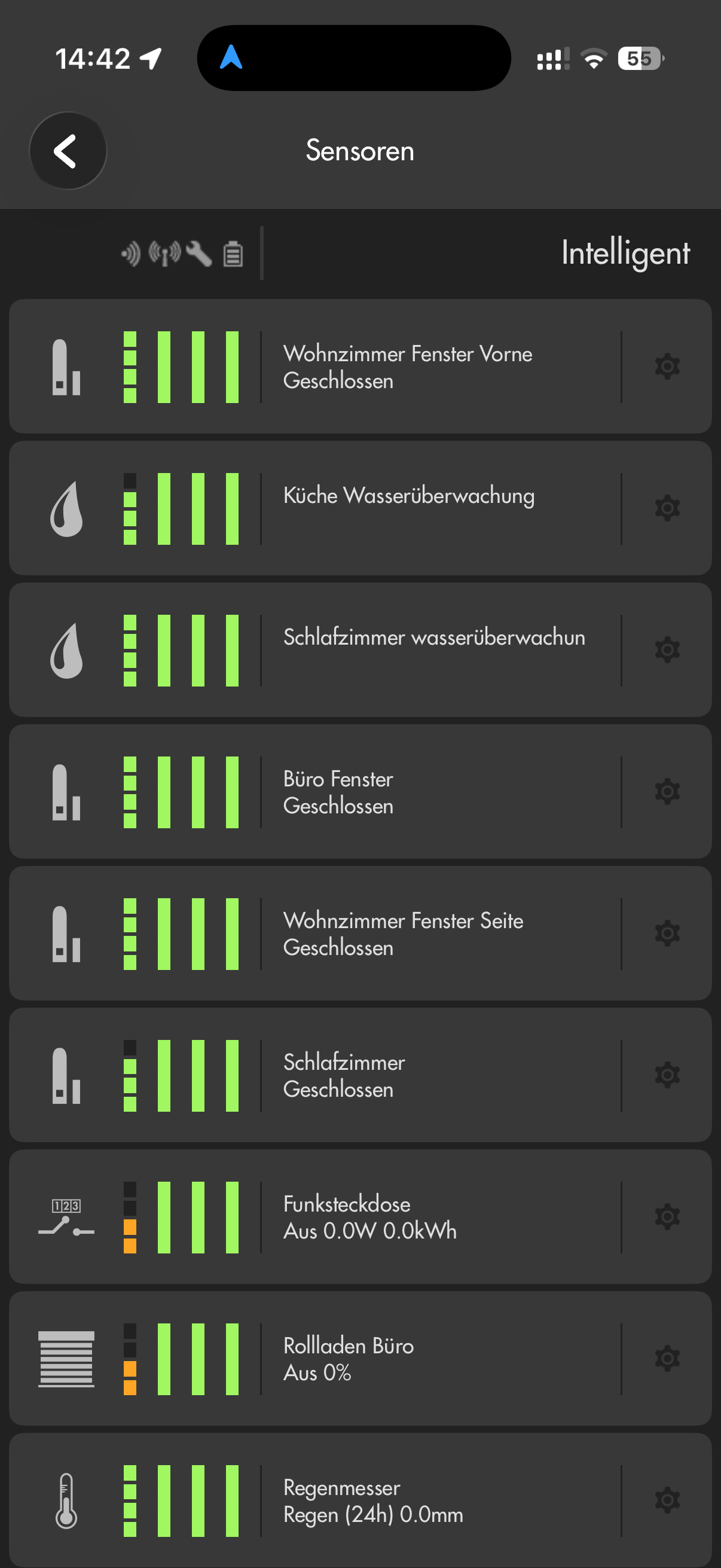

Warum sollte man die Melder nicht mischen??….ich hab auch überall die normalen Melder und bei einer Balkontür zwei Etagen höher ist das Signal nicht ganz so gut und überlege auch einen pro Melder einzubauen.

(02-01-2026 13:23)Snakie schrieb:  Warum sollte man die Melder nicht mischen??….ich hab auch überall die normalen Melder und bei einer Balkontür zwei Etagen höher ist das Signal nicht ganz so gut und überlege auch einen pro Melder einzubauen.
Ist ja ok, aber verstehe ich das richtig, dass Du eine XT4 betreibst und dazu normale Öffnungsmelder nutzest. Wie kommt sowas zustande? Hast Du mal ein Upgrade einer vorhandenen Lupus mit der XT4 Zentrale vorgenommen? Das wäre die einzig sinnvolle Erklärung für mich.
Ne die xt4 ist die erste Alarmanlage,ich hatte mir nix dabei gedacht,hab einfach bestellt,das Ding ist das auch ein Rollo Sensor direkt neben (1meter)der xt4 ist und selbst der hat nicht vollen Empfang,der Fenster Sensor in den oberen Etage war früher voller Empfang im laufe der Zeit hat sich das verändert.

(02-01-2026 17:59)sicherheitstechnik-siegen schrieb:  Nun gut, falls hier aus dem Forum, weiß ich auch von wem und das ist ok.
Was ich auch nicht verstehe ,wieso steht in den systemereignissen XT2 ,obwohl ich eine XT4 habe????

RE: XT2 Plus noch kaufen?
Du hast doch selber gesagt, dass Du XT 2 Sensoren nutzest. Warum wundert es Dich jetzt, dass die auch so heißen.
