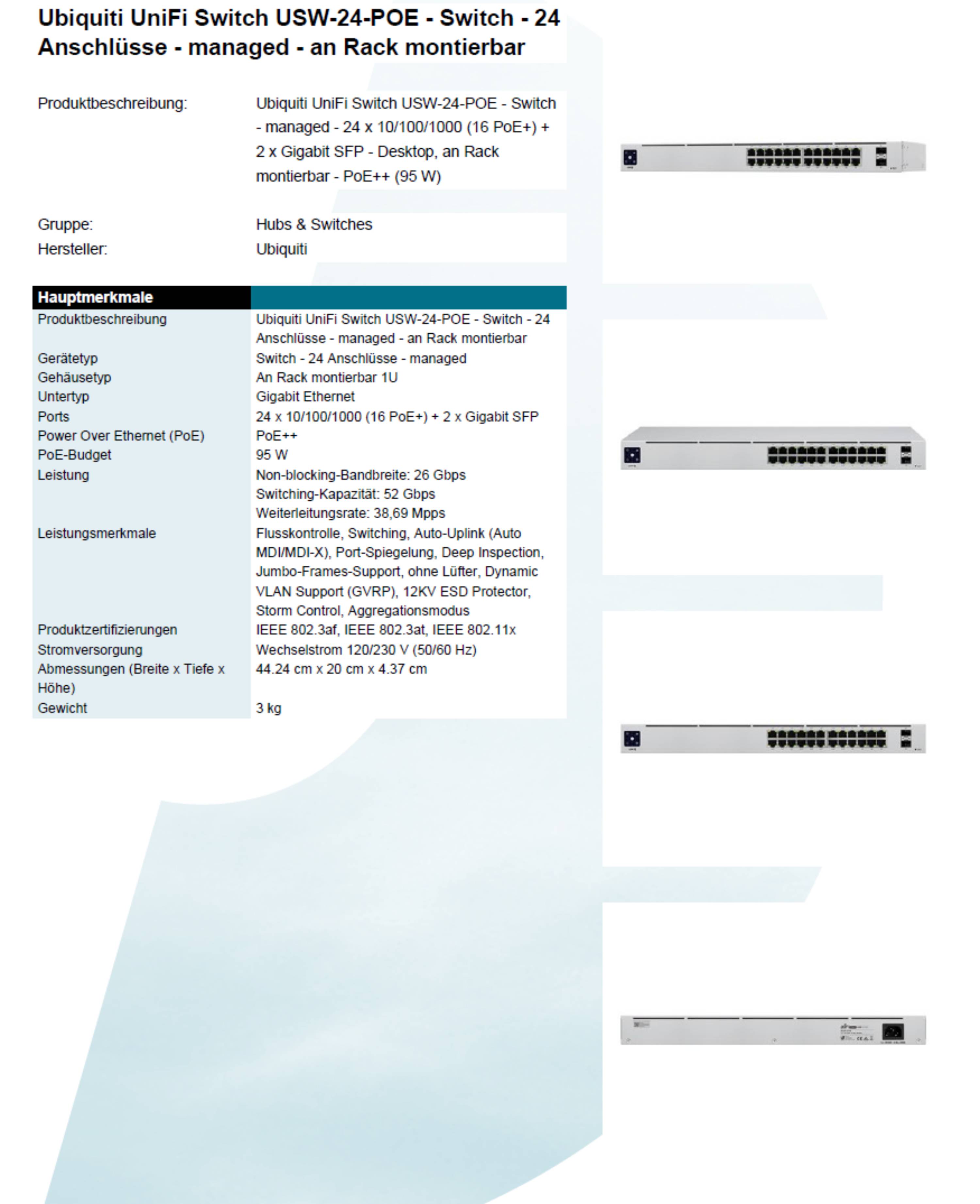

Diesen Switch haben wir schon installiert:
Ubiquiti UniFi Switch USW-24-POE - Switch - 24
Anschlüsse - managed - an Rack montierbar
