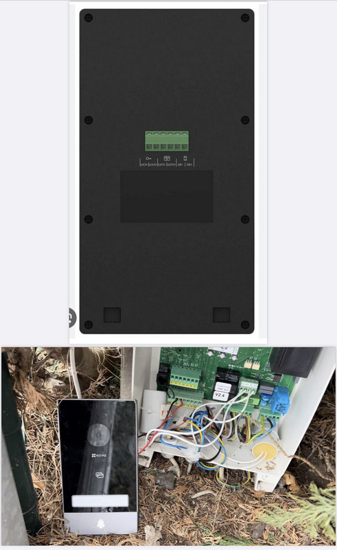

Ich habe eine Video-Gegensprechanlage ( EZVIZ HP7 ). Das System ( 2 Draht Installation ) enthält eine Videotürklingel welche ich am Hauseingang eingebaut habe und einen 17 Zoll Touch Monitor welche ich drinnen eingebaut habe.
Die Anlage funktioniert wunderbar nur die Funktion des Öffnen des Gartentors geht nicht, ich habe ein Doppelflügeltor ( Tousek ST 51), laut der Bedienungsanleitung der Sprechanlage, die Videotürklingel verfügt über einen Potentialen freien Kontakt welche ich direkt an der Torsteuerung anschließen soll ( Gate + geht und der Impulse-Taster Klemme (32) und Gate - an der gemeinsamer Klemme (30).
Diese Konfiguration habe ich schon getestet aber leider hat keinen erfolgt gebracht.
Ps: die Torsteuerung und der Videotürklingel (außen-Station) sind nur 1 Meter von einander entfernt.
Anbei sind die Bedienungsanleitung der Sprechanlage sowie die Torsteuerung.
Ich möchte an dieser Stelle die Experten hier in Forum nach einem Rat fragen und zwar wie kann ich das Tor mit der Sprechanlage verbinden.
Vielen Dank !

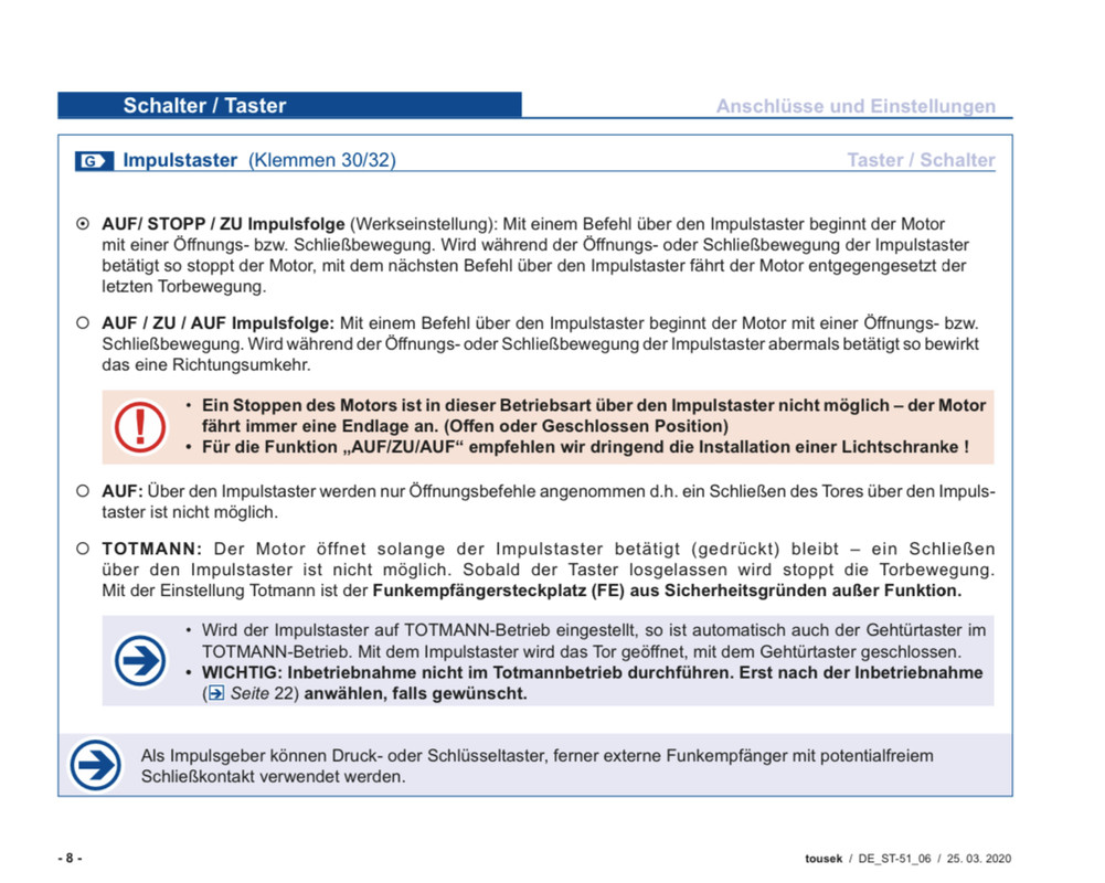

Danke für die Rückmeldung, der Impulstaster der Torsteuerung ist auf : AUF-STOPP-ZU gesetzt ( Werkeinstellung )
[Bild: 4044294-F-C8-AC-4-E86-96-BC-03-B21-C550-D6-E.jpg]
Ich habe die potentialfreie Kontakte der Türsprechanlage (2 Adern :
Rot (Gate+) ———> Impulse-Taster (Klemme 32)
Schwarz (Gate -) ———> Gemeinsamer (Klemme 30) angeschlossen.
[Bild: 58102566-72-BD-4803-B4-A1-0-D9-C03-ED319-C.jpg]
[Bild: 81-BCBF30-47-E8-4871-8-FDD-93-ECBD77509-B.jpg]
Die Türsprechanlage hat einen integrierten Knopf für das öffnen des Tores.
Was könnte hier schief gelaufen sein?

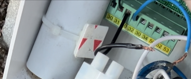

So bin leider entäuscht, habe gerade die 30 und 32 überbrückt, isz leider nichts passiert

Unbedingt nachfolgenden Hinweis des Herstellers beachten, der schreibt das nicht grundlos:
Ist deine Torsteuerung im richtigen Modus konfiguriert? Ohne funktioniert es nicht.
Siehe dazu Installationsanleitung ab Seite 6
Die Installationsanleitung findest du im Netz unter:
Tousek ST 51 manual
Wenn dir das auch nicht weiterhilft, solltest du es lassen bevor du deine Steuerung in den Halbleiterhimmel schießt.

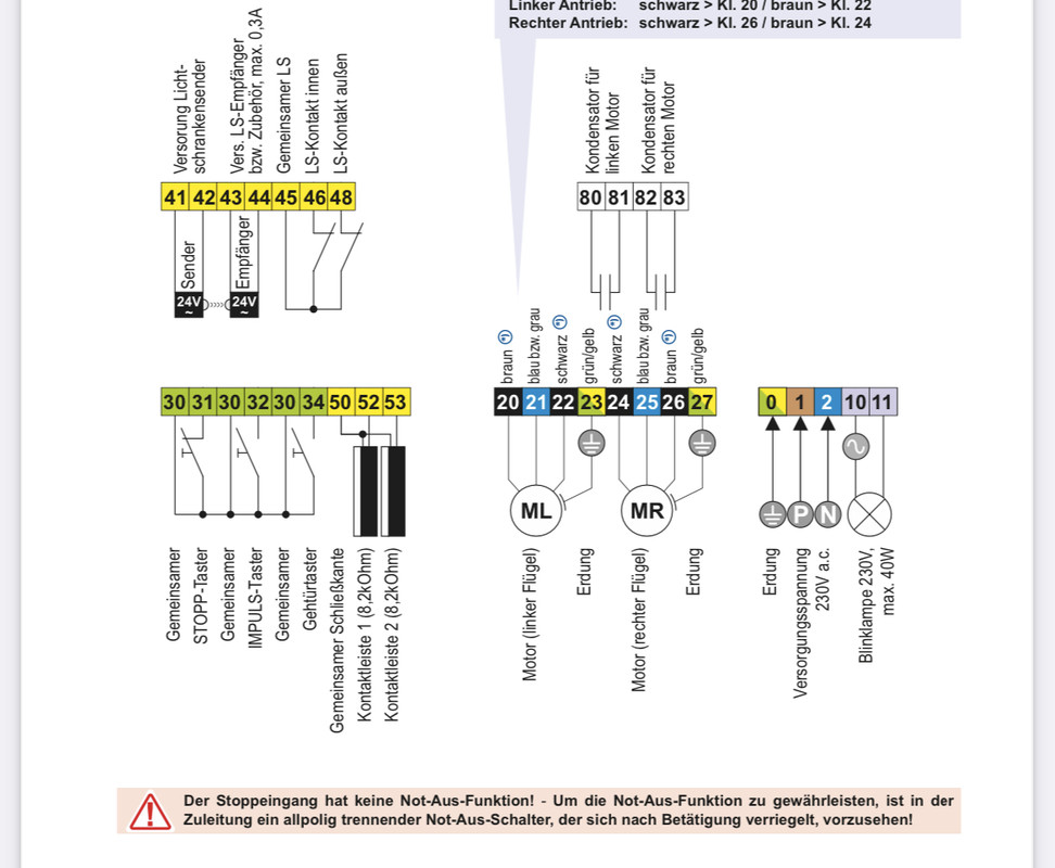

Was ist denn an den Klemmen 30 und 31 angeschlossen? Im Bild sieht man 2 dünne schwarze Kabel.
Lt. Anleitung gehört dort ein Stopptaster angeschlossen, der im Normalfall geschlossen ist und beim Tasten öffnet.
Möglicherweise arbeitet der Kontakt auf 30/32 nur, wenn gleichzeitig zwischen 30/31 eine Verbindung besteht...

Denke die 2 dünnen schwarzen Kabel sind eine Drahtbrücke

Was mir gerade noch auffällt, du hast bei dir keine Lichtschranken angeschlossen (Klemme 45, 46 und 48). Es kann durchaus sein, dass aus Sicherheitsgründen ein Ferngesteuerter Betrieb ohne nicht möglich ist. Du kannst das testen indem du jeweils eine Drahtbrücke von 45 nach 46 und von 45 nach 48 legst und dann nochmal den Versuch startest. Es ist jedoch dringend davon abzuraten den automatischen Betrieb ohne Lichtschranken laufen zu lassen. Im worst Case besteht dabei ernsthafte Verletzungsgefahr. Stell dir vor, ein Kind gerät zwischen die Tore.... dann möchte ich nicht in deiner Haut stecken.
