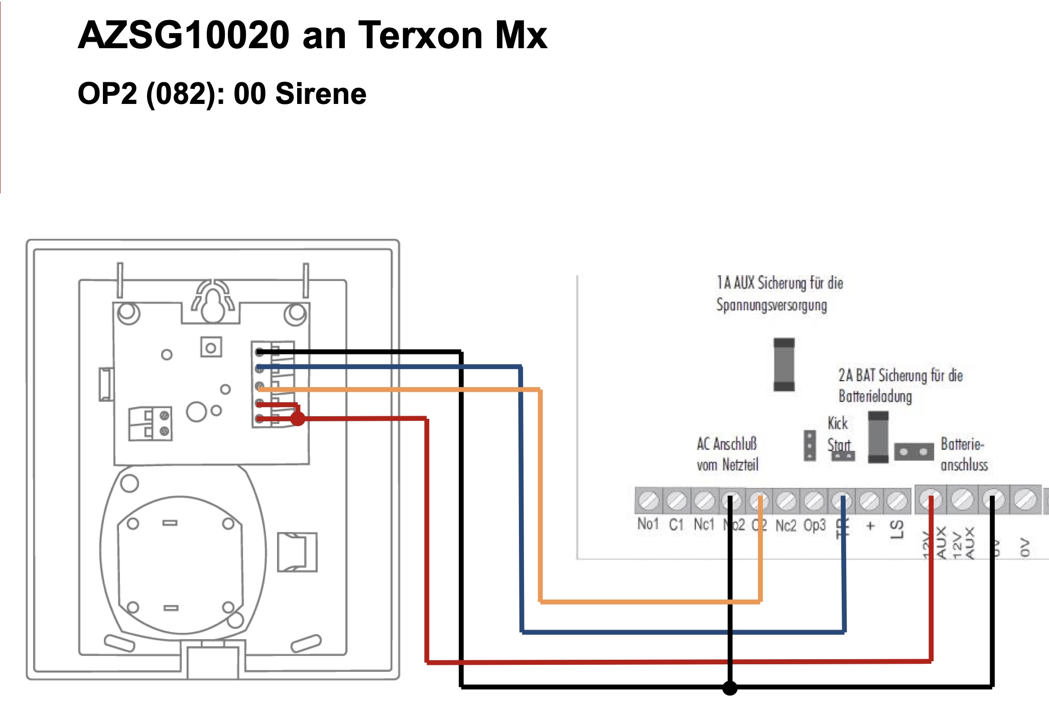

Hallo liebe Forumskollegen,
2017 ist es mir überraschenderweise gelungen eine Terxon MX selbständig zu verdrahten (inkl. Außen- und Innensirene). Leider hat nun die LED der Innensirene SG1250 den Geist aufgegeben und ich will sie daher mit einer AZSG10020 ersetzen (den Beitrag zur Reparatur der defekten LED habe ich gelesen, das übersteigt aber leider meine Fähigkeiten).
Die SG1250 habe ich seinerzeit gem. Verdrahtungsplan (siehe Anhang) so angeschlossen, dass die LED bei aktivierter Alarmanlage leuchtet (also C2 der Zentrale an -LED der Sirene und Ausgang OP2 programmiert auf "Aktiv folgend").
Für die Sirene ist -Hi der Sirene mit C1 der Zentrale verbunden und Ausgang OP1 auf "Sirene" programmiert.
12V von der Zentrale ist mit +12V an der Sirene verbunden.
Jetzt finde ich mich beim Verdrahtungsplan (auch anbei) der AZSG10020 aber nicht wieder, weil 12V der Zentrale mit S+ ve bzw. F+ ve (Terminal 1) zu verbinden wären, wie sollen die Relaisausgänge dann den Alarm bzw. die LED bei aktivierter Anlage schalten?
Vielen Dank für Eure Hilfe!
Liebe Grüße
Daniel

Die AZSG10020 benötigt keinen dauerhaften +12V Anschluss der Zentrale.
Nur C muss permanent an 0V liegen.
Wenn dann über einen Alarmausgang der Zentrale 12V an S bzw F+ve geschalten wird geht die Sirene bzw das Blitzlicht an.
Für die LED an Terminal2 den anderen Alarmausgang entweder an +ve oder an -ve anschließen, je nachdem ob der Ausgang bei Aktiv +12V ausgibt oder 0V.

Ich vermute hier beeinflussen sich die Signale von Terminal2 und Terminal1 gegenseitig.
An Terminal1 liegen die 12V für Sirene und LED permanent an und werden durch Zuschalten der 0V über OP2 aktiviert, während am Terminal2 mittels OP3 die 0V zugeschalten werden.
Versuche bitte folgende Änderung:
C-ve von Terminal1 permanent mit 0V der Zentrale verbinden
F+ve und S+ve über OP2 auf +12V schalten, noch besser wäre OP1 für Sirene und OP2 für LED verwenden
Mit OP3 die 12V an +ve von Terminal2 schalten.
Dazu OP1 als Sirene, OP2 als Blitz und OP3 aktiv folgend programmieren.

Jetzt habe ich die Sirene wie folgt verkabelt:
- C-ve von Terminal1 permanent mit 0V der Zentrale
- F+ve auf OP1
- S+ve auf OP2
- OP3 auf +ve von Terminal2 schalten
- OP1(C1) über 081 auf Blitz folgend
- OP2(C2) über 082 auf Sirene
- OP3 auf aktiv folgend
Auch bei der Verkabelung und Programmierung geht sofort nach dem Scharf schalten die Sirene und der Blitz an.
Eine Statusanzeige wird leider weiterhin nicht dargestellt.
Wenn ich OP3 deaktiviere dann kann ich die Anlage scharf schalten, es leuchten jedoch keine LEDs und erst sozusagen bei einem Einbruchversuch geht Blitz und Sirene an.
Ich habe das doch richtig verstanden, dass über Terminal 2 sozusagen eigentlich nur die Statusanzeige realisiert werden soll, oder?

Möglicherweise funktioniert der Status nur,wenn +ve mit 12V UND -ve mit 0V verbunden sind.
Also verbinde noch zusätzlich -ve mit 0V, also mach eine Brücke von C-ve auf Terminal2 -ve.
Mfg
Sektionschef
Instar IN-5907HD

Die Funktion ist wie du richtig verstehst: Terminal 2 auf Spannung gesetzt, LEDs leuchten. Nicht blinken. Kein akustischer Alarm. Statusanzeige. Alarm von Terminal 1 überschreibt das Dauerleuchten.
Schließ zum Test mal nur 12V auf Terminal 2 +ve und 0V auf Terminal 2 -ve an und schau mal was dann passiert. Vielleicht ist der Signalgeber defekt.
Wenn er dann leuchtet ohne Alarm schließ mal 0V noch an C -ve an und berichte ob er dann immer noch still war und dauerleuchtet. Terminal 2 bleibt dabei abgeschlossen.

jetzt sieht die Verkabelung wie folgt aus:
Terminal 1 und 2 sind angeschlossen.
Terminal 2:
+ve = 12V
-ve = 0V
Terminal 1:
- F+ve auf OP1
- S+ve auf OP2
Jetzt leuchten die beiden LEDs permanent.
Und beim scharf schalten und anschließendem Alarm auslösen passiert nichts mehr außer das die LEDs weiter leuchten.
Kein Blitzen und keine Sirene mehr.
