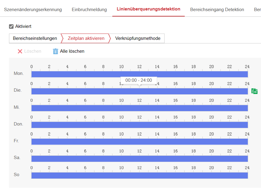

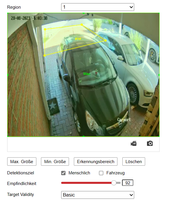

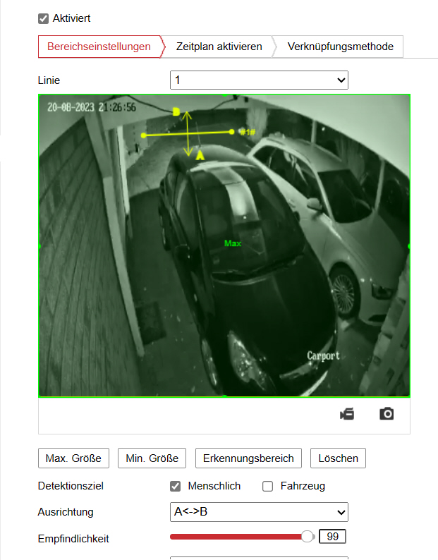

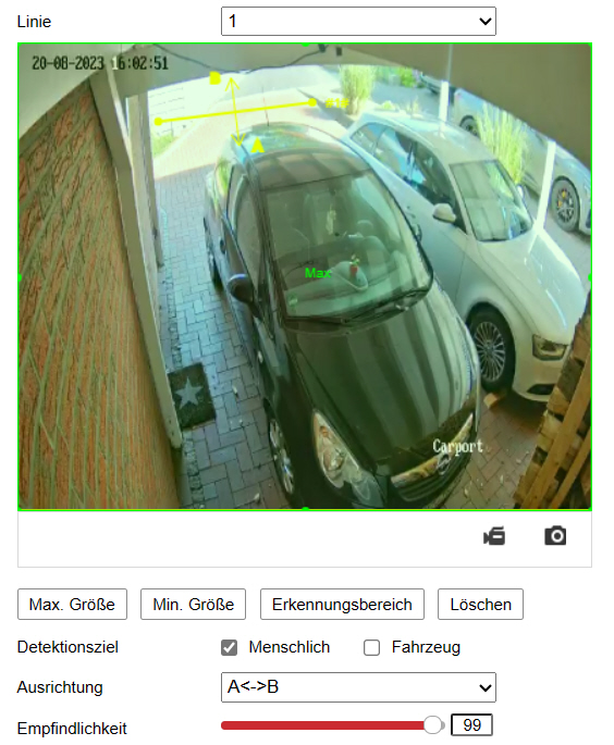

ich bräuchte mal Euer Fachwissen, denn ich komme alleine nicht weiter. Ich habe eine DS-2CD2046G2-I bei uns im Carport installiert. Ich habe zum einen die Linienerkennung und auch den Bereichseingang parametriert. Am Tage funktioniert alles super, aber im Nachtmodus löst die Camera nicht aus. Daraufhin habe ich mir einen zusätzlichen IR Scheinwerfer mit einer Wellenlänge von 850 nm gekauft. Ich habe ihn installiert und er hellt das Bild auch gut auf. Warum auch immer löst trotz des helleren Bilds die Camera immer noch nicht aus. Hat jemand von Euch einen Tipp was ich falsch mache? Oder kann tatsächlich die Camera im Nachtmodus defekt sein?
Ich habe ein paar Fotos von den Einstellungen und den Lichtverhältnissen beigefügt.

Ist die gewünschte Zeit denn im Zeitplan hinterlegt Huh

Hallo Martina H,
meinst Du direkt bei den Ereignissen? Ja, sind jeden Wochentag von 00:00 Uhr bis 24:00 Uhr eingestellt.

Mal eben zusammen fassen:
- Ereignis / Ereignisse: Bewegungserkennung aktiviert, Dynamische Bewegungsanalyse aktiviert?
- Ereignis / Ereignisse: Zeitplan aktiviert und Verknüpfungsmethode Speicherkarte aktiviert?
- Ereignis / Smart-Ereignis und Bereichseingangs-Detection aktiviert, minimale und maximale Größe festgelegt?
- Zeitplan aktiviert und Verknüpfungsmethode Speicherkarte aktiviert?
- Bild / Bildparameterwechsel deaktiviert?
- Bild / Bild Einstellungen alle auf Standard gesetzt?
- Speicherung / Zeitplaneinstellung: aktiviert und Ereignis (lila Balken) gewählt?
Wenn Du das alles befolgst und die Cam dann immer noch eine Aufnahme im Nachtmodus verweigert, würde ich einen Reset durchführen und nochmal neu einrichten und wenn das nichts bewirkt, Kamera zurück senden.
Wobei ich anmerken möchte, dass ich sowas noch nie erlebt habe.

Ich vermute hier er das, dass Problem daran liegt, dass du die Menschliche Detektion aktiv hast und die Linie sehr weit hinten platziert ist und die Detection auf 99% steht, bei der Distanz ist eine Erkennung vermutlich bei über 50% schon hoch gesetzt, da der Kamera Winkel sehr weitwinklig ist und die Kamera keine sichere Detektion durchführen aufgrund der geringen Pixeldichte an der Linie auf die Distanz. Ggf. Kamera gegen eine mit höherer Brennweite tauschen wenn dir die Videoanalyse wichtiger ist als der Blickwinkel auf die gesammte Fläche.

(21-08-2023 01:41)ssb-security schrieb:  Mal eben zusammen fassen:
Ja, beides aktiviert
Ja, beide Größen festgelegt
Ja
Ja. Obwohl bei ausgeschaltetem WDR der obere Teil des Bildes schon extrem hell ist. Ich lasse es aber erstmal ausgeschaltet.
Ja, aktiviert und lila Balken ist gewählt
Dann werde ich das heute Abend gleich mal testen. Wenn´s nicht klappt dann setzte ich die Camera morgen zurück. Danke Dir :-)
Gruß vom golix

kurzes Update. Leider hat es mit den Einstellungstipps auch nicht funktioniert :-( Ich habe nun von einem Bekannten das gleiche Cameramodell zum Testen bekommen und habe es eben montiert und eingestellt. Wenn das nun auch nicht funktioniert, dann schließe ich eine defekte Camera aus. Dann wird es wohl an irgendwelchen Einstellungen liegen und es beginnt tatsächlich das experimentieren :-( Bezüglich der Empfindlichkeit habe ich noch eine Verständnisfrage. Je höher der Wert desto empfindlicher und früher löst die Camera aus?

hier ein kurze Update. An der Camera hat es tatsächlich nicht gelegen. Ich habe mit den Einstellungen und der Linie rumgespielt und habe auch die Camera etwas versetzt. Nun funktioniert es und die Camera löst wie gewünscht aus.
Danke für Eure Tipps. VG
