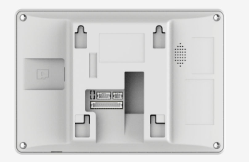

ich hab mir jetzt von dahua den VTH5422HW(B)-W den 2-wire & Wi-Fi Indoor Monitor rausgesucht. Der sieht von hinten so aus wie im angehängten Bild. Passt das mit meiner Verkabelung zusammen ? Das Teil hat ja Wifi also wird es hoffentlich Push Nachrichten ans Handy schicken können, hoffentlich. Das Ding brauch aber 48 VDC 1.25 A Hab ich das aktuell ? Der momentan installierte AUTA Compact bekommt ja auch Strom. |

Du wirst nicht einfach verschiedene Hersteller mischen können.
Das Auta System hat seinen eigenen Bus und wenn du mal genau schaust, dann siehts du, dass das Video Signal bei deiner Sprechstelle über ein Coaxialkabel ankommt. |

Keine Chance mit Dahua oder Hik. Die nutzen ein eigenes digitales 2-Draht-Bus-System jeweils, das ist nicht kombinierbar mit einer uralten analogen Außenstelle. Da das System offenbar auf einer normalen Videoübertragung analog über Koaxialkabel basiert und die restlichen Anschlüsse jetzt auch nicht unbedingt der Beschriftung nach einem Bussystem scheinen, bestimmt eventuell die Möglichkeit dass irgendein anderer Hersteller passendes retrofitprodukt hat was zufälligerweise passt. Da müsste man mal Hersteller wie Siedle anfragen die explizit Retrofitting für ihre alten analogem Systeme ermöglichen. Aber auch das ist wohl nicht sonderlich wahrscheinlich.
Oder mal Auta fragen ob Produkte von denen zum retrofit mit der Anlage gehen bspw https://auta.es/producto/monitor-onex-wi-fi/ Kompromisslose, innovative und souveräne Sicherheitstechnik. Design-Alarmanlage ohne Schmutz und Lärm, Videoüberwachung und mehr. www.arceon.de | WhatsApp: 0156 - 78 33 79 99 ____ Impressum: www.arceon.de/impressum-datenschutz |

Die Coax Geschichte schränkt das ganze Unterfangen dann ja leider ziemlich ein. Ich setze mich heute mal mit AUTA in Verbindung in wie weit deren neue Monitore kompatibel sein könnten. Die haben in Ihrem Sortiment den Monitor ONEX Wi-Fi 7" NEGRO COAX was mich ja doch schonmal ein wenig zuversichtlich stimmt. Nochmal 1000 Dank !! |
