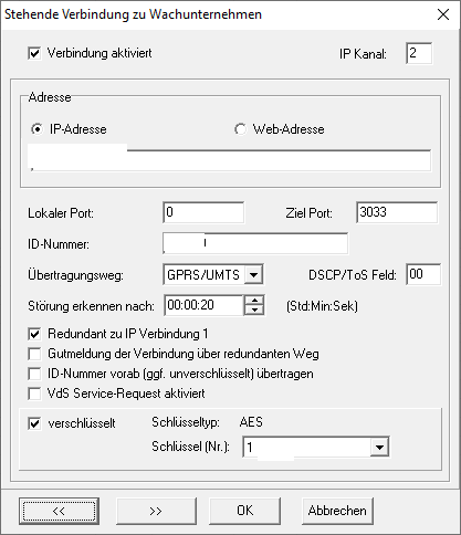

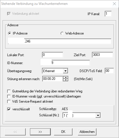

1+2:
Konfiguriert habe ich folgendes:
Die Grundeinstellungen unter Allgemeine Programmierung lasse ich mal außen vor.
Verbindung 1:
Verbindung 2:
Welche Verbindung/en muss ich nun in der für Alarm, Scharf/Unscharf, ... verwendeten Anwahlfolge bei Ausgänge von EMZ auswählen? Nur die Verbindung 1, oder Verbindung 1 UND 2?
Ich vermute, dass es reicht nur Verbindung 1 zu nehmen. Sollte die Verbindung nicht zustande kommen, wird automatisch die dazugehörige redundante Verbindung 2 genommen. Korrekt?

(02-11-2021 22:08)Daniel_1990 schrieb:  Welche Verbindung/en muss ich nun in der für Alarm, Scharf/Unscharf, ... verwendeten Anwahlfolge bei Ausgänge von EMZ auswählen?
Alle Meldungen aus der EMZ bekommen z.B. die Anwahlfolge 1 welche wie folgt definiert ist: IP-Alarm1 oder IP-Alarm2
Nebenbei:
* warum lautet der Port bei IP-Alarm1 3003 und bei IP-Alarm2 3033?
* es wird empfohlen, den Wert bei DSCP/ToS korrekt einzutragen (dieses Eingabefeld wurde von den Entwicklern nicht aus Langeweile eingebunden)

Okay, dann werde ich die die Anwahlfolge auf "oder" stellen. Macht im Nachhinein auch Sinn...
Die Ports sind mir vom Wachschutz so vorgegeben worden. Ich habe bei DSCP/TpS den Port von der IP Verbindung eingegeben. Also 3003.

(03-11-2021 21:41)Daniel_1990 schrieb:  Ich habe bei DSCP/TpS den Port von der IP Verbindung eingegeben. Also 3003.
Für DSCP/ToS gibt es eindeutige Wertevorgaben, welche zumindest nicht 4-stellig sind.
Was soll Deiner Meinung nach der Eintrag 3003 an dieser Stelle bewirken? Einfach "blind" den Port einzutragen ist definitv sinnbefreit und wird sich eher negativ auswirken.
04-11-2021, 14:55
RE: DS6750 Stehende Verbindung(IP) + Redundante Stehende Verbindung (GSM)
Hallo Herki,
danke für den Hinweis. Ich hatte es nicht genau genug durchgelesen. Ich war davon ausgegangen, dass mit der Einstellung die Anlage an die Pakete von Port 3003 ein priorisierungspaket (QOS) angehängt wird. Dem ist aber ja nicht so. Mit der Einstellung DSCP klassifiziert man die Pakete ja nur. Das Eingabefeld ist für eine Priorität zwischen 1 und 64. Ich lasse die Einstellung jetzt erstmal weg. Im lokalen Netzwerk hängt die Anlage eh in einem eigenen VLAN und es gibt keine Probleme mit überlast. Wie es extern weitergeht (ob die DSCP Felder auch nach dem Router auf Providerseite weitergegeben werden), muss ich mich in nächster Zeit nochmal mit befassen. Ich muss eh in ein paar Wochen nochmals ans Netzwerk, da es neue VoiP DECT Sender gibt. Für den Augenblick funktioniert es so aber auch.
Danke erstmal für deine Kritik. So lerne ich immer wieder was dazu.
