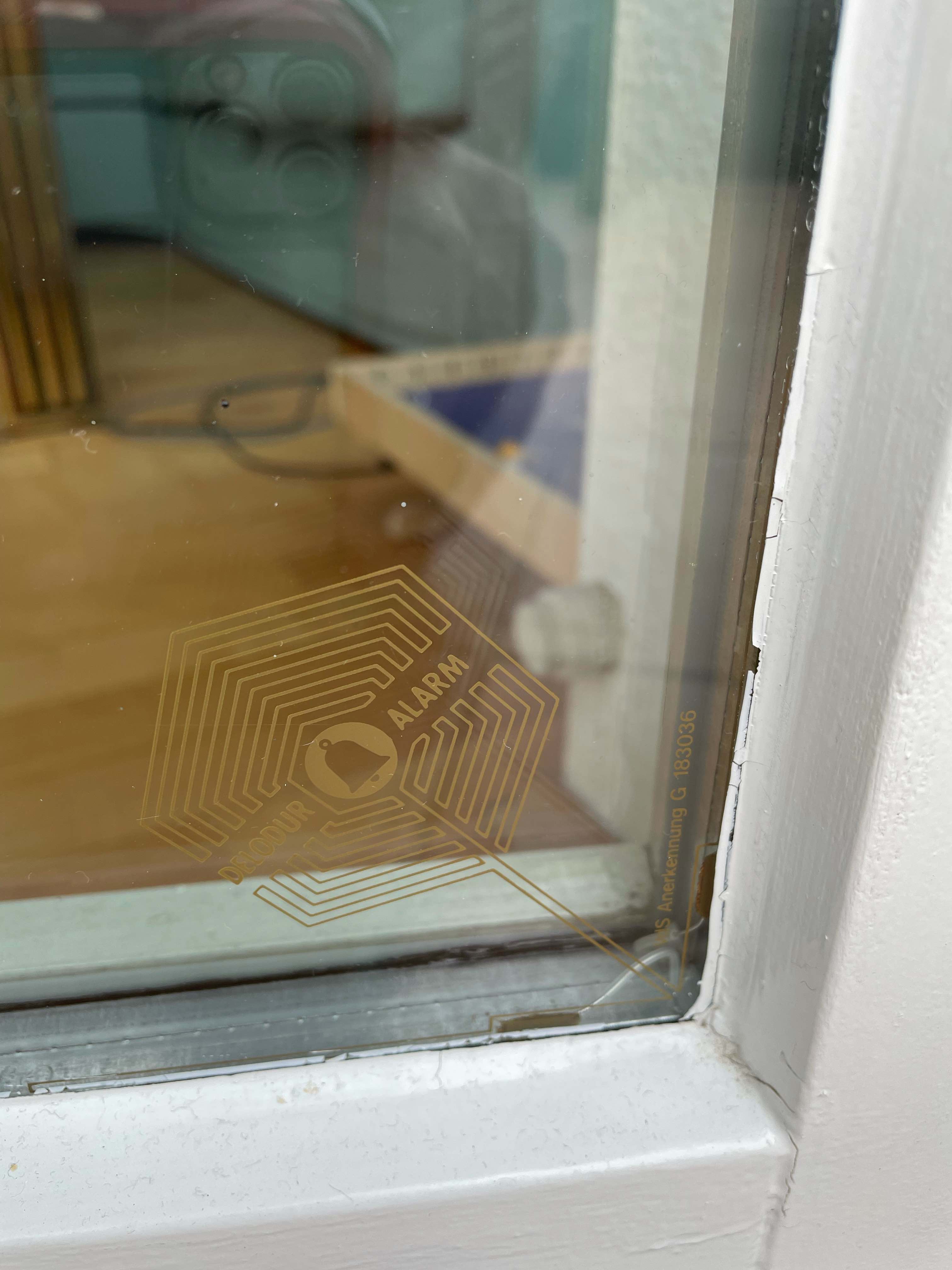

Bzgl. GBM Aufkleben: Das ist ja ein Isolierglas-Scheibenpaket, die Spinne offenbar auf der Innenseite des äußeren Glases, oder?
Dann musst Du noch herausfinden, was das für Glas auf der Innenseite des Fensters ist (dort wo Du den GBM aufkleben würdest).
Das kann ja z.B. Verbundsicherheitsglas sein.
Wieviele Scheiben so ein Glaspaket hat, und wie dick die sind, sieht man z.B. an Reflektionen einer Lichtquelle.
Ja. Genau richtig.
(27-05-2021 17:56)mh__ schrieb:  Dann musst Du noch herausfinden, was das für Glas auf der Innenseite des Fensters ist (dort wo Du den GBM aufkleben würdest).
Denke ich nicht, aber das werde ich beim Fensterbauer erfragen.
(27-05-2021 17:56)mh__ schrieb:  Wieviele Scheiben so ein Glaspaket hat, und wie dick die sind, sieht man z.B. an Reflektionen einer Lichtquelle.
2 Scheiben

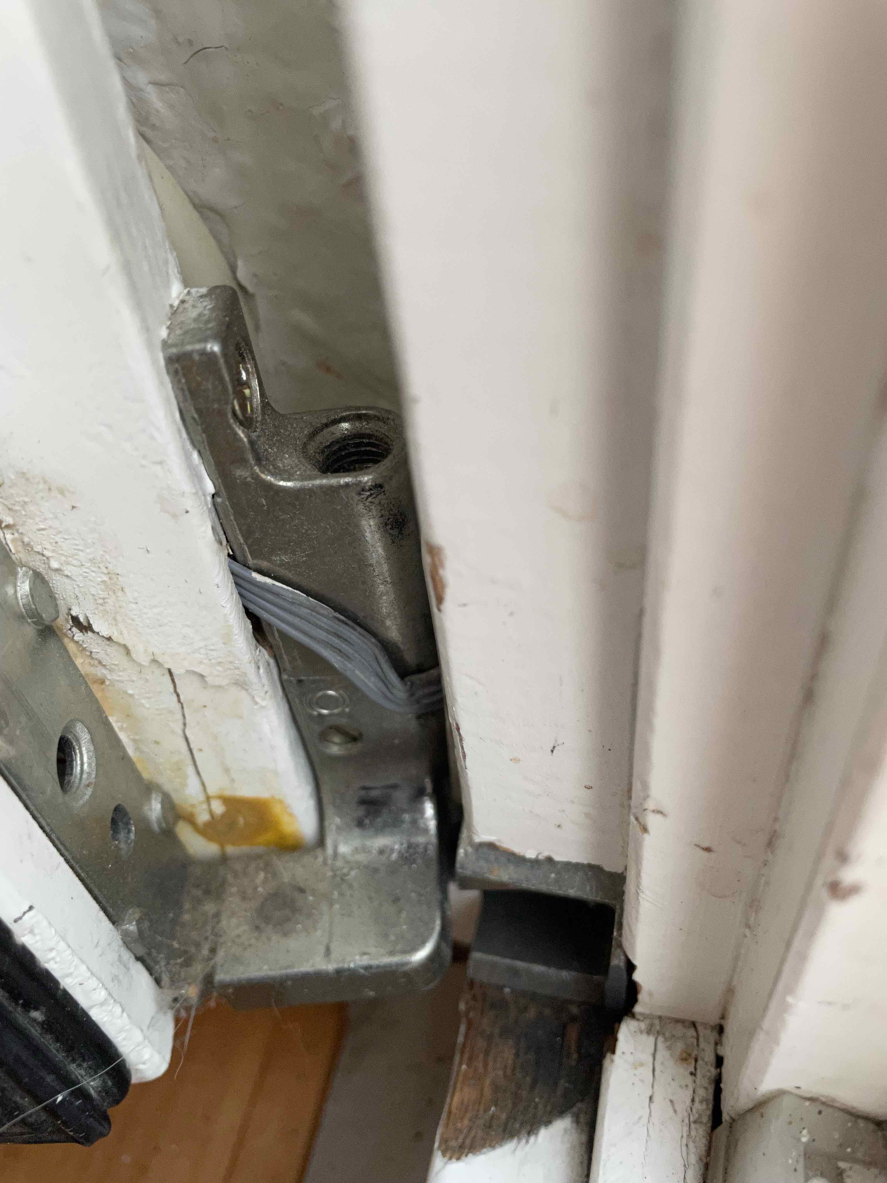

Auf dem 2. Bild sieht man zwar wie das Kabel zum Rahmen geht, ein Bild bei geöffnetem Fenster wäre hilfreicher, da kann man evtl erkennen wie der Übergang zum Flügel gemacht wurde. Oft wurde nur eine Kabelschlaufe im Rahmen gelassen. Dann kannst du davon ausgehen, das dort ein Drahtbruch vorliegt.
Also noch einmal ein Foto des Überganges Rahmen/ Flügel posten.
Die 1 Ohm sind die Sabotage, die 29 Ohm die eigentliche Spinne. also an der Dose messen und dabei Fenster bewegen und am Kabel wackeln. Evtl. auch mit Gefühl am Kabel ziehen, ob sich da was tut. Wenn du Glück hast, ist es ein Drahtbruch in der Schlaufe, das kann man reparieren. Immer noch besser wie ein aufgeklebter Glasbruchmelder.

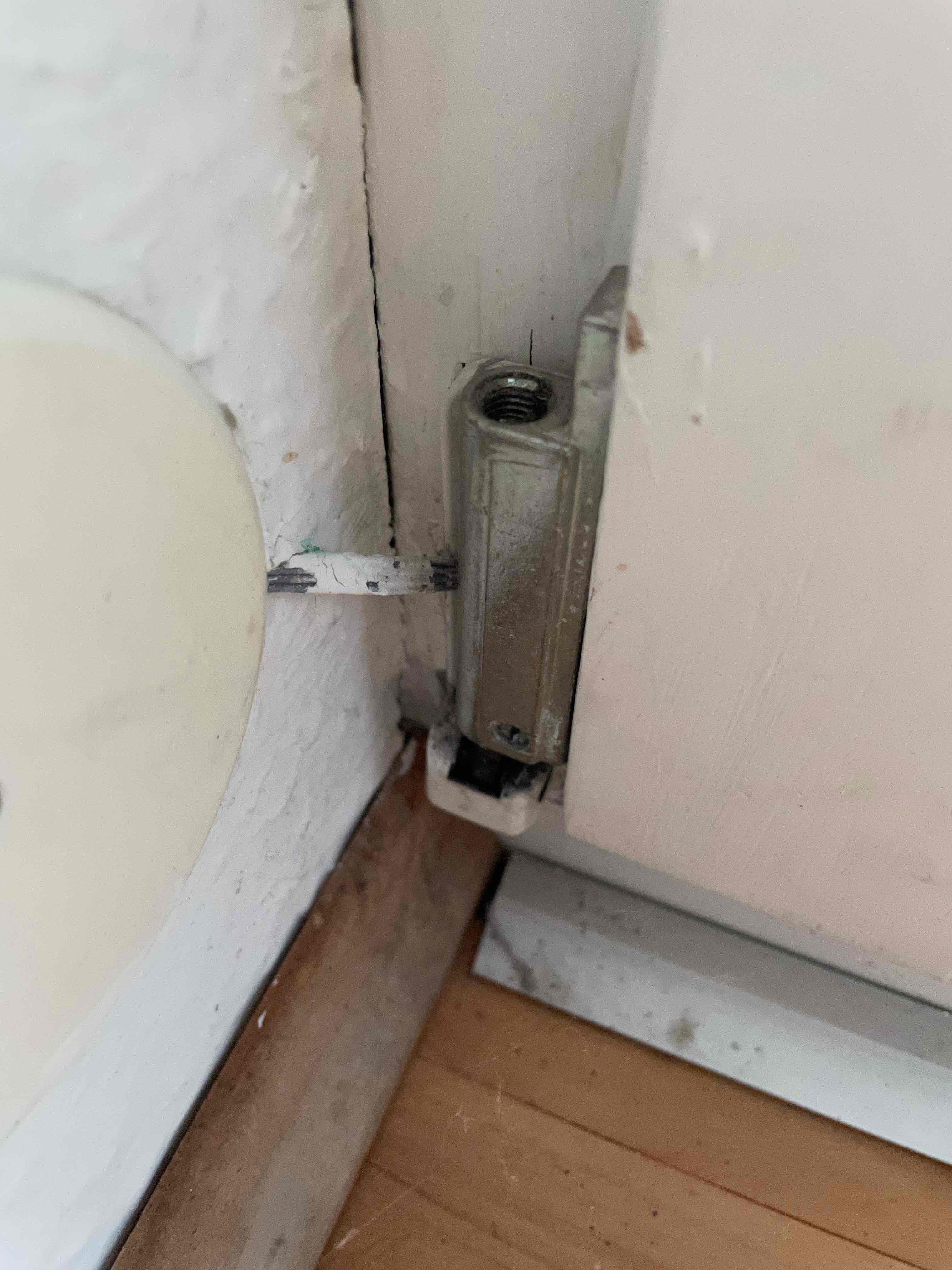

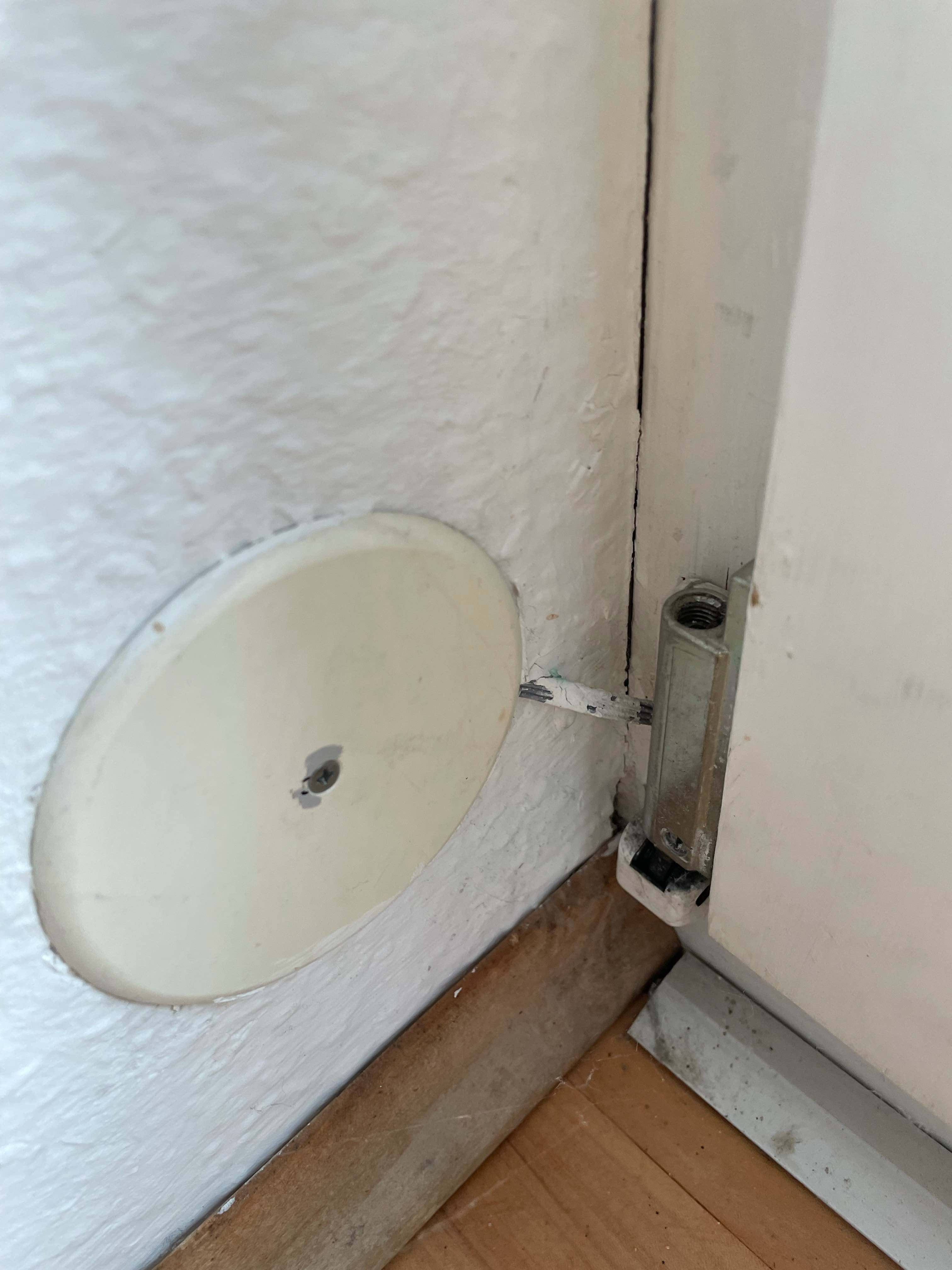

Hier kommen noch 2 Fotos. Klar ist der Kabelübergang nicht gut gelöst, aber es hat nun seit 25 Jahren gehalten und dem Fensterbauer fiel leider keine bessere Lösung ein.

Du hast doch selbst in deinem Post'5 geschrieben, das du auf einem Adernpaar der Spinne 29Ohm und auf dem anderen 1Ohm gemessen hast, oder habe ich das falsch verstanden?
So wie ich das auf dem ersten Bild sehe, ist zu vermuten dass da irgendwo ein Drahtbruch vorliegt.

Wenn das 25 Jahre gehalten hat, kannst du glücklich sein. Nun ja, der ist halt Fensterbauer, kein TechnikerWink

Wenn man das Foto (Kabelübergang vom geöffneten Fenster im Bereich des Ecklagers) vergrößert, sieht das Kabel - und zwar die obere Ader - nicht mehr so toll aus Undecided
Kann aber durchaus sein, dass die Isolierung nur gequetscht und der Innenleiter dennoch durchläufig ist. Schau da mal genauer hin. Angel
Das der "merkwürdige Kabelübergang" 25 Jahre gehalten hat hängt sicherlich auch mit der Häufigkeit der Fensterbedienung (Öffnen, Kippen, Schließen) zusammen Exclamation

Das mit der geknickten Ader sieht mir auch verdächtig aus. Kann sein, das sich die Adern gerade noch berühren und bei Erschütterung, Temperaturänderung etc. ist eine Unterbrechung da. Deshalb hatte ich auch schon geschrieben mit Gefühl bewegen, ziehen und dabei das Messgerät beobachten. Selbst wenn es an der geknickten Stelle defekt ist, kann man das noch reparieren - besser wie aufgeklebte GBM.

Eventuell könnte man einfach drüber nachdenken die gesamte Kabelführung auf den Fensterflügel zu erneuern und das bei allen Fensterflügeln zu machen, selbst wenn hier das Problem ein anderes wäre... Ich denke ein [url="https://www.wagner-sicherheit.de/schluesseldienst/kabeluebergang-10312.html"]Ding zum Einbauen[/url] wäre auch möglich bei Holzfenstern, aber selbst ein 0815-Kabelübergang wie man sie kennt wäre optisch ja auch net tragisch. Und es gibt ja passende Deckel für die UP-Dose (sofern kein DK) mit integriertem Übergang - besser gehts kaum.

Ich würde gerne den Kabelübergang verbessern. Das wird m.E. nur nicht so einfach, weil das flache Kabel einfach aus dem Holz (aus einem Loch) rauskommt und praktisch kein Platz dort ist, weil die Tür das flache Kabel aktuell beim Schließen "einklemmt". Der empfohlene Kabelübergang dürfte vom Platz her nicht einbaubar sein.

Zitat:Ich würde gerne den Kabelübergang verbessern. Das wird m.E. nur nicht so einfach, weil das flache Kabel einfach aus dem Holz (aus einem Loch) rauskommt und praktisch kein Platz dort ist, weil die Tür das flache Kabel aktuell beim Schließen "einklemmt". Der empfohlene Kabelübergang dürfte vom Platz her nicht einbaubar sein.
Dann nimm einen Deckel für die UP-Dose mit integriertem Metallschlauch (gibts z.B. über ABI zu bestellen) oder einen Metallschlauch neben der Dose und geh damit auf den Fensterflügel. Ist vielleicht etwas auffälliger als jetzt, minimiert aber das Risiko, dass die Kabel kaputt gehen... Und das wäre etwas wo ich mir unabhängig der jetzigen Problemursache Sorgen machen würde.

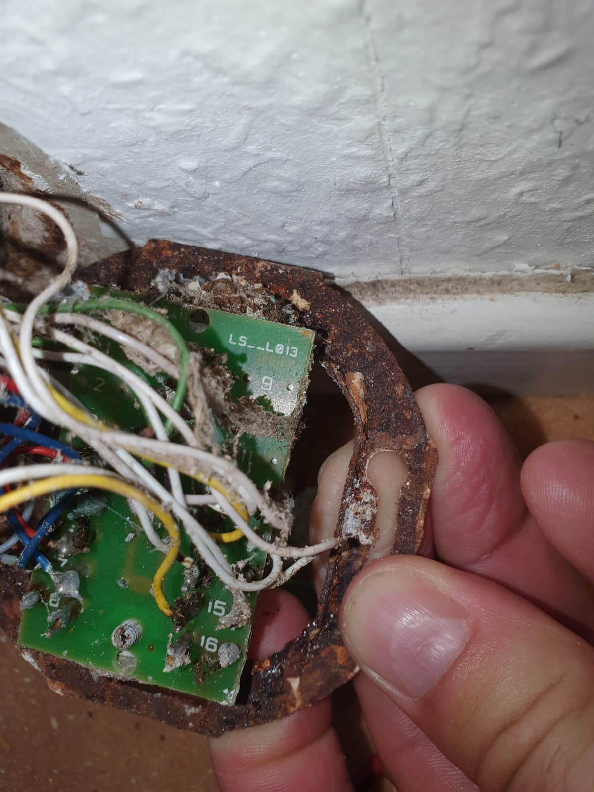

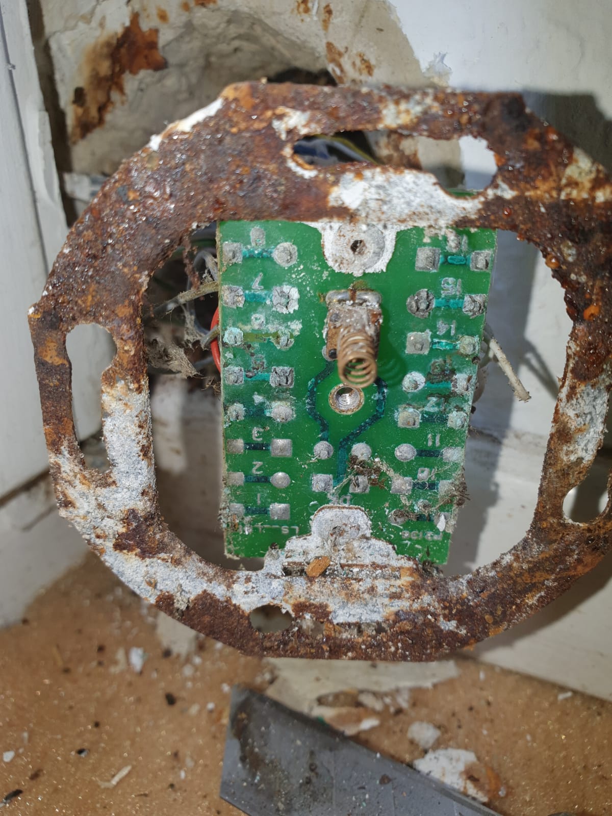

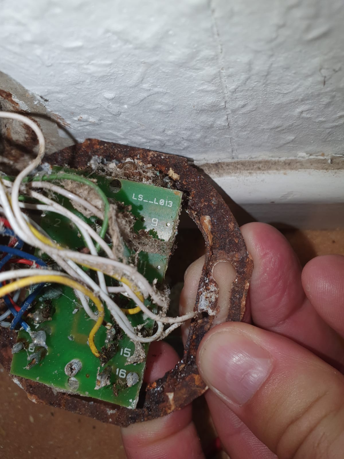

Wir haben nun versucht den Fehler zu finden:
Eine Platine in einer Dose am Fenster war vollkommen korrodiert, weil dort die Wand wegen aufsteigendem Wasser lange feucht war. Diese Platine würden wir gerne austauschen. Danach sollte dieser Kreis wieder ok sein. Nur welche Platine muss man dafür bitte bestellen?
Den sporadischen Glasbruchfehler im anderen Stockwerk konnten wir leider nicht reproduzieren (Kabel wackeln, Klopfen ans Fenster, Klopfen auf die Anschlussdose). Aktuell liegt mal wieder kein Glasbruch vor.
30-06-2021, 18:06
RE: Essertronic 5004: wer hat Lust und das KnowHow mir zu helfen?
Sieht für mich wie ein Koppler aus. Google doch mal "ESSER Einbruchmeldeanlage Platine" und vergleich die Abbildungen mit Deinem Teil (falls es das noch gibt).
30-06-2021, 18:16
Die Google suche findet leider nix, was so aussieht.
Was ist ein Doppler?
30-06-2021, 18:19
"Ein Koppler" steuert externe Signalgeber, i.d.R. mit eigener Spannungsversorgung, an.
