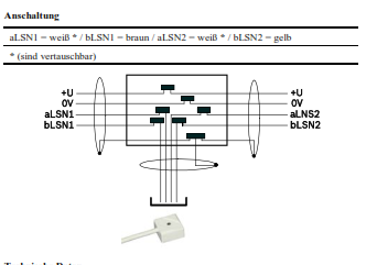

Wenn du bei Google die Bezeichnung der Glasbruchmelder eingibst, findest du sogar ein Anschlussbild bzw. Installationsanleitung und wenn ich das so richtig sehe, gehen die +UB und 0V gar nicht auf den Melder......

Ja, schon klar. Das Anschlussbild aus meinem Beitrag #7 bezieht sich auf die vom TE angesprochenen Melder und wie das aussieht sind das ganz einfache, passive Melder, oder habe ich da irgendwo einen Denkfehler? Kenne mich mit dem Bosch Kram auch nicht so gut aus, hatte ich selten mit zu tun.

Ja, das sind LSN-Melder, daher das LSNa und LSNb. Das sind die Ringbussignale. Die meisten Melder benötigen noch nicht mal 12V und GND, weil das über die Phantomspeisung auf LSNa und LSNb läuft.
Ich weiß nicht, ob du im Brandbereich unterwegs bist/warst, aber da hast du das gleiche Schema bei den Ringbus-Systemen. Das LSN wird ja sowohl für Einbruch als auch für Brand verwendet.
