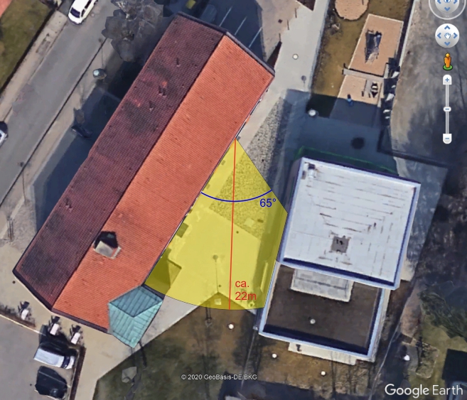

der Bereich hinter unserem Gemeindehaus hat sich zu einem abendlichen Treffpunkt für Jugendliche entwickelt, die dort regelmäßig nicht nur ihren Müll hinterlassen, sondern auch Wände beschmieren und Sachwerte zerstören. Wir möchten den Bereich nun videoüberwachen, von unserem Datenschützer haben wir grünes Licht bekommen. Der zu erfassende Bereich stellt sich wie folgt dar:
Wie man sieht, ist das ein ziemlich großer Bereich, die weiteste Entfernung von der Kamera sind 22 Meter, unter Berücksichtigung des Höhenunterschiedes sogar eher 30 Meter, der Winkel beträgt 65°. Nun geht es an die Auswahl der Kamera, und da bin ich trotz ausführlichen Googlens nicht schlauer geworden.
Meine Anforderungen:
  • Geeignet für den Außenbereich
  • ausreichende Videoauflösung, um Gesichter auch in 30m Entfernung zu erkennen
  • Auslösung der Videoaufzeichnung durch Bewegungserkennung
  • Datenspeicherung des Video-Streams auf vorhandenem Windows-Server
  • Stromversorgung über PoE
Hat da jemand eine Empfehlung?

Habe mir mal das Bild angeschaut, da sind die Bedenken von Martina H. durchaus berechtigt.
ist das ein öffentlich zugängliches Gelände? Dann sind Videoaufzeichnungen generell nicht gestattet.
22 bis 30m in Nachtsicht mit Gesichtserkennung? OK, solche Kameras gibt es jedoch haben die auch einen entsprechenden Preis. Ich würde hier eher 2 - 3 Kameras einplanen. Auch ist ein NVR hier durchaus empfehlenswert, da einige Einstellungen, besonders was Bewegungserkennung und Linienüberschreitunngen, sowie Aufnahmezeiten etc. nur mit einem NVR funktioniert. Dieser wiederum kann dann in das Netzwerk eingebunden werden. Auch das Thema Beleuchtung sollte überdacht werden.

Wenn Du nur eine Kamera installierst, könnte es - wenn ich das Foto des ersten Beitrags richtig interpretiere - durchaus passieren, dass Du die Personen nur von hinten zu sehen bekommst. Bei der korrekten Installation beider Kameras sollte - sofern die restlichen Zugangsseiten baulich einen Zugang verhindern - auch die Personen von vorne zu sehen sein.

Zitat:Wenn Du nur eine Kamera installierst, könnte es - wenn ich das Foto des ersten Beitrags richtig interpretiere - durchaus passieren, dass Du die Personen nur von hinten zu sehen bekommst.
Das ist richtig, ich habe das auch noch ma, angesprochen. Mal sehen ...
