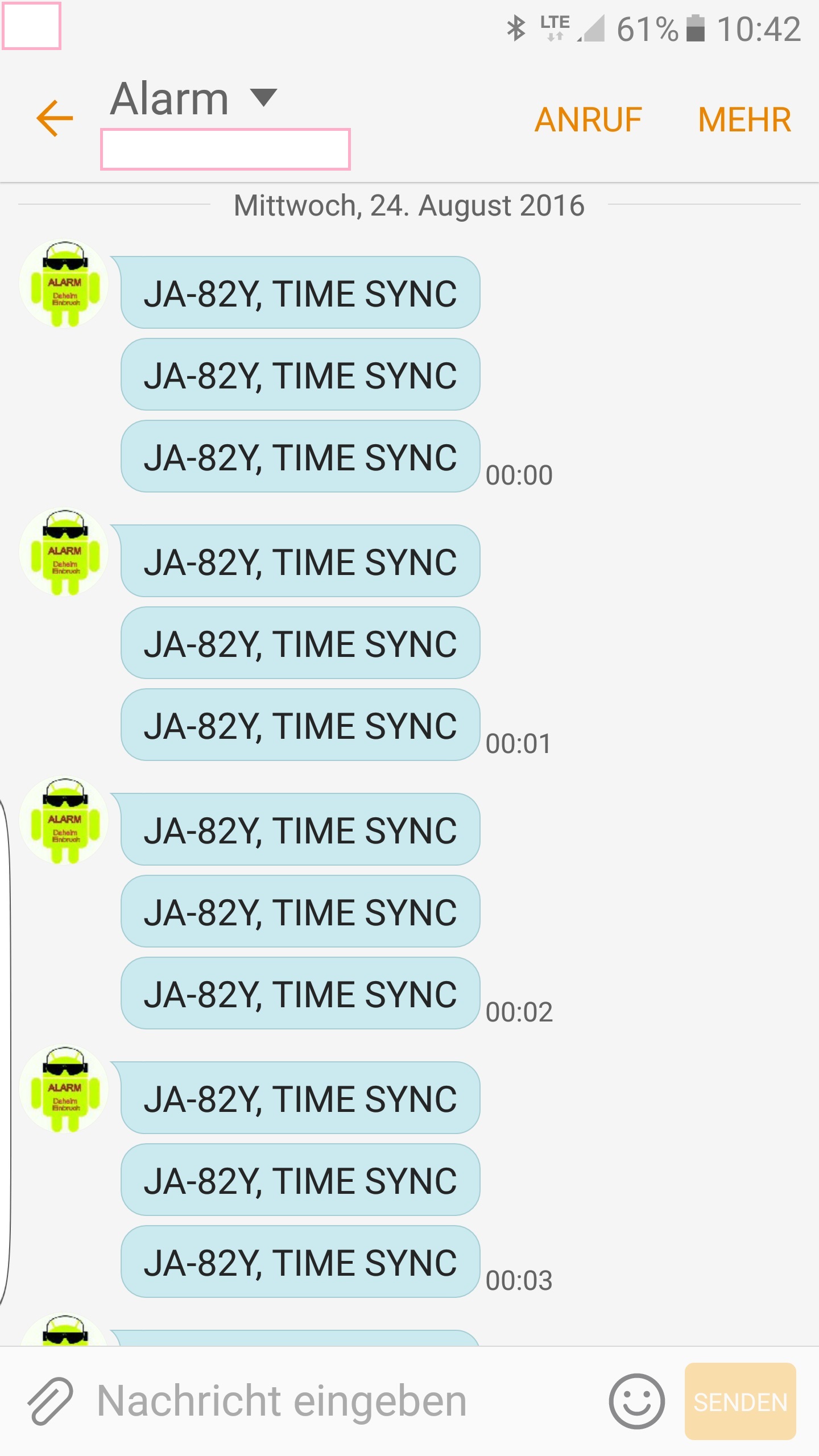

Vergangene Nacht hat mich meine Oasis80 völlig überrascht und wollte sich auch nicht mehr beruhigen. Mehr als 40 (!) SMS hatte ich um Mitternacht (23:59 - 00:06 Uhr) erhalten bevor ich dann endlich im Errichtermodus eine Unterbrechung schaffen konnte. Leider eine vielleicht nicht ganz korrekte.

was stand den genau in der SMS und was war zur gleichen Zeit in der Ereignisliste eingetragen.
Bei Prepaid karten kann es vorkommen, das die Anlage eine Meldung schicken will, das aber nicht kann. Dann schickt dir dein Provider eine SMS das es nicht geht.
Da die Anlage aber die Meldung aber nicht wegschicken konnte versucht sie es nochmal und der Kreislauf beginnt von vorne.

Ich hab zwei Screenshot beigefügt, eins wo die SMS angezeigt werden und eins vom Ereignisspeicher. In dem steht übrigens nichts davon drin.
Aufgetreten ist dies vom 23.8. zum 24.8 um 0:00 Uhr herum.
Die SIM ist keine Prepaid sondern Vertrag.
LG Caro

gibt es noch mehr Text in der einzelnen SMS.
26-08-2016, 11:50
RE: JA-82Y TIME SYNC
Hallo Tim,
nein mehr steht da pro SMS nicht drin.
Es sind pro SMS drei gleiche Texte.
Glg Caro
