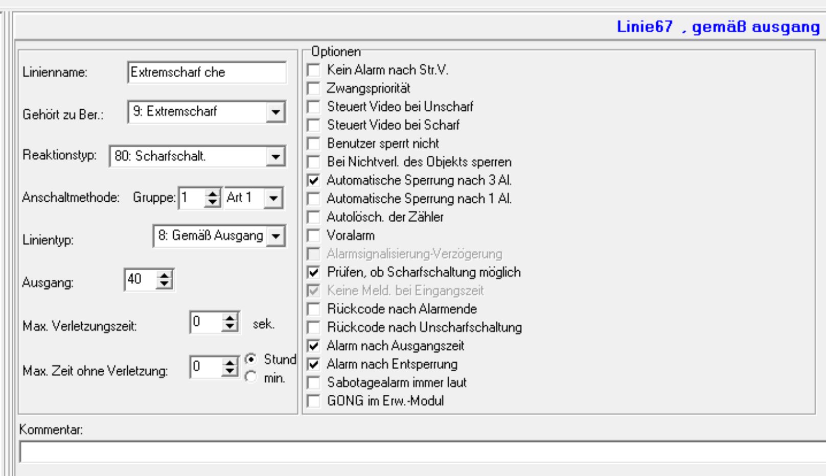

Wie Taste ich mich da am besten ran? Da von es von Haus aus diese Modi nicht gibt habe ich überlegt das über Bereiche zu Steuern. Also Jeweils ein Bereich (Extrem, Normal und Nacht) angelegt. Zunächst habe ich versucht die Funktion [80] mit Prüfung als Virtuelle Line anzulegen aber ich kann den Bereich immer Scharf Schalten auch wenn der Überwachte Melder verletzt ist. Hier Mal mein missglückter Versuch. |

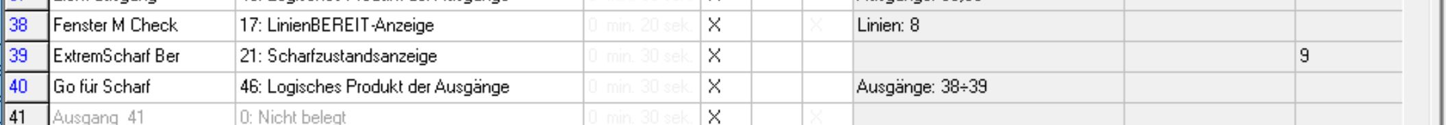

Zitat: Diesen fragst Du dann je nach Scharfschaltwunsch über eine Und-Verknüpfung oder eine Zwangsläufigkeit ab. Kannst Du mir das etwas genauer erklären? Welchen Ausgangstyp kann ich nehmen für die Und-Verknüpfung? Also Scharfzustandsanzeige schaltet doch erst wenn der Bereich bereits scharf ist oder? Aktuell habe ich es mal so Probiert: Virtuelle Line Angelegt Reak. Typ 80. mit Option Prüf. o. Scharfschalt. mgl. -> gemäß Ausgang 38 Typ Linie Bereit-Anzeige -> Auslösung durch Physikalische Linie 1-8 (Fenster Melder) Alle im Bereich "FensterMelder" Also 1-8 Physikalische Linie und Virtuelle Linie 67 Typ 80 im Bereich FensterMelder Aber das meinst Du bestimmt nicht oder? |

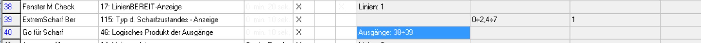

es gibt verschiedene Arten der Scharfzustandsanzeige. Typ 21, Typ 42, Typ 115
21 ist aktiv wenn scharf ist, 42 wenn scharf ist oder die Ausgangszeit aktiv ist, 115 lässt sich differenzieren nach internscharf, externscharf, mit oder ohne Sperrung, mit und ohne Verlassen des Objektes...... Die Und-Verknüpfung der Ausgänge machst Du über den Typ 46 (logisches Produkt), Oder Verknüpfung wäre 47 (logische Summe) Satel Videotutorials: https://www.youtube.com/c/aslademcogmbh |

Wenn ich alle Fenstermelder in einem Bereich auf Zwangspriorität stelle lässt sich der Bereich nicht scharfstelllen sobald auch nur eine Linie verletzt ist. Auch das INT-CR verweigert das scharf schalten. Der Reak. Typ ist bei allen Sorftlinie. Das ist schon mal gut für den EXTREM Scharf zustand. Wenn ich jetzt aber Normal Scharf Stellen möchte(Hierbei durfen Fenster auch auf Kipp sein) dann klappt das nur wenn ich einen anderen Bereich scharf schalte, wo die Virtuelle Line vom Typ 80 Scharfschalt angelegt ist, die durch die und Funktion vom Ausgang 40 getriggert wird und den Bereich mit den Verletzten Linien mit Art 2 zusätzlich scharf Schaltet. Also Irgendwie krieg ich das hier alles nicht zusammen. Wenn die Virtuelle Linie im ersten Bereich mit den Fenstermeldern ist, geht nichts mehr. |

Ich hab mal rumgespielt und es geht viel einfacher: "Extremscharf" kann entweder durch ein Makro gestartet werden (welches Bedienteil hast du?) indem Du Rollläden herunterfährst, dann externscharfschaltest mit Abfrage der Zustände - oder manuell erst die Rolllos fährst und dann scharfschaltest - oder einen Ausgang schaltest der zusammen mit den Rollladenkontakten dann die Scharfschaltung initiiert. (siehe Bild, hier startet Code + Pfeil nach oben das manuelle Makro) "Normalscharf" dann das gleiche ohne Rollläden-Makro. Scharfschaltung über 1# oder Anschaltmethode 1 - die Rolladenkontakte müssen die Option "bei Nichtverlassen des Objektes sperren" aktiviert haben. So sind die Rollokontakte nicht aktiv im "Normalscharf" "Nachtscharf" wäre 2# oder Anschaltmethode 2 (internscharf). Die Bewegungsmelder sind Linientyp 3 (interne mit Verzögerung) Die Verzögerung der Sirene habe ich oben beschrieben. Der Bereich sollte eine Ausgangszeit haben, die etwas länger ist als die Schliesszeit der Rollläden. Satel Videotutorials: https://www.youtube.com/c/aslademcogmbh |
