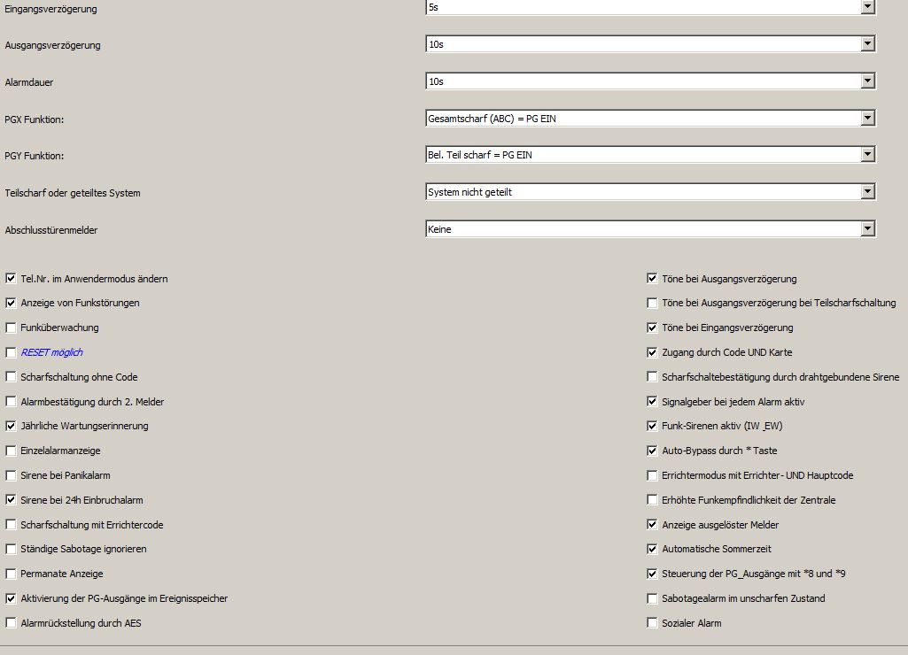

das einstlellen der codes und rfid chip klappt. mein problem ist aktuell das wenn der melder 83p keinen kontakt mehr zum magneten hat, wird dies auch registriert, jedoch löst die sirene nicht aus. woran liegt das?

Ach ja achte darauf das Reset möglich immer angehakt ist.
Du verbaust dir sonst den Weg, die Zentrale in den Werkszustand setzen zu können.
Hab jetzt auf dem Bild gesehen das du das zwar nur markiert hast aber schnell ist es auch gespeichert.

Alarmdauer = 10 Sek
Sirenenabfrageintervall = 50 Sek
Stell Alarmdauer länger und warte. Nach spätestens 50 Sekunden wird es laut.

Jetzt wo Keinbruch es schrieb hab ich es auch gesehn , das du 10s eingestellt hattest.
Die Regel ist 3 min. mindestens. Wenn sie draussen ist darf es ja leider nicht länger sein.
Drinnen ist es ja egal.
Grund ist die Sirene frag in bestimmten Zeitperioden ab ob ein Alarm stattgefunden hat.
Da du 10 sek eingestellt hast steht auch nur eine 10 s. Signalisierung an.
Wenn die aber in dem 50 sek. Fenster liegt, bekommt die Sirenen das nie
bzw. nur ab und zu mit.

die alarmdauer steht jetzt auf 3min und die sirene ist auf 25sec eingestellt.
bei dem kontaktschalter schlöst sie jetzt aus. beim bewegsmelder er steht auf sofort jedoch nicht.
