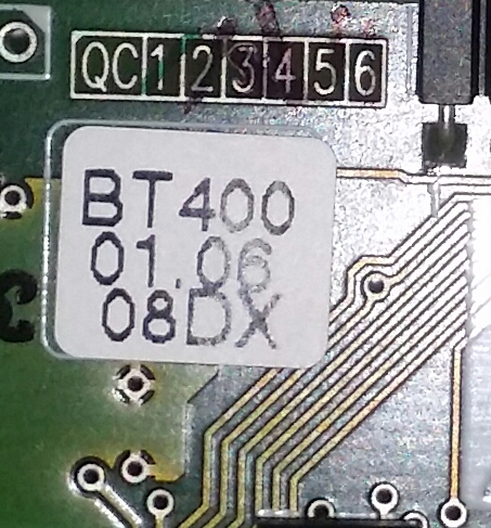

Hallo leute, ich habe wiedermal ein Anliegen. Ich habe ein gebrauchtes Bt 400 und möchte die Adresse ändern, dass Problem ist das ich über Esc taste nicht weiter komme, sprich ich drücke lange auf Esc taste drauf dann kommt Kontrast Einstellung und weiter kommt mann nicht. Hat jemand eine Idee wie ich weiter komme ?

Deckelkontakt muss offen sein zum Adresse ändern, eventuell ist der Jumper für die Überbrückung des DK gesetzt.

Hallo und danke für dein Antwort, es war in der tat so das ich denn Deckel nicht offen hatte.
