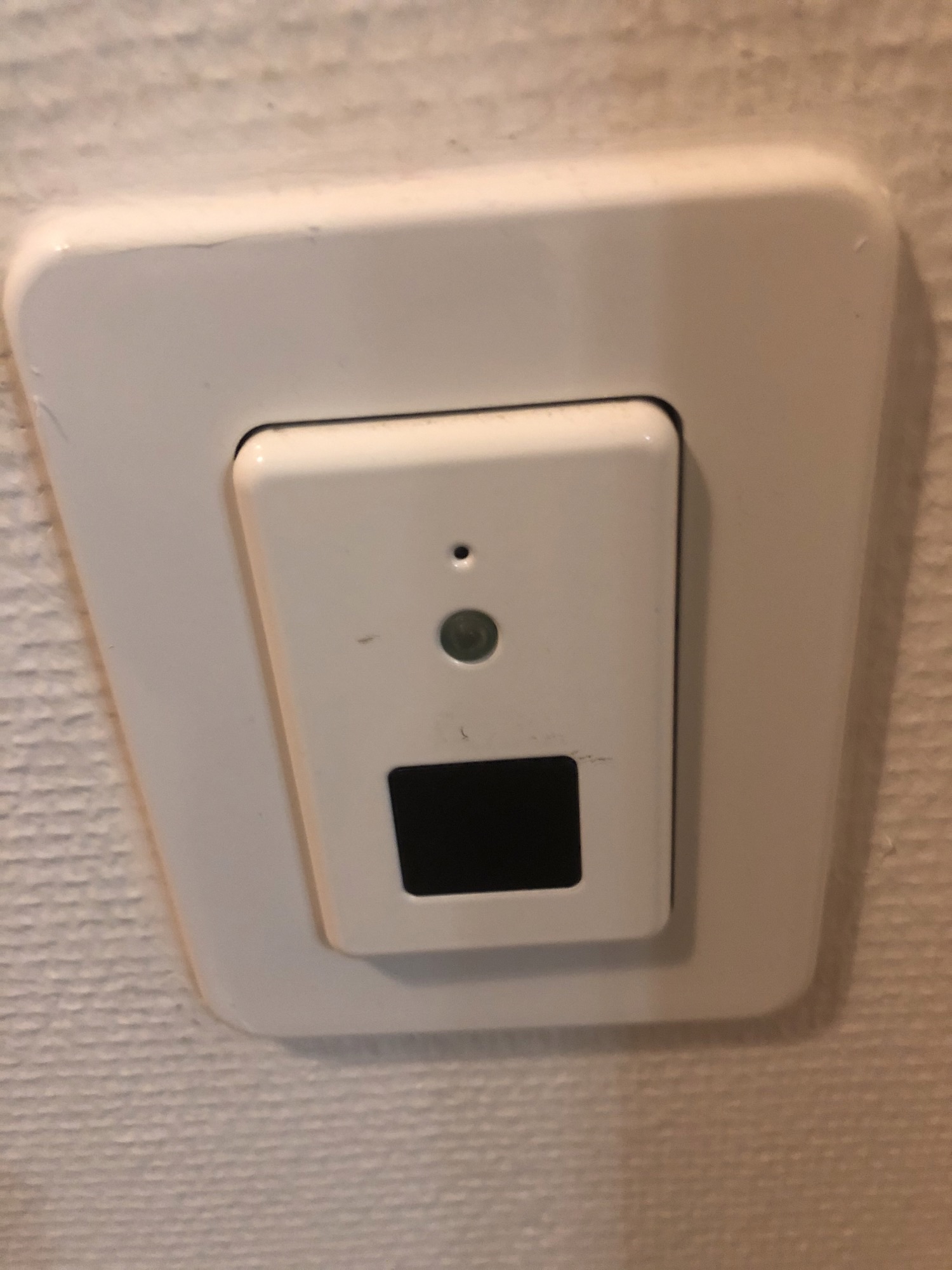

Bedienteil ist das BT400. Lesegerät hänge ich ein Bild an, da ich nicht weiß, um welches Modell es sich handelt. Ansonsten sind 2 x Stößelkontakte, 8 x Magnetkontakte, 10 x GBS und ein Sperrelement verbaut.

Comlock + BT400, ok, die Anlage ist kräftig älter. Die Kombination wurde so meine ich bis vor zehn Jahren verkauft und danach war es schon eine Sonderlocke.
Comlock-Leser können nicht neugestartet werden, weil die strunzdumm sind. Die Zentrale merkt, ausgenommen ein paar Sondertypen von Sesam, nicht, ob ein Leser da ist oder fehlt. Also kann da kein Neustart herkommen.

Wenn nicht mehr hinter dem Eintrag liegt, dann ist wohl der Master defekt.
Es ist arg unüblich, dass man vor vier Jahren noch die Kombination verbaut hat. Wie gesagt, seit etwa zehn Jahren gibt es andere Kombinationen (BT420, seit etwa fünf Jahren das BT820) und als Eingabeeinrichtung die Cryplock-Leser.
Es ist nicht unmöglich, aber eher untypisch. Gibt heute noch Errichter, die das Zeug auf Lager haben und wie Weltmeister verbauen, aber an den bekanntesten davon bist du nicht geraten.
