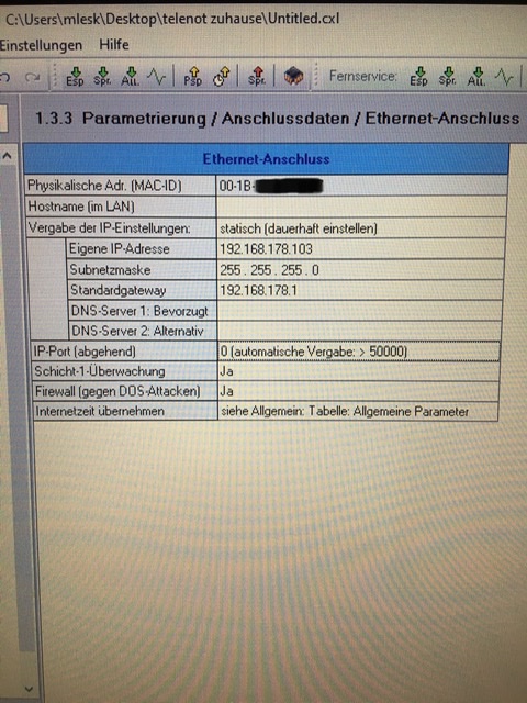

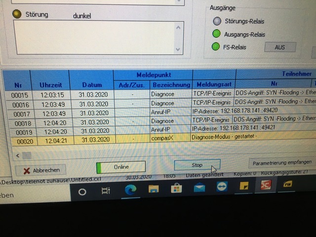

Juhu, da ich ein bisschen zuhause mich beschäftigen muss, habe ich mal meine 400h rausgesucht und will die mal langsam fit machen für mein Nebengebäude. Ich stoße auf Widerstand der Anlage und vermute irgendwo habe ich etwas vergessen.
Ich wollte im lokalen Netz die App nutzen. Das Wählgerät hat die
IP: 192.168.178.103

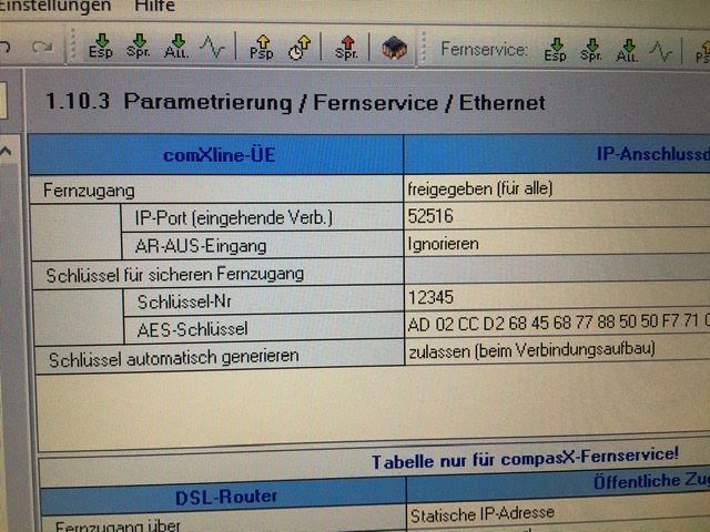

Port (Fernservice): 52516
Port abgehend bei Ethernet ist Standard gelassen mit 5000
Ich habe in der Fritzbox den Port 52516 TCP freigegeben
Das Passwort für die App habe ich ebenfalls in der App eingegeben. Bedienteil 15 ist programmiert und auch in der App eingegeben.
Wenn ich die App öffne erscheint die Meldung: Bedienteil Mode nicht möglich bitte überprüfen Sie die Einstellung in ihrem Router
Wenn ich die Diagnose auf dem Wählgerät Starte zeigt er mir auch die auch an aber kurz danach sagt er mir DOS-syn Angriff Flooding Port gesperrt.
Wenn ich die Anwahl versuche über die App wird aus der grünen blinkenden LED manchmal eine dauerleuchtende
Ich bin mir sicher ich habe irgendwo noch einen Fehler ein eingebaut.
Vielleicht kann mir jemand aus der Ferne helfen.
[attachment=3689]

Zitat:Port abgehend bei Ethernet ist Standard gelassen mit 5000
Falsch, muss auf 0 stehen, das wäre Standard.

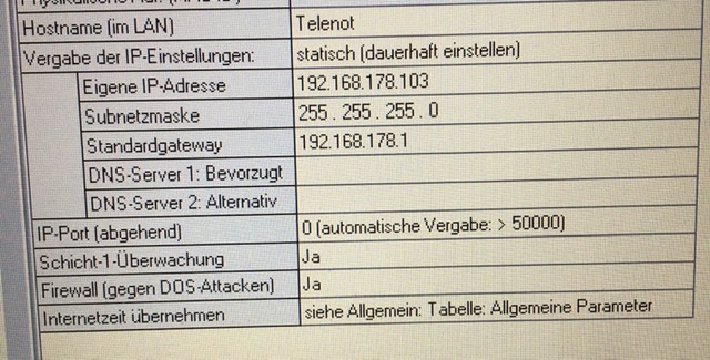

- Hostname im LAN eintragen Beispielsweise "Telenot" Standardgateway eintragen.
- Im Diagnosemodus des ÜG hast du eine Karte "IP-Diagnose (Ethernet)", dort kannst du sehen ob deine Anlage ordnungsgemäß in deinem Netzwerk ist.
- Kannst du mit der Software im Ferndiagnose Modus auf die Anlage zugreifen? d.h. kannst du dich über dein Netzwerk mit dem ÜG verbinden?
Projektname korrekt eingetragen im Wählgerät? Muss der selbe wie bei der buildSec-Bestellung sein und darf kein Leerzeichen beinhalten.

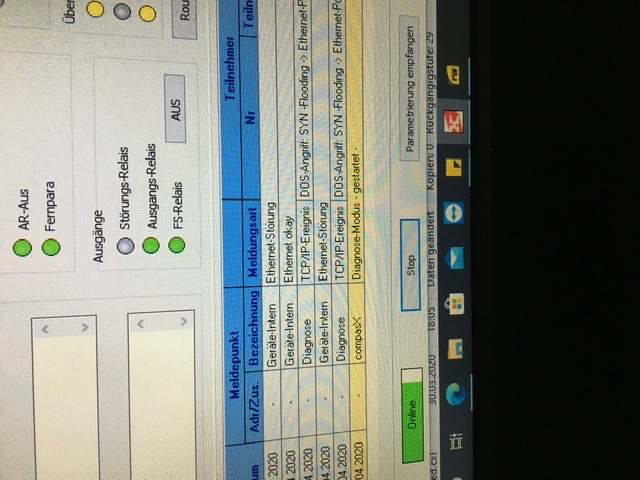

Richtig, muss auf 0 stehen, daher kommt der Fehler im Ereignisspeicher des ÜG "DOS-SYN Angriff Flooding Port"
Im Projektname darf ein Leerzeichen enthalten sein, macht nichts. Es muss nur genauso auch in der App eingetragen sein.
Ist (nicht nur) bei mir so und funktioniert. Habe viele Kundenanlagen so eingerichtet z.B. "Fam Meier Ffm Amselweg"

Erst mal danke für die zahlreichen Hilfestellungen. Die Projektkennung habe ich eingegeben wie ich das bei Telenot bestellt habe. Ich habe den abgehenden IP Port auf Standard null gelassen.
Wenn ich den Diagnosen Modus laufen lasse zeigt er mir eine Netzwerkstörung an gefolgt wieder mit einem DOS Angriff, obwohl der Port 0 Standard gelassen wurde .

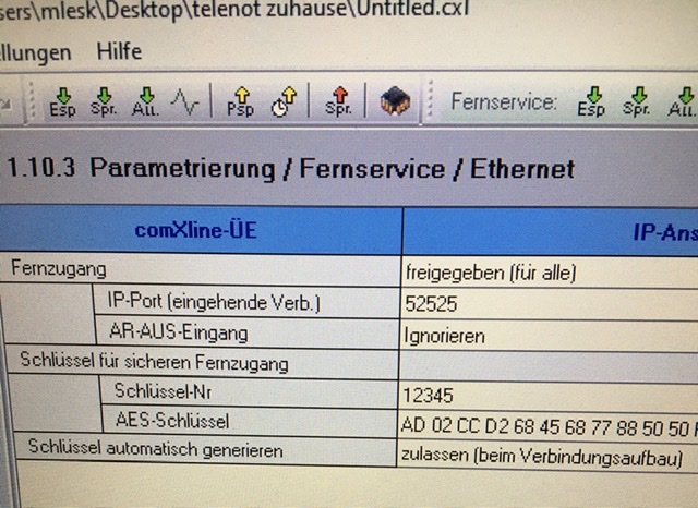

Ich habe den Port für den Fernzugriff auf 52525 gelegt und diesen auch in der FRITZ!Box freigegeben, dort wird er auch grün angezeigt. In der FRITZ!Box wird mir das Netzwerk ebenfalls angezeigt.
Ach so wenn ich überall Fernservice zum Beispiel die Programmierung runterladen möchte zeigt er mir ein Fehler bei dem Verbindungsaufbau an. Die Gegenstelle hat kein Synchronisationstelegramm gesendet.

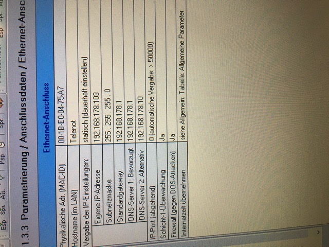

Ist die IP 192.168. 178.1 die IP der Fritzbox?
Die DNS Server Adresse fehlt. Ist meist die 10 am Ende. Kannst du jedoch in der Fritzbox nachschauen. Du kannst als DNS Server 1 die IP der Fritzbox und in DNS Server 2 die 10 am Ende versuchen, sollte klappen.
Speicher die Konfiguration des ÜG ab, trenne dir USB Verbindung zur Anlage und versuche dich über Netzwerk zur Anlage zu verbinden. Wenn das geht, ist der erste Schritt getan.
31-03-2020, 23:26
RE: Telenot App mit DynDNS
Okay das teste ich mal und ja .1 ist die fritzbox
So ich habe das mal geändert aber immer noch mit gleich bleibenden Problem. Wenn ich auf Fernservice gehe und mir den Speicher oder die Programmierung runterladen möchte, lässt dir das nicht zu.Ich bin mir sicher irgendwo habe ich etwas falsch gemacht.
