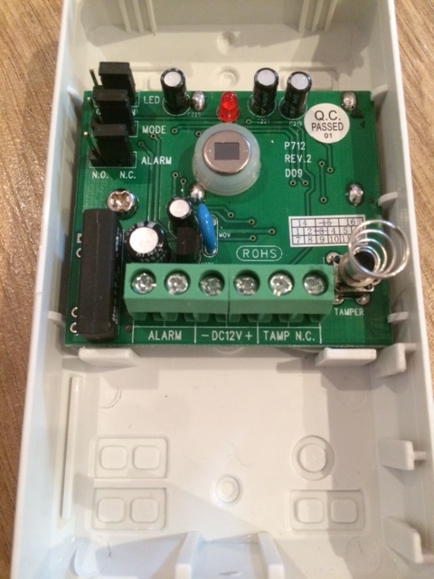

Für die verdrahteten Anschlüsse an der Alarmzentrale gibts es jeweils nur 1 Ader zum Anschluss (siehe Bild1)
Der Conrad Bewegungsmelder hat jedoch 4 Anschlüsse (+/- mal aussen vor) (siehe Bild2)
Ich hab jetzt schon so ziemlich jedes Kabel mal testweise getestet doch ich bekomme keinen Alarm gemeldet.

Generell würde ich denken das der Alarmkontakt beim BWM ein Öffner ist. (N.C.)

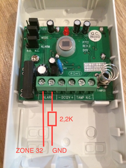

Auf den ersten Blick würde ich sagen das man den Eingang von der Alarmanlage gegen GND Schalten muss. Sprich von GND Zentrale auf Alarm beim BWM (linke Schraumklemme) und dann von der rechten Schraubklemme am BWM zurück auf den Eingang der Zentrale. (nicht den 2.2K Widerstand in Reihe vergessen.)

Also bevor ich jetzt was anschließe, an welchen Anschluss muss ich den widerstand zwischen setzen?

und erstmal einen Dual-Bewegungsmelder kaufen. Das ist keiner, wenns der vom Foto sein soll. Big Grin
Ansonsten stimmt das Anschlussbeispiel meines Vorredners. Jedoch auch den Jumper oben links je nach Vorgabe der
Alarmzentrale NO oder NC umjumpern. Sonst wird das nie was.
03-12-2015, 18:01
RE: Anschluss Dual Bewegungsmelder Conrad
So sollte das funktionieren.
Edit: Bzw. so mit der Sabotage:
