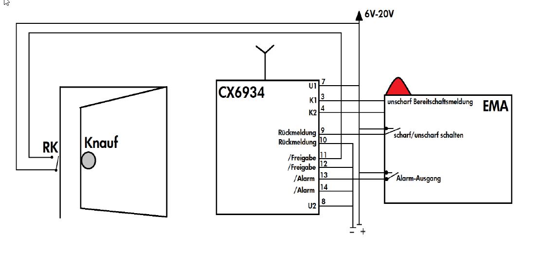

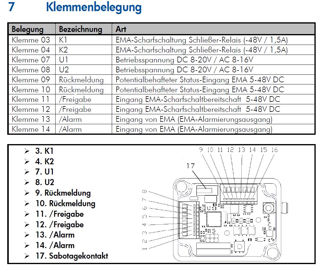

Sicher, das EMA Modul steuert ja in keiner weise deine Alarmzentrale. Das EMA Modul ersetzt nur dein Sperrelement, verhindert also das versehentliche Öffnen der Tür bei scharfer Anlage. Du benötigst für das Modul lediglich das scharf/unscharf Signal Deiner Anlage.
Was Du beachten musst??
Schau auf den Schaltplan des EMA Moduls, ob Du ein potentialfreies oder potentialbehaftetes Signal brauchst. Das musst Du dann an der Complex abgreifen, also Relais oder OpenCollector Ausgang. Und vermutlich musst Du den Ausgang noch programmieren.

ich wollte über das Clex Private CX2122 eletronische Türschloss - E/M - > Clex EMA Funkmodul - > die EMA scharf und unscharf schalten,
also den Schließzylinder als Scharfschalteinrichtung nutzen.

K1, K2 ist das sf/us Relais zur EMA, im Prinzip wie ein Schlüsselschalter.
Ich würde aber nicht den RK auf die Freigabe legen, sonder die scharfschaltebereitschaft der Complex, dann bist Du sicher, dass auch alles in Ruhe ist.
Anschluss vom EMA Modul an die Zentrale ist eigentlich wie ein konventionelles Blockschloss.
