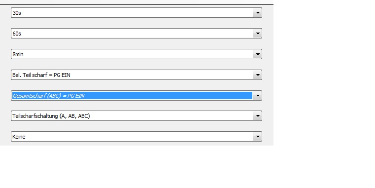

Du schreibst ," Blöd für mich: Ich bräuchte die leider nicht implementierte Bedingung ["AB scharf" oder "ABC scharf"],..."
Es gibt doch die Variante " Gesamtscharf (ABC) =PG EIN "
Das ist doch dann genau das was du suchst !? Oder ?
Mfg. Steffen

der Zustand "ABC" passt leider nicht, denn dann ist die Garage nur bei völliger Abwesenheit auch mit scharfen Bewegungssensoren im Haus geschützt.
