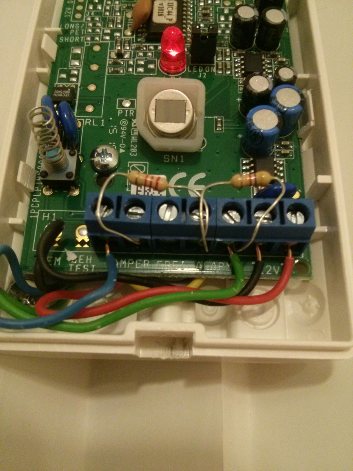

Ich habe mal ein Foto angehängt, wie es im Meldergehäuse aussieht.
Bitte um konstruktive Kritik, wenn hier etwas gänzlich falsch verdrahtet sein sollte.
Zum Verständnis: Wo sollten die Widerstände am besten angebracht und verlötet werden? In der Secvest oder im Meldergehäuse? Direkt in die Schraubklemmen einlöten?
Eines noch für mein Verständnis. Weshalb wird ein Sabotagealarm ausgelöst obwohl im Gehtest keine Sabotage angezeigt wird sondern erst wenn auch wirklich der Sabotagekontakt betätigt wird?
Danke und eine schöne Woche an alle!

brück mal zum Test den Tamper und verbinde die Leitung die in den Tamper geht direkt mit dem 2,2 kohm Widerstand und teste es dann nochmal.
