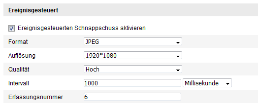

Die Kamera nimmt ereignisgesteuert Videos in Full HD und Fotos auf:
FRAGE hierzu: wie ist Überschreiben -> ja in der Praxis zu verstehen?
Die Fotos werden manchmal aber nicht jede Sekunde gemacht, da ist der Abstand auch schon mal 2 Sekunden
Und das bei nur 1 Kamera.Confused
Wie groß ist denn das gesamte Datenvolumen?
Ist das Netz / Hardware da schon ausgereizt? Macht eine zweite Kamera da nicht noch mehr Probleme?

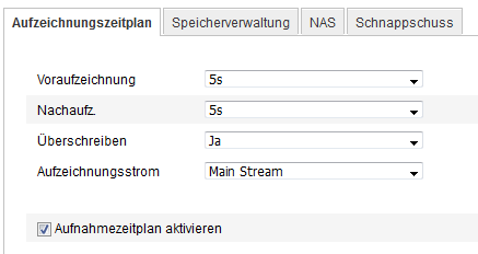

Es kann aber nicht sein, dass die Unterbrechungen bei Dir zwischen zwei Aufnaheperioden entstehen? Du hast 5sek Vor- und 5sek Nachalarm für die aufnahme definiert. Das heißt für jeden Clip nur 10 sek. Wenn diese Zeit abgelaufen ist entsteht evtl eine Lücke bis das Auslösekriterium erneut getriggert wird. Versuche es doch mal mit einer längeren Aufnahme.
Überschreiben habe ich jetzt erstmal so verstanden, dass wenn Medium voll die ältesten Aufnahmen überschrieben werden dürfen?

"Du hast 5sek Vor- und 5sek Nachalarm für die aufnahme definiert. Das heißt für jeden Clip nur 10 sek."
Ich hatte das bisher so verstanden:
Voralarm plus Aktion plus Nachalarm
also 5s plus z.B. 60s plus 5s
gleich 70s Gesamtzeit der Aufnahme.
Habe aber mittlerweile auf 5sek Voraufzeichnung und 30sek Nachaufzeichnung geändert und die Bildrate wieder auf 25 gesetzt.

Auch besteht nachwievor das Problem, dass die parallel gemachten Ereignisfotos einen zeitlichen Abstand von 2s oder 3s haben, selten mal 4s. Die eingestellte Zeit von 1s wird nur ganz selten erreicht.
Momentan nur Traffic von 1 Cam. Die zweite soll aber jetzt hinzu.

"Nimm die Grösse der Bilder und dividiere es durch deinen Upload, auch intern."
Die Größen der Fotos (JPEG) (Qualität = hoch) liegen ca. zwischen 200 und 380 KB ( = Kbyte )
1 Kbyte = 8 Kbit
380 Kbyte = 3040 Kbit
380 Kbyte = 3,040 Mbit
also ca. 3 Mbit/Foto

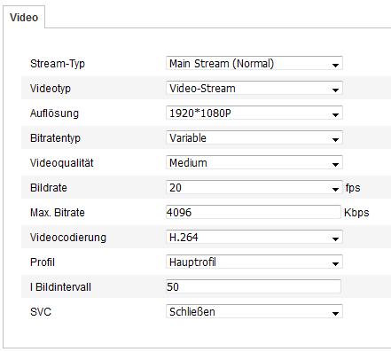

Mir ist aber nicht klar, wie die Videogröße berechnet wird unter Berücksichtigung von:
Bitratentyp -> variable
Videoqualität -> medium
Bildrate -> 25 fps
max. Bitrate -> 4096 Kbps ?(Kilobit/Sek)?
Videocodierung -> H.264
Gibt es eine Formel zur genauen Berechnung?
Die einzelnen Filme vor und nach dem Aussetzer haben folgende Größen:
vor dem Aussetzer: 40,2 MB
Aussetzer 13 Sekunden
nach dem Aussetzer: 113,0 MB
An der Datenmenge kann es dann vielleicht doch nicht nur liegen?
Ich habe mal ein "Standbild" aus dem Film erzeugt. Dies ist aber etwas schlechter als das entsprechende separate geschossene Foto.
Von daher sollte die Kamera schon beide Möglichkeiten zeitgleich umsetzen können.
