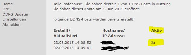

vielen Dank für deinen Hinweis, aber: Wie du siehst, ist der Dienst aktiv. Das Problem hängt jetzt, so glaube ich, mit meinem neuen Portforwading meines Providers zusammen. Die haben mir eine neue externe IP und einen neuen externen Port eingerichtet. Nur wenn ich in mein XT2 Interface unter DNS schaue, steht dort ja meine normale öffentliche IP mit 196..... Wenn ich die neue externe IP 149.... in den Lupus DDNS Dienst eingebe, dann dann komme ich auch über meinen Firefox oder über das Mobilfunk-Netz nicht rein !? Natürlich gebe ich dazu die Lupus DDNS Adresse ein und füge hinten noch :27.. (neuer Port) an.... aber Adresse nicht erreichbar! Trotzdem werde ich deinen Vorschlag mal nachher ausprobieren!! |

eine öffentliche IP beginnt äusserst selten mit 192.....
Deswegen meine Frage, ob der Dienst auch aktiv ist. Bei Lupus zeigt er sich aktiv an, jedoch wäre interessant zu wissen, ob der Dienst die IP deines Anbieters auch aktualisiert. Die Aktivität bei lupus sagt nur, dass du ordnungsgemäss angemeldet bist. 23. und dann 2.9. Sind das log ins oder müssten die Aktualisierungsdaten auch gelistet sein. Das könntest bei lupus mal erfragen. Das müsstest du über die Tage mal über checkip. .. testen. Dann wäre mal interessant, ob dein DYndns pingbar sein soll. Wenn du das mal in deinem Router checkst, ob der das macht. Ich kann meine Dyndns Adressen pingen, somit sehe ich, ob sie alle laufen. Ich habe aber auch einen Bezahldienst, der mir für diese Sachen den Rücken freihält und nachvollziehbar ist. Den Kunden verrechne ich das mit 2 Euros im Monat im Rahmen des Supportangebotes. Es herrscht diesbezüglich Ruhe im Karton. Wo das bei dir nun freigegeben wird, kann ich dir leider nicht orakeln. Da dein Anbieter das freigeben selbst in der Hand hat, sehe ich da das Problem. Wahre Männer lesen keine Bedienungsanleitung! Erfahrung ist eine nützliche Sache. Leider macht man sie immer erst kurz nachdem man sie brauchte. (Goethe) |

eine öffentliche IP beginnt äusserst selten mit 192..... Antwort: meine öffentliche IP beginnt 109.... siehe erster Beitrag! Wenn ich beim Lupus DDNS Service die neue IP Nr 149... vom Provider eingebe und dann im XT2 Interface bei Dynamisches DNS unter dem Satz: Ihre öffentliche IP-Adresse lautet 109... auf OK drücke, dann ist beim Lupus DDNS Service die IP-Adresse mit 109... wieder aktiv!!? 23. und dann 2.9. Sind das log ins oder müssten die Aktualisierungsdaten auch gelistet sein. Antwort: 23.08.2015 habe ich den Hostnamen geändert! 02.09.2015 habe ich die IP Adresse geändert! Wie geht das mit dem Pingen? Welche IP solle ich deiner Meinung nach pingen? |
