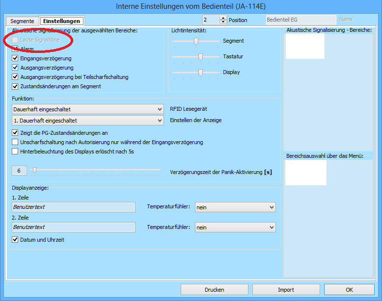

Seit dem Update auf die aktuelle FW ist beim JA-114E die Option: "Laute Signaltöne" ausgeggraut und ich erhalte nur mehr diese leisen, krächzenden Töne. Gibts ne Möglichkeit diese Option wiederzubekommen?

hab ich so noch nicht gesehen.
Bist du sicher, das du auch das Bedienteil mit der neuen Firmware versehen hast?

Jepp hab alles beim Update angehakt und das Update scheint ohne Probleme durchgelaufen zu sein.
Die Anlage ist auf FW: MD60413
Das Bedienteil:
FW: LU60223
HW: LU10207

Irgendjemand ne Idee? Gibts vielleicht ne Möglichkeit das Bedienteil zu resetten oder ne ältere FW einzuspielen?
Kann man das Häkchen eventuell irgendwie manuell in die Datenbank reinmachen?
