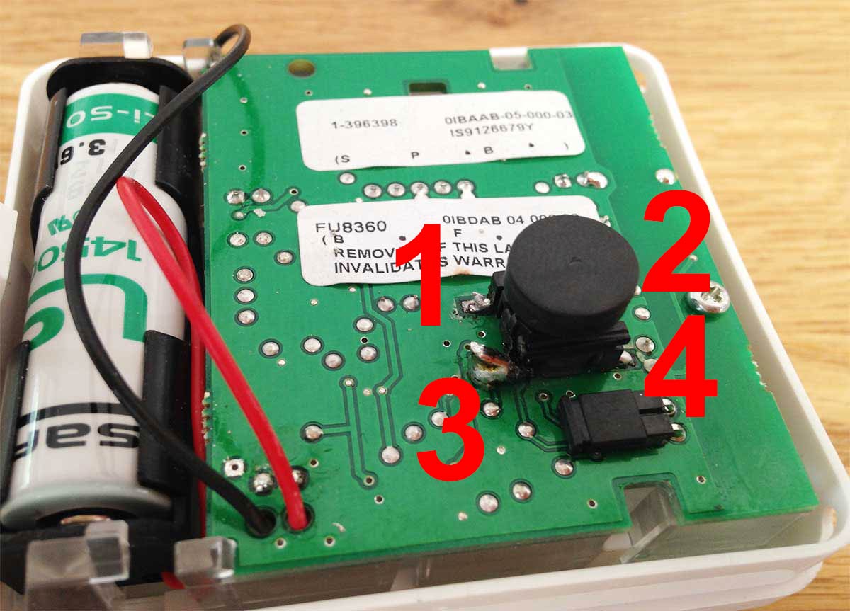

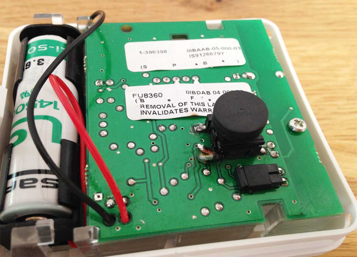

ich habe einen Bewegungsmelder überlassen bekommen.
Als dieser heute vom Fachmann eingerichtet wurde, meinte dieser, dass sich der Melder zwar einwandfrei erkennen und integrieren lasse (Abus Secvest 2way), allerdings ist der Sabotagekontakt permanent ausgelöst.
Man sieht auf der Platine auch, dass sich da jemand mal mit einem Lötkolben versucht hat.
Meine Fragen dazu:
Wurde hier nur mal eine kalte Lötstelle nachgelötet - die nun wieder kalt ist? Oder handelt es sich hierbei um irgendeine "Veränderung / Verbesserung"?
Der Bewegungsmelder soll bei mir "nur" in die Garage. Auf den Sabotagekontakt könnte ich verzichten. Hat jemand eine Idee, wie man löten müsste, damit der Sabotagekontakt dauerhaft auf "aus" ist (im Moment ist er ja auf dauerhaft "an"). Mir ist schon klar, dass ich damit ein Sicherheitsrisiko habe, da der Kontakt nicht mehr funktioniert - in der Garage aber für mich überschaubar (könnte ich mit leben).
Vielen Dank für Hilfe / Tipps!

(04-05-2015 13:39)Andreas789 schrieb:  ...
Meine Fragen dazu:
Wurde hier nur mal eine kalte Lötstelle nachgelötet - die nun wieder kalt ist? Oder handelt es sich hierbei um irgendeine "Veränderung / Verbesserung"?...
Da wurde nichts nachgelötet, da wurde wahrscheinlich mit einem Flammenwerfer drauf rumgebrutzelt.
Wenn Du den Melder wirklich nutzen willst (hoffentlich hat er nicht noch andere Macken), dann löte den Sabotaster ab und überbrücke alle vier Kontaktstellen miteinander.
04-05-2015, 15:05
RE: Bewegungsmelder 8360: Sabotagekontakt umgelötet??
Ja, sieht wirklich "professionell" aus.... ;-)
-> Welche Kontakte wie verlöten? Kannst du mir hierzu bitte noch Info geben?
Siehe anbei, ich habe Ziffern eingetragen 1 bis 4.
Danke dir!

Dann kann man auch die Adern der Sabo-Schleife im Melder einfach kurzschließen.
Ist aber ehrlich gesagt Mist. Ist ein neuer Melder wirklich so teuer?

Du brauchst den Sabotaster zum Einlernen. Danach einfach alle vier Kontakte dauerhaft verbinden.

Hallo Andreas 789,
da gehen einem ja die Nackenhaare hoch. Da hat jemand ja richtig professionell Hand angelegt.
Vorschlag:
Mit einem Elektroniklötkolben und Entlötpumpe den Sabotaster sauber entlöten. Platine überprüfen und Leiterbahnen ggf. freikratzen und reinigen und den Taster wieder auflöten. Defekte Leiterbahnen mit Litze ggf reparieren. Sollte aus meiner Sicht machbar sein, wenn man keinen Brahtkolben benutzt.
Wenn Du Dich nicht traust, schick mir das Teil auch gerne zu, ich trau mich.
Kontakt per PN.
megagramm

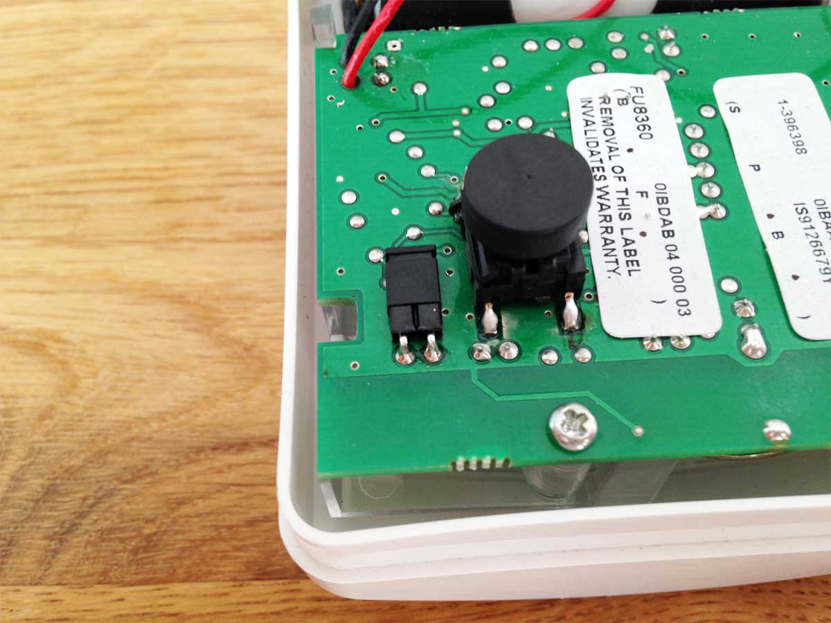

16-05-2015, 22:58
Hallo Andreas,
habe es gewagt und der Melder läuft wieder. Das gebrutzelte Beinchen war abgebrochen.Habe ein wenig am Kunststoff operiert und das Bein freigelegt und ein Drähtchen zwischengesetzt.
Übrigens stand auf der Rückseite der Hersteller des Tasters:
http://www.mec.dk/12-26847-Series-details.php?id=296.
Also für alle, die mal so einen Taster brauchen.
