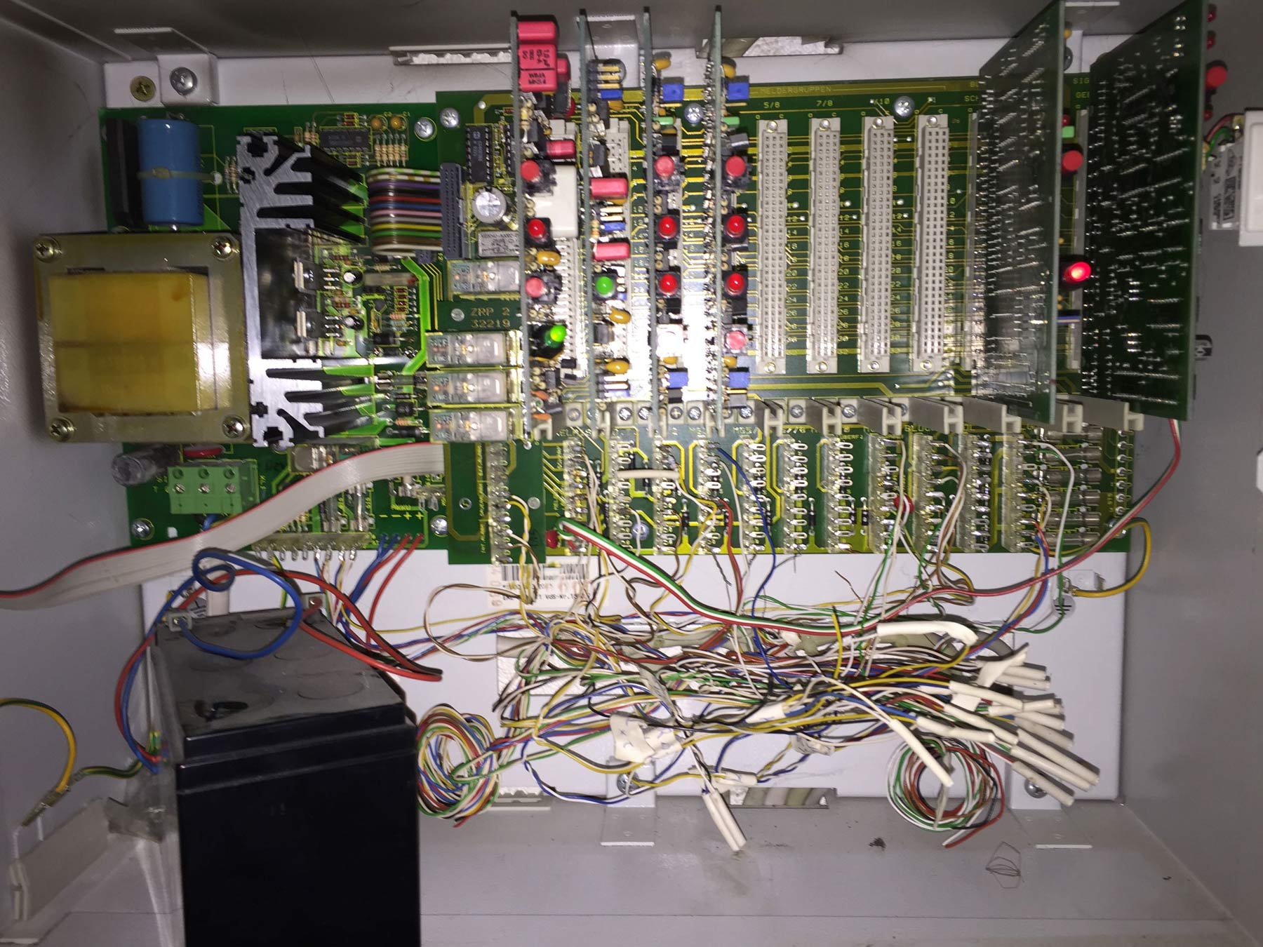

Hallo an alle,
nachdem man heutzutage ja keine größeren Anschaffungen mehr tätigt, ohne sich dazu die notwendigen Genehmigungen in den jeweiligen Foren zu holen, möchte auch ich hier die alles entscheidende Frage nach einer neuen Anlage stellen: Welche Anlage soll es sein?
Folgende Vorraussetzungen bestehen: es ist eine Telenot 5005-11 eingebaut, die aber anscheinen langsam den Geist aufgibt, nach einem Stromausfall musste ich den internen Alarm abschalten da ein Bewegungsmelder anscheinend immer anschlägt. Natürlich kann ich erst einmal versuchen, den internen Bewegungsmelder auszutauschen, allerdings stellt sich die Frage nach einer neuen Anlage dann immer noch da die alte Anlage so ca. 20 Jahre (oder älter?) ist. Bisher hat sie einen super, weil unauffälligen Dienst erwiesen, sie ist eigentlich nicht sichtbar und wir möchten dieses Konzept so weiter fortführen, auch mit einer neuen Alarmanlage: Zum Schärfen/Entschärfen wird ein in die Haustür integriertes Blockschloss benutzt, so schliesst man einfach zweimal auf oder ab und damit wird automatisch sichergestellt, dass die Anlage scharf/unscharf ist. Durch die eingebaute Zwangsläufigkeit ist es auch unmöglich, das Blockschloss abzuschliessen wenn z.B. noch ein Fenster offensteht.
Folgendes sind z.Z. 2 Bewegungs-, 10 Glasbruch-, 14 Öffnungskontakte und ein Blockschloss in 4 Meldegruppen (und einer Blockschlossgruppe) verbaut. Eine Aufschaltung zu einem Wachdienst existiert, ist aber gerade stillgelegt.

(Als Anhang habe ich eine Innenansicht der Telenot beigefügt, in der ich den 2. Akku rausgenommen habe um mal die Verkabelung begutachten zu können. Die neue Verkabelung wird dann wohl auch die Herausforderung sein, die ansteht, da ich erst mal alle Kabel verfolgen muss.)

Du tust gut daran, die Telenot von nem Fachmann erneuern zu lassen! Im Endeffekt ist dies billiger als der DIY krampf, die Kabel sind da...für nen Fachmann also nachvollziehbar, ist das Ding erst abgerissen haben auch wir es schwerer!! Wenn Du nur eine defekte Linie hast mit mehreren Öffnungen, dann prost Mahlzeit, mit Schrauben in Linien werden selbst wir von Zeit zu Zeit echt kribbelig. Wobbeln, durchmessen, toggeln zu Zweit, alleine geht das kaum, und wir wissen was wir tun und kennen die Logik. Hatten wir erst gestern wieder! VG Marc
P.s: ich sehe auf dem Photo sofort was was ist, kein Hexenwerk!

Ich bin nun nicht unbedingt der Telenot-Freund, aber ich muss dir sagen, dass der andere Kram, den du zusätzlich brauchst, um annähernd das Potential wieder zu erreichen, richtig ins Geld gehen wird.
Nimm eine aktuelle Telenot und lasse den Errichter seine Arbeit machen, ich denke das ist schnell erledigt.
Das was auf dem Photo ist, ist Standart in der damaligen und heutigen Sicherungstechnik. Da geht quasi ein 1.1 Tausch.
