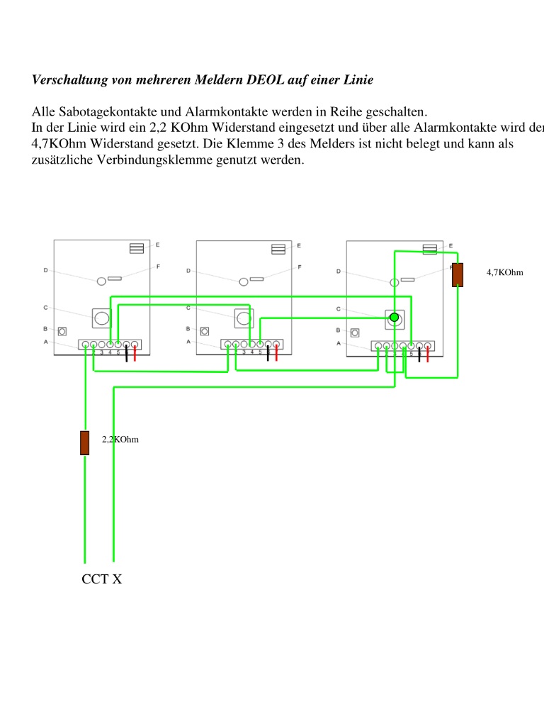

In der Installationsanleitung (S.34) zur Secvest 2way wird zeichnerisch gezeigt, wie eine "verdrahtete Komponente" in der Zone 49 angeschlossen werden kann.
Wie sähe es aus, wenn in dieser Zone z.B. 3 Glasbruchmelder FU7300 angeschlossen werden?
Vielen Dank im voraus für helfende Hinweise.

hallo,
das geht natürlich, es müssen alle in Reihe in eine Schleife geschaltet werden.

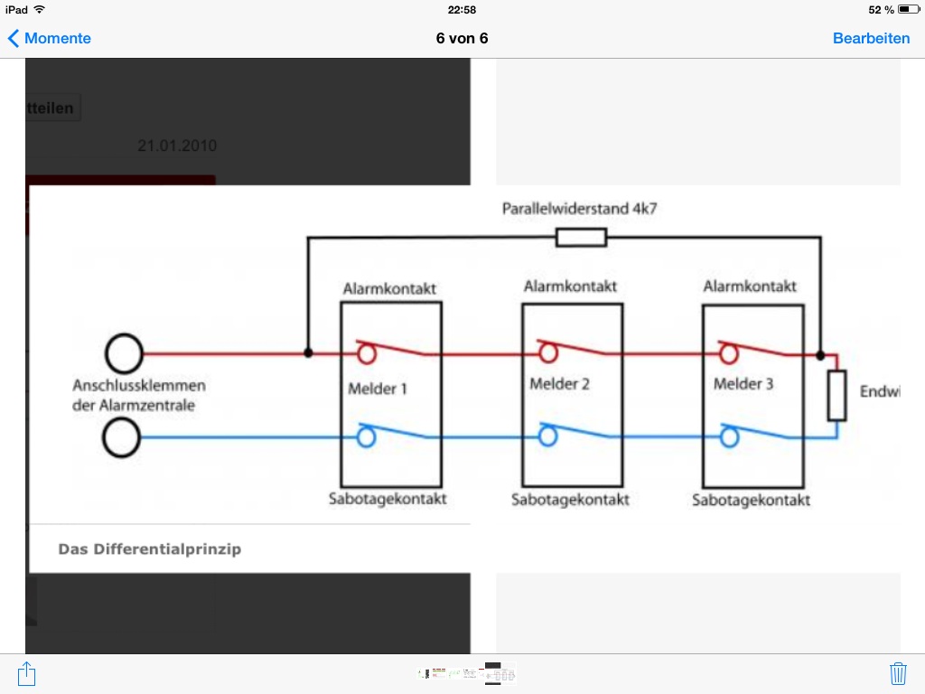

Vielen Dank für Deine schnelle Antwort, megagramm.
Ich denke, daß Du das so etwa meinst, wie im folgenden Beispiel:
Nun sehe ich aber, daß meine Glasbruchmelder nur zwei Anschlüsse haben. Wie sieht denn da die Verdrahtung aus?

genauso wie bei den Bewegungsmeldern wird die Schleife mit den Glasbruchmeldern und den Widerständen gemacht.
Welche Glasbruchmelder sind es denn?

Es sind 5 Glasbruchmelder FU7300, die letztendlich an die Secvest 2way angeschlossen werden sollen.
Ich denke, daß es so richtig ist:

RE: Kann ich mehrere verdrahtete Melder in Zone 49 anschließen? Wenn ja, wie?
so ist es richtig, ... im Errichtermodus anschließen... falls es falsch verdrahtet ist, kommt man aus dem Modus nicht raus. Zone 49 vorher auf "sofort" stellen.
