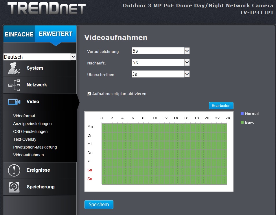

11-11-2014, 12:15
RE: Überwachung mit 2 Kameras
(11-11-2014 00:56)IP-freak schrieb:  eine Tag-/Nachtkamera hat immer ein schaltbares IR-Filter. Für die Nacht brauchst du dann noch eine sehr gute Beleuchtung vor Ort oder IR-Strahler, die bei vielen preiswertern Kameras auch schon in die Kamera eingebaut sind. Ob die Kamera auf NAS speichern kann steht in den technischen Daten. Das sind dann meist AVI-Files oder JPG-Files. NAS wie Synology verfügen über eine Videomanagement-Software die die Aufzeichnung übersichtlich übernimmt.
okay, ca. 5m neben der kamera steht eine straßenlaterne, ich denke die leuchtet das gebiet noch zusätzlich gut aus. leider hab ich mir schon ein anders NAS von "Zyxel" gekauft, und möchte daher kein 2. kaufen.
in der technischen beschreibung konnte ich folgendes finden:
-Fortschrittliche Videowiedergabefunktion für innerhalb der Kamera archivierte Videos
-Samba-Video-Unterstützung mit Benachrichtigung, wenn das Speichermedium voll ist
und es gibt eine emulator seite:
http://www.trendnet.com/emulators/TV-IP3...5700774279
auf der konnte ich einen zeitplan zur speicherung im netzwerk finden, also müsste das damit auch geklärt sein, oder? siehe Anhang
EDIT: Also eigentlich bleibt nur mehr die Frage offen, ob die Kamera, auf einer Festplatte speichern kann, die auf einem Router (3 Webgate 2) hängt.
LG manuel
12-11-2014, 10:33

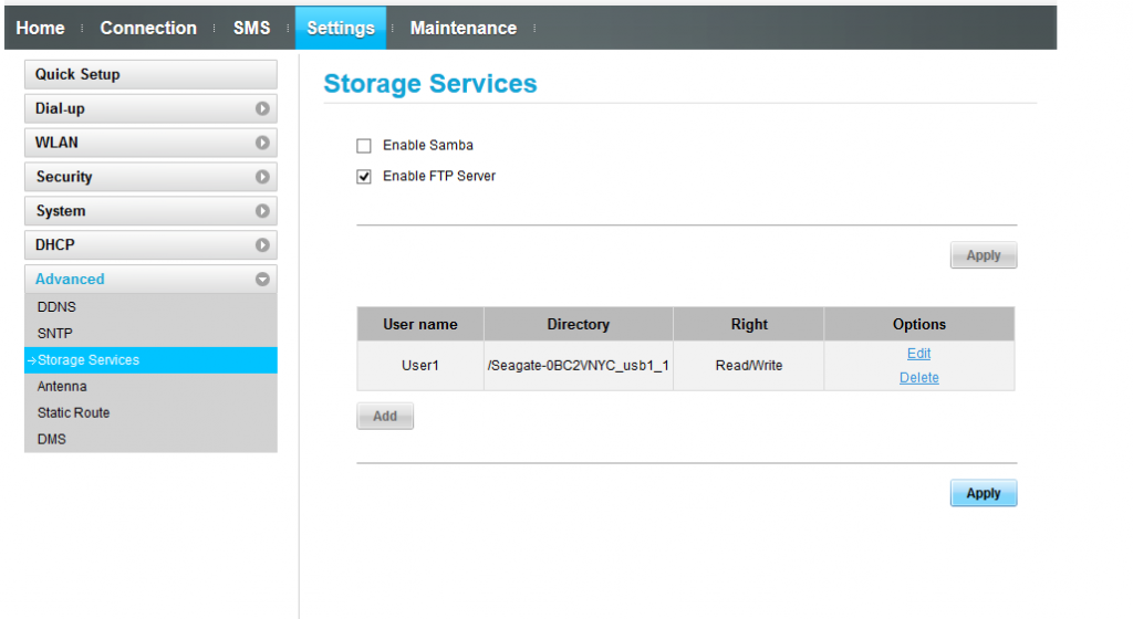

12-11-2014, 14:16
(12-11-2014 10:33)IP-freak schrieb:  soweit ich das sehen konnte, hat deine favoritisierte Kamera sogar eingebaute IR-LED.
Samba ist eine freie Software, die es unter Nicht-Microsoft-Betriebssystemen ermöglicht, Microsoft-Windows-Funktionen wie Datei- und Druckdienste zur Verfügung zu stellen. Da die NAS fast immer unter Linux laufen, haben die auch immer Samba-Unterstützung. Das sollte bei deinem Zyxcel auch funktionieren.
Ob du die Aufzeichnung auf eine Festplatte an dem Router machen kannst, verrät dir vielleicht die Dokumentation. Die neueren Fritz-Boxen können es z.B. nicht mehr.
so, laut den webgate einstellungen kann man samba und ftp aktivieren, daher müsste es auch gehen, hoffe ich. (siehe anhang)

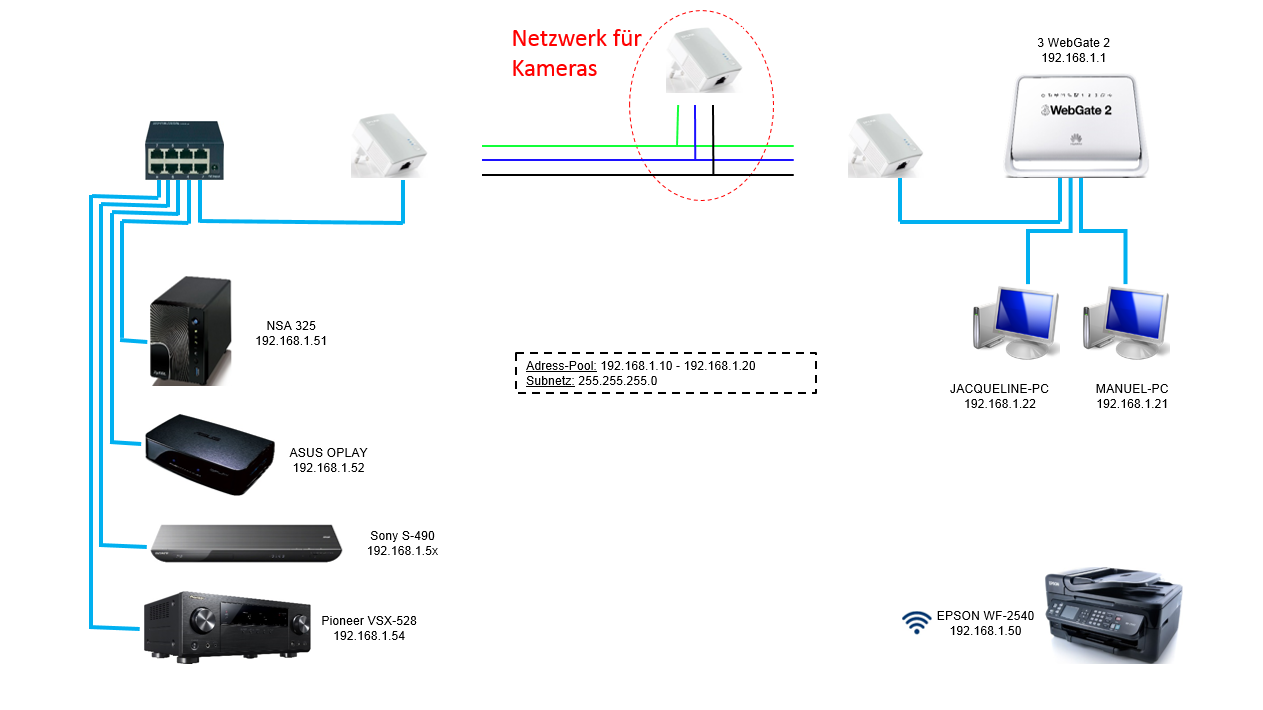

12-11-2014, 22:48
ist natürlich echt schade, dass dein Kind ohne Netzwerkdose aufwachsen soll. Das überlege dir nochmal. Aber vielleicht geht ja noch WLAN im Haus. Für jetzt ist deine Idee mit Powerline-Netzwerkadapter nicht verkehrt. Zwei Dinge mußt du dabei unbedingt beachten: der Elektriker muss ein Mann deines Vertrauens sein, die Elektro-Installation sollte geprüft sein und beide Powerline-Adapter müssen auf einer Phase liegen. Und noch etwas: nimm nicht den absolut billigsten Hersteller aus China. Devolo und AVM sind teurer, aber du wirst es langfristig nicht bereuen.

13-11-2014, 09:16
Big Grin RE: Überwachung mit 2 Kameras
ist natürlich echt schade, dass dein Kind ohne Netzwerkdose aufwachsen soll. Das überlege dir nochmal. Aber vielleicht geht ja noch WLAN im Haus. Richtig, es ist WLAN im Haus Smile
Für jetzt ist deine Idee mit Powerline-Netzwerkadapter nicht verkehrt. nimm nicht den absolut billigsten Hersteller aus China. Naja hab schon 2 davon im Haus und daher kauf ich noch einen von TP-Link
- zur Frage 4: für die Kameras brauchst du 2 PoE-Midspans, die die Spannung in das LAN-Kabel einspeisen was für ein "Midspan" wäre für mein vorhaben geeignet?
einen Switch wird ja schon dein Router haben ja, jedoch steht der dann irgendwo im Ergeschoss, und die Verkabelung der Kameras erfolgt im 1.OG, außerdem wird das 1.OG irgendwann ausgebaut und dann brauch ich dort sowieso einen switch.. bei switch ist auf nichts zu achten oder?
LG Big Grin
