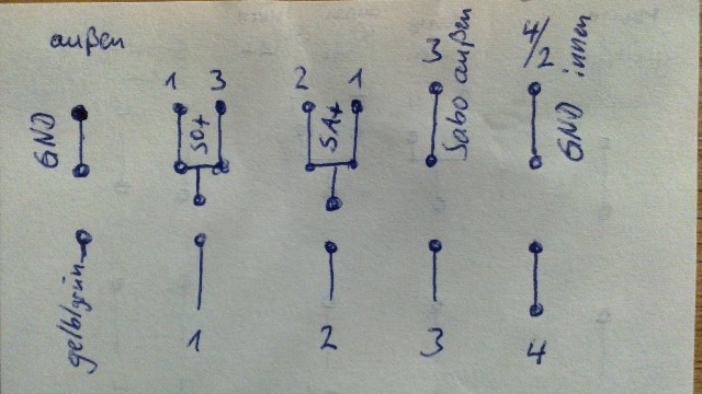

OK, die Sache ist leider noch ein wenig komplizierter wie gedacht !
Ich habe eine Außensirene mit SA (Signal akustisch) = 250 mA / SO (Sig. optisch) = 270 mA => 520 mA und eine Innensirene mit SA = 110 mA / SO = 200 mA => 310 mA Von der Außensirene geht ein 5-adriges Kabel an den Verteiler der innen liegt. Angeklemmt habe ich außen folgende Leitungen: SO- / SA- sind auf eine Ader außen zusammengelegt. SO+ und SA+ haben jeweils eine eigene Ader. Die Sabotageschleife belegt weitere zwei Adern. Bei der Innensirene habe ich das so gelöst: SO- und SA- je eine eigene Ader. SO+ und SA+ je eine eigene Ader. Keine Sabotageschleife ! Die Innensirene geht ebenso auf den Verteiler der innen liegt. Dort führe ich beide Sirenen so zusammen, dass ich folgende Belegung mit einem 5-adfrigem Kabel an die Zentrale führe: SO-/SA- von beiden Sirenen zusammen auf eine Ader. SO+ von beiden Sirenen zusammen auf eine Ader. SA+ von beiden Sirenen zusammen auf eine Ader. Sabotageschleife wird durch gereicht von der Außensirene. Das Problem liegt also bei der Außensirene wo ich definitiv keine weitere Leitung mehr hin bekomme um für EW eine eigene Masse zu erhalten, da ich SO und SA wegen des Stromes zusammen legen muss. Von der Innensirene könnte ich mir eine zweite Masse für IW legen, so das ich mit 6-Adern zur Zentrale gehen würde. ... oder ich kann sicher stellen das EW und IW immer zusammen geschaltet werden und ich keine Lastprobleme dadurch erhalte. Dann könnte ich aber ebenso wenig SO und SA getrennt voneinander schalten und in jedem Fall gehen SO und SA immer zusammen für außen und innen an. Wäre mit der Sabotageschleife noch etwas zu machen ? Könnte ich da eine Leitung auf Masse legen ? Ist das elektrisch zulässig ? |

OK, ist vielleicht zu kompliziert für einen Außenstehenden, oder ich habe das schlecht erklärt.
Ich versuche das mal an Hand einer Skizze (s. Anhang 14100034). Die Zahlen (li. = außen, re. = innen) sind die Kennzeichnung der einzelnen Adern meiner Steuerleitung. Jetzt habe ich was in der Skizze auf GND mit 4/2 liegt eben auf GND mit der gelb/grünen Ader liegen. Eine Idee wäre (was ich aber nur sehr ungerne machen würde) eine der Sabotageleitungen für die zusätzliche Masse von außen zu nutzen. Damit würde die Sabotageschleife wegfallen. Die Außensirene ist auf einer Höhe von ca. 3,5 - 4 m montiert, gut einsehbar und ohne Leiter nicht ohne weiteres zu erreichen. Wie gesagt: Sehr ungerne ! Ich hoffe das es klarer geworden ist und nicht für noch mehr Verwirrung gesorgt hat. Mir ist der Punkt sehr wichtig, da ich am WE alle Leitungen auf die Zentrale aufklemmen möchte. |

... grübel, grübel.
Wenn ich alles auf Masse gelegt habe, dann drehe ich den Spieß einfach um und lege alles auf Plus und erhalte daurch meine Aderm um getrennt über Masse Ansteuern zu können. Kann mir jemand folgen ? |

Hallo Alarmtux,
habe nochmal versucht den Knoten zu zerschlagen . Also du möchtest die beiden Blitzlampen zusammen blitzen lassen un die beiden Sirenen zusammen sirenen lassen, richtig? Beide Sirenen nehmen zusammen 250 + 110 = 360 mA auf. OK. Beide Blitzer nehmen zusammen 270 + 200 = 470 mA auf. OK. Also geht so. Alle Pluspole werden zusammen an dem U+ Anschluss geklemmt. Die Minuspole der Sirenen kommen an EW. Die Minuspole der Blitzer kommen an IW. So hast du auch die beiden Sabo Leitungen der Aussensirene zur Verfügung. So, ich hoffe ich habe das richtig verstanden und konnte etwas Licht ins dunkle bringen. Gruß Tim Die Alarmzeit der Zentraleneinstellung steuert, sowohl die Sirene als auch den Blitzer. Ich habe nicht auf jede Frage die passende Antwort, aber zu jeder Antwort die passende Frage. Auch wenn es Wenige ärgert, im Zweifelsfall geht mir Information vor Rechtschreibung. |

OK, dass ist was ich ja dann nach längerem grübeln überlegt hatte.
[undefined=undefined]... grübel, grübel. Wenn ich alles auf Masse gelegt habe, dann drehe ich den Spieß einfach um und lege alles auf Plus und erhalte daurch meine Aderm um getrennt über Masse Ansteuern zu können.[/undefined] Trotzdem danke für die Bestätigung. Werde ich am WE ausprobieren. |

RE: Anschluss Sirenen an JA-83KR
Heute umgeklemmt und funktioniert scheinbar (habe mittels Netzteil getestet).
