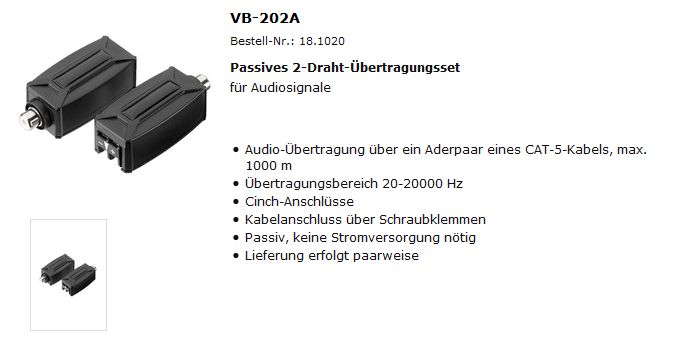

Dies läßt sich durch symmetrische Leitungen anmildern.
Durch passende Übertrager angepasst lassen sich 20 bis 50m erzielen.
Für Sonderlösungen gibt es soetwas:
Damit sind 1000m über billiges Cat-5 UTP Kabel möglich.
