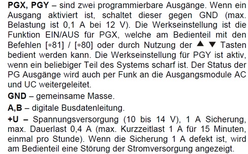

ich habe jetzt dazu auch eine Frage.
Ich habe eine indexa 8000 Alarmanlage in Betrieb. Ich möchte jetzt über die Fernbedieunung 8006-RC die Ausgänge X und Y an der Alarmanlage ansteuern.
Ich habe aber jetzt das Problem, dass die Ausgänge zwar angesteuert werden, aber an den Ausgängen liegt dann nur eine Spannung von 0,6V an (wurde mir Messgerät überprüft). Deshalb stellt sich mir jetzt die Frage, ob das normal ist? Wenn nein, was habe ich falsch gemacht?
Besten Dank für eure Unterstützung.
30-11-2014, 22:24
RE: UC-82 PGX/Y per RC-86 schalten
das sind Open Kollektorausgänge. Das heißt da kommt KEINE Spannung raus.
Schließe das was du schalten willst mit der Positiven Seite an den U+ Abschluss und den negativen Aschluss an den PGX oder PGY, und schon klappt das.
Was möchtest du den Schalten?
01-12-2014, 17:41
danke für die schnelle Rückmeldung. Okay, das werde ich dann mal ausprobieren. In der Anleitung steht aber drin, dass diese eigentlich gegen GND schalten.
Ich möchte über einen der Ausgänge zuerst einmal ein Relais (Eltako mit Universalspannung) ansteuern, um damit eine höhere Kontaktbelastbarkeit zu erreichen. Über dieses Relais steuere ich dann wiederrum 20 Relais an über die dann im kompletten Gebäude das Licht eingeschaltet wird.
