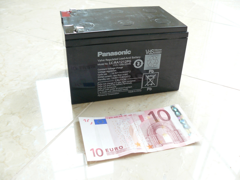

1x NPA-12/12 / Panasonic Notstrom Akku (Vorsicht: der Akku ist zu groß und passt nicht in die Anlage)

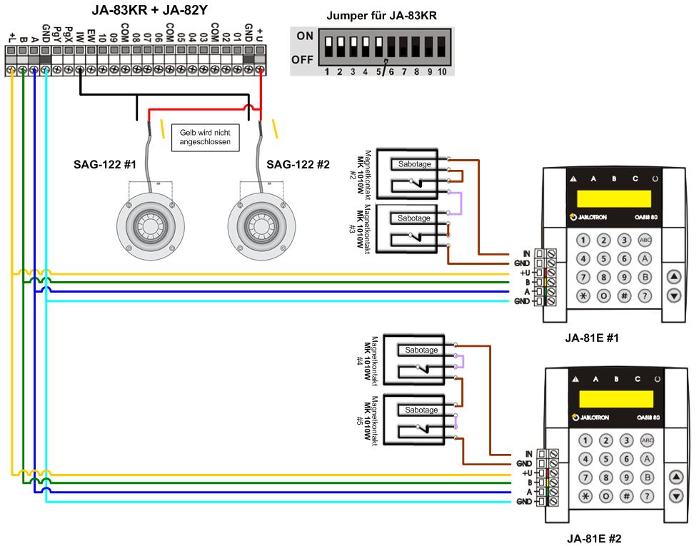

Was ich in diesem Forum nicht gefunden habe, ist ein Verdrahtungsplan - wie schließt man die Komponenten an? Lightbulb Ja ihr habt recht, es steht eh in der Anleitung wie das geht. Ich möchte der Community hier auch einen Dienst erweisen und etwas beitragen. Ich werde daher meinen Anschlußplan posten. Dieser beantwortet irgendwem vielleicht mal die eine oder andere Frage. Wink PS: Solltet ihr einen Fehler entdecken - gebt mir bitte Bescheid!

Ich habe Deine Verdrahtungspläne gesehen. Hast Du die selber erstellt ?

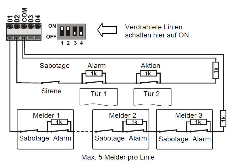

Wenn ich das richtig gelesen habe, dann können 5 Melder (Tür-/Fensterkontakte) an einer Meldelinie in Serie geschaltet werden. Ist das so richtig ?

(26-01-2014 17:53)AlarmTux schrieb:  Ich habe Deine Verdrahtungspläne gesehen. Hast Du die selber erstellt ?
Ja, den Verdrahtungsplan habe ich selber erstellt - jedoch mit Unterstützung der Kollegen hier im Forum. Ich hoffe er ist fehlerfrei.
(26-01-2014 17:53)AlarmTux schrieb:  Wenn ich das richtig gelesen habe, dann können 5 Melder (Tür-/Fensterkontakte) an einer Meldelinie in Serie geschaltet werden. Ist das so richtig ?
Ja, TimBaum hat es hier auch schon mal erwähnt:
http://www.alarmforum.de/Thread-Magnet-K...26#pid7026
Die Begründung warum es max. 5 sein dürfen ist hier erklärt:
http://www.alarmforum.de/Thread-Magnet-K...5#pid18255
(26-01-2014 17:53)AlarmTux schrieb:  Wie hast Du die Verkabelung praktischerweise eingezogen ?
Alle Kabeln gehen von den Meldern sternförmig zur Zentrale.
(26-01-2014 17:53)AlarmTux schrieb:  Ich müsste die Kabel in einer Fußleiste verlegen und würde mit den Kabeln der Melder für Tür und Fenster auf die Fußleiste stoßen. Ist das Kabel in der Fußleiste quasie als BUS-Verteilung zu sehen und ich klinke mich mit denen der Melder über einen Verteiler auf ?
Wenn du die Melder in eine gemeinsame Linie zusammenfassen willst so müssen die Melder in Serie geschalten werden, sodass wenn ein Melder (das ist nichts anderes als ein Schalter) öffnet, die Schleife unterbrochen ist. Genauso wie auf dieser Abbildung hier:
http://www.alarmforum.de/attachment.php?aid=146
Du darfst die Melder natürlich nicht parallel an die Leitung hängen (also kein Bus-Prinzip!!).

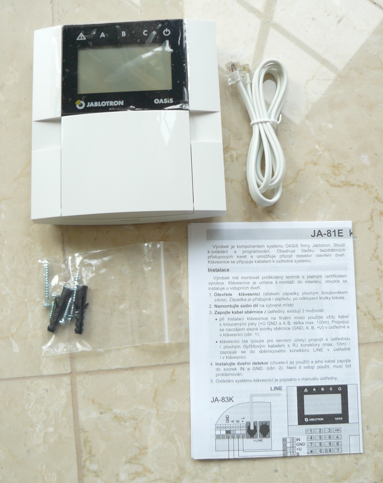

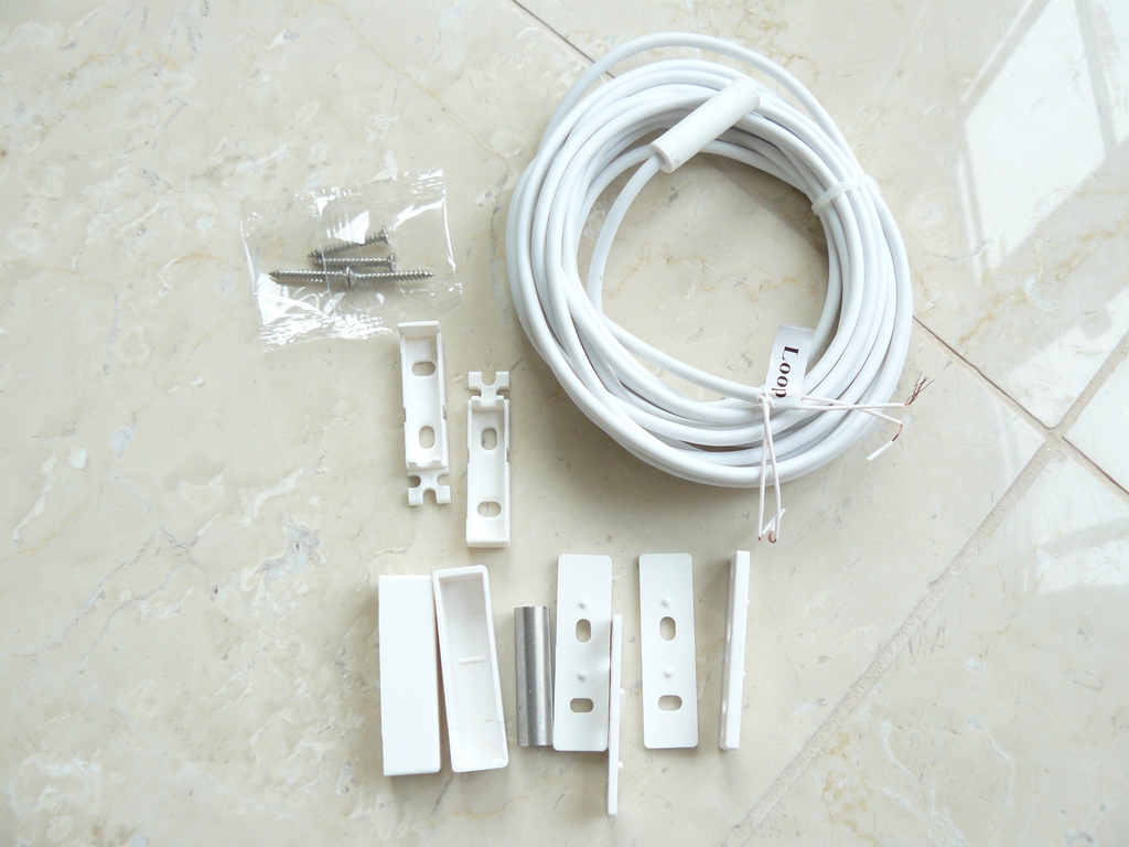

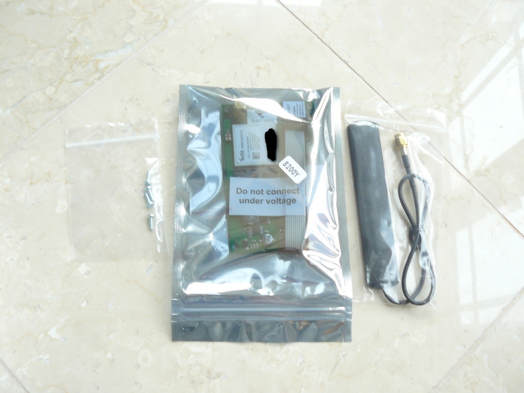

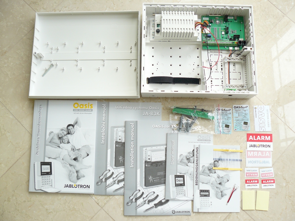

Heute hat mir der Postler wieder 2 Pakete gebracht *freu* Heart

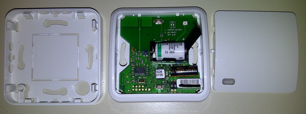

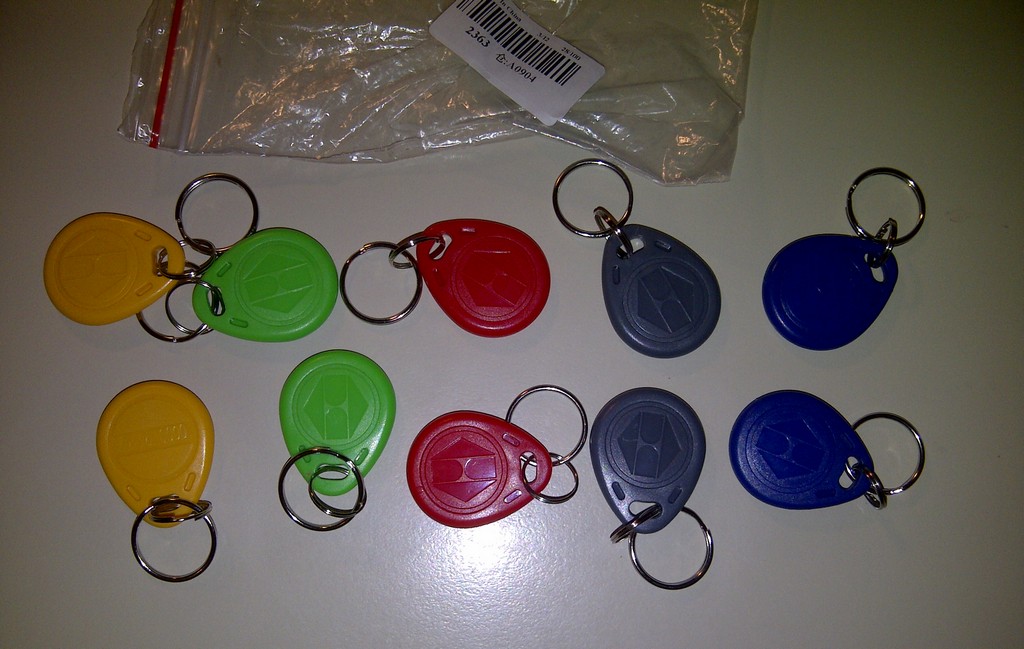

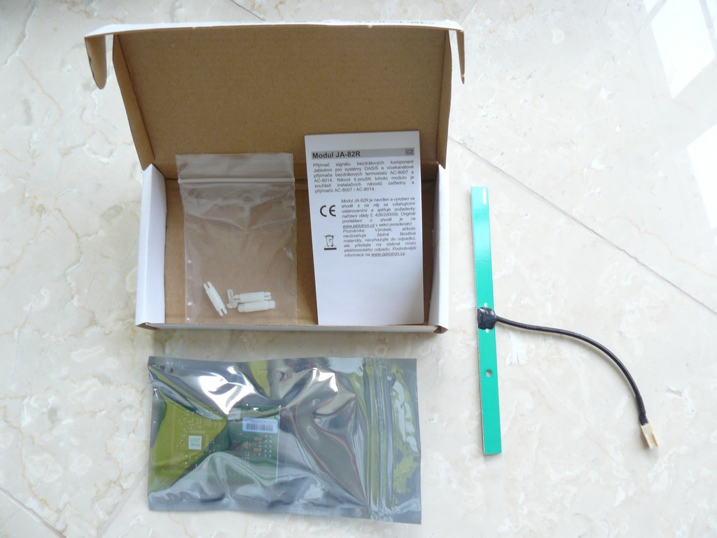

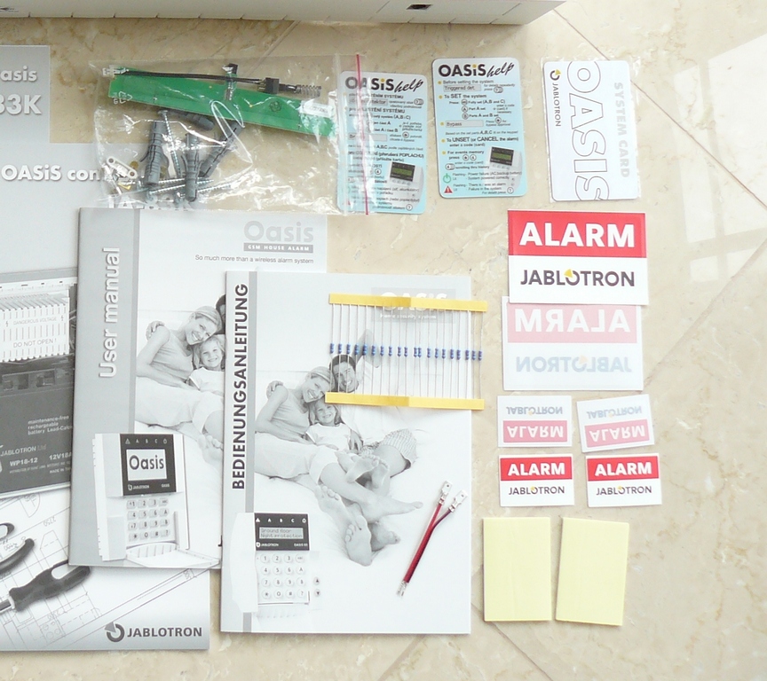

Nachdem mich das selbst auch interessiert hat und ich das eine oder andere Mal hier im Forum oder bei den Distributiren direkt nachgefragt habe möchte euch mal zeigen, was so alles mit den Komponenten mitkommt (Schrauben, Dübeln, Beschreibung, ... ) - quasi ein 'unboxing". Dodgy
1x JA-83K Jablotron OASIS Hybrid Alarmzentrale
1x JA-82R Funkmodul
1x JA-82Y GSM-Kommunikationsmodul
1x NPA-12/12 Panasonic Notstrom Akku
2x JA-81E Drahtgebundenes Bedienteil
3x JA-81M Funk-Melder, weiß
9x MK 1010W Magnetkontakt drahtgebunden 4m
10x RFID Chips Transponder
2x RC-82 Jablotron Funk-Fernbedienung
1x JA-82T PC-USB-Schnittstelle

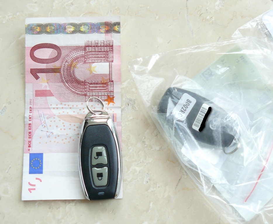

Aber mal eine andere Frage: Was'n das für'n Versandhaus, wo Handsender und Akku in 10 € Scheine eingewickelt werden?

(07-02-2014 10:23)Funkalarmprofi schrieb:  Aber mal eine andere Frage: Was'n das für'n Versandhaus, wo Handsender und Akku in 10 € Scheine eingewickelt werden?
Das möchtest du gerne wissen Wink ... aber ich mache hier keine Werbung! Wink

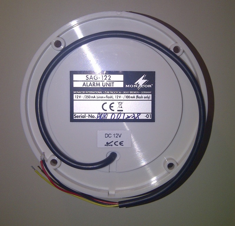

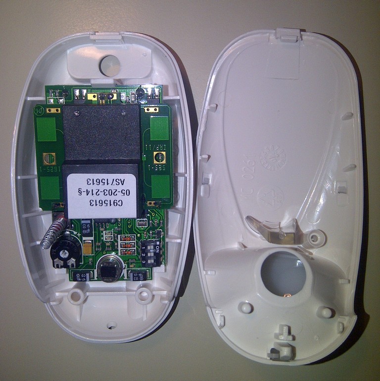

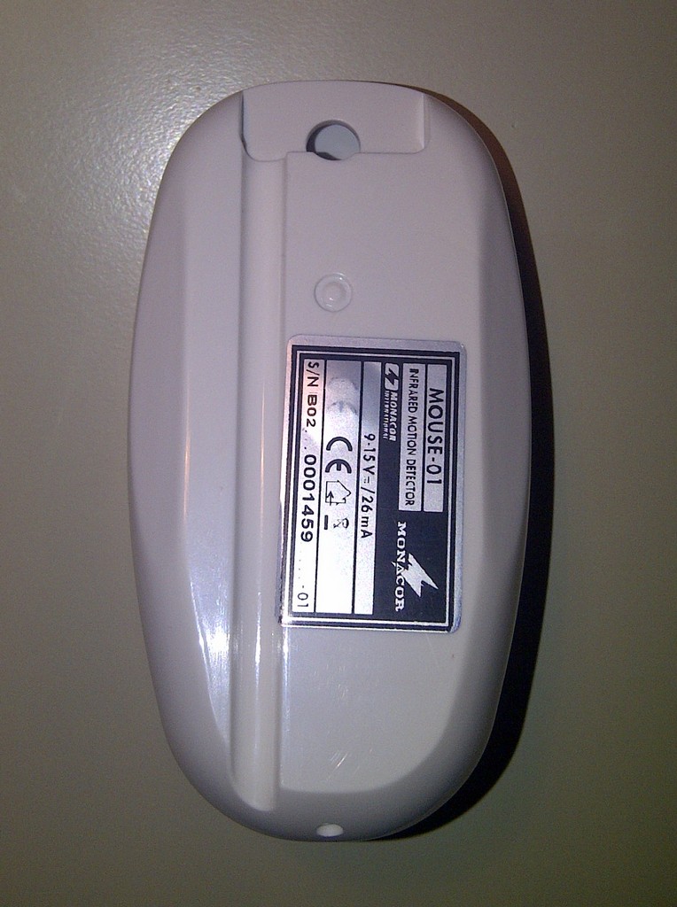

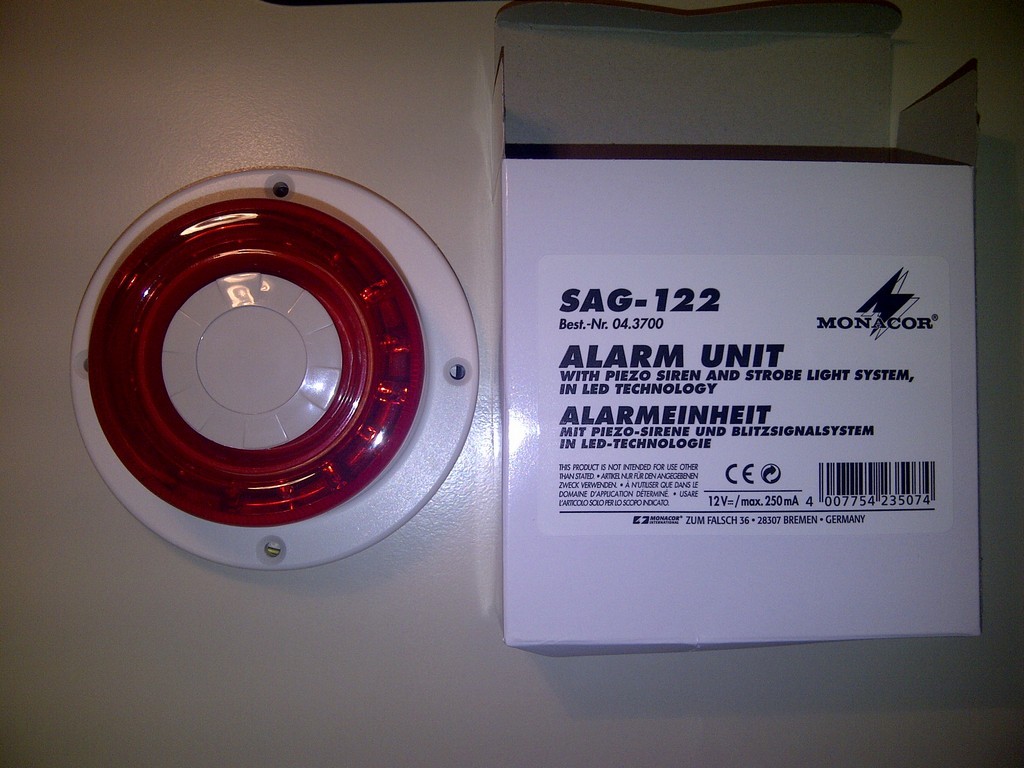

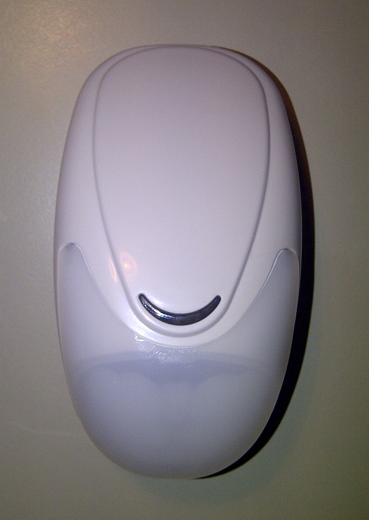

Mittlerweile sind auch die Bewegungsmelder und die 2 Sirenen für den Innenbereich eingetroffen:
4x Mouse-01 Bewegungsmelder
2x SAG 122 Innensiren
Nun fehlt nur noch die Lieferung der Außensirene - SAG 32 - dann ist alles tutto completo. Big Grin
Einige Magnetkontakte und 2x JA-81M habe ich am WE verbaut. Die meiste Zeit ging beim Verlängern eines Kabelkanals drauf der 9x um die Ecke ging Sad
Wenn das auch optisch was gleich schaun soll dann geht bei den Monatagearbeiten irrsinnig viel Zeit drauf. Das ist nicht zu unterschätzen. Aber es macht ja auch Spass.Rolleyes

Mit der Verkabelung (Kabelkanäle legen, löten, ... ) im Keller bin ich einges weiter gekommen, muss aber bzgl. 2 Magnetkontakten die ich an ein JA-81E Pad anschließen wollte wieder zurück an den Start. Sad Grund: Wissensdefizit.
Mir war nicht bewußt, dass die Melder, die man beim JA-81E anschließen kann außschließlich für Zone C sind. Ich hätte diese für Zone A benötigt. Aufmerksam wurde ich durch diesen Artikel: http://www.alarmforum.de/Thread-JA-81E-Z...netkontakt Exclamation Vielleicht hilft dieser Post ja noch dem einen oder anderen.

4 Dual-Bewegungsmelder hängen an den Decken. Diese scheinen auch zu funktionieren. Der Mikrowellensender eragiert recht schnell und hat eine recht große Reichweite. Der Infrarotsender reagiert mE etwas langsamer und die Reichweite ist eingeschränkter. In Kombination (beide Sender erkennen etwas) kann ich die BWM austricksen wenn ich mich in Zeitlupe bewege. Dann reagiert meistens nur der MW-Sender (zumindest habe ich das bei einem BWM erfolgreich getestet.
Weiters wurden die 2 Innensirenen und die Außensirene sowie die Zentrale montiert. Die SAG 122 machen einen höllischen Lärm Confused (haben recht viel verfliest und keine Vorhänge/Teppiche. Das heisst der Schall reflektiert ganz schön. Im Raum zu stehen in dem die Sirene heult ist nicht auszuhalten (auch nicht, wenn man sich die Ohren zuhält). Habe die Sirenen derzeit wieder abgehängt weil ich noch teste. Da reicht mir derzeit die Alarmmeldung am Bedienfeld.
Gestern habe ich das JA-82Y Modul in die Zentrale gesteckt. Es werden alle in der Zentrale gespeicherten Einträge überschieben - sicherheitshalber habe ich von allen Einstellungen Screenshots gemacht. Habe mich mich dem Modul noch nicht richtig beschäftigt. Die hoffentliche wichtigsten Einstellungen zur Vermeidung von hohen Kosten (Stichwort "nach Hause telefonieren") habe ich hoffentlich bereits getätigt. Vorerst mal AES deaktiviert und alle IP/URLs entfernt.

Ein Magnetkontakt war übrigens defekt - hat mit dem Magnet nicht geschlossen. Der Lieferant hat mir kostenfrei ein neues Teil geschickt, ohne dass ich das defekte zurück schicken musste.
Anbei noch ein paar Bilder von den Komponenten (jetzt mit geschwärzter SN). Big Grin

(13-02-2014 15:08)ferris99 schrieb:  Mit der Verkabelung (Kabelkanäle legen, löten, ... ) im Keller bin ich einges weiter gekommen, muss aber bzgl. 2 Magnetkontakten die ich an ein JA-81E Pad anschließen wollte wieder zurück an den Start. Sad Grund: Wissensdefizit.
Die Magnetkontakte #2 bis #5 habe ich nun doch nicht an das JA-81E Bedienteil angeschlossen sondern direkt an die Zentrale an einen eigenen Draht-Linienanschluss (mit jeweils Parallel- und Serienwiderstand - wie im Diagramm bei MK #1 abgebildet). Nur dadurch ist es möglich, diese MK in Zone A zu integrieren.
