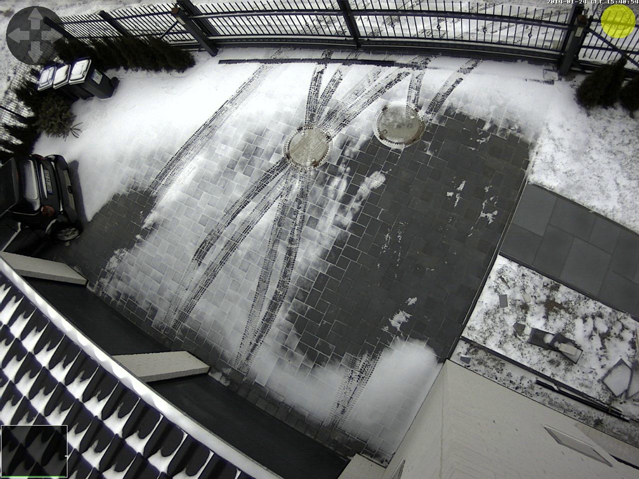

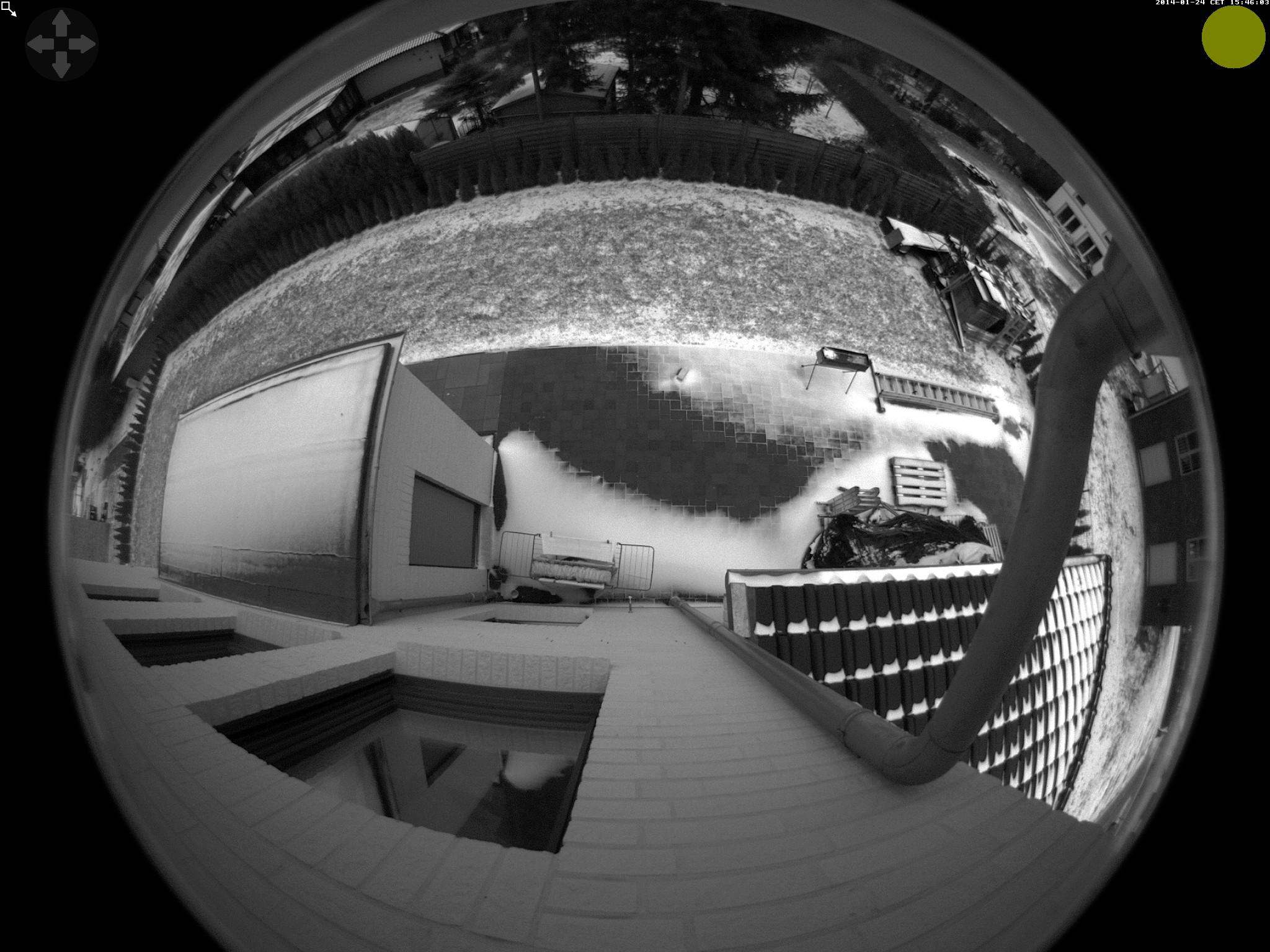

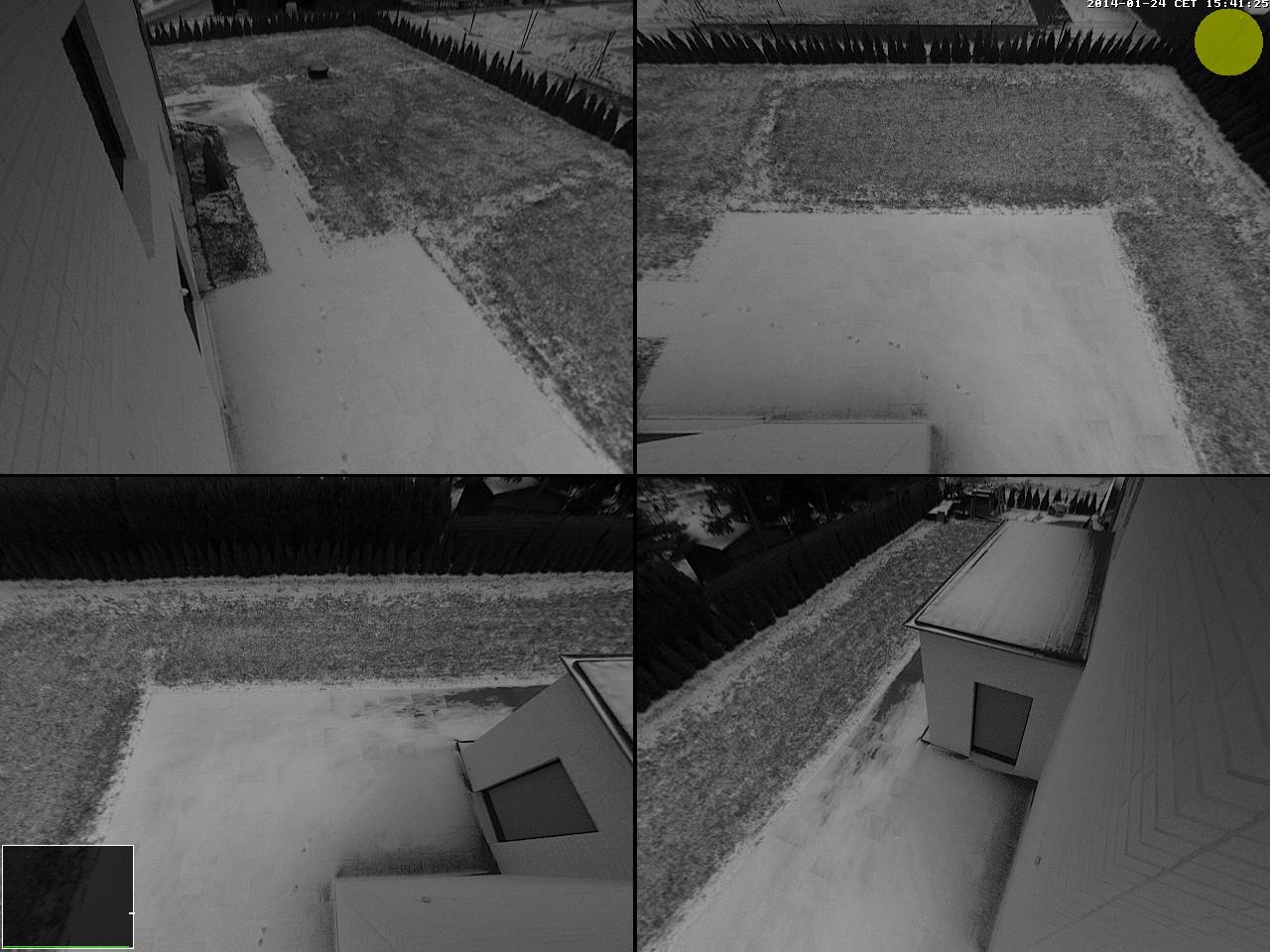

Ich habe mich zwar in einige der über die Suchfunktion gefundenen Threads ausführlich eingelesen, so wirklich alle Fragen sind damit allerdings noch nicht beantwortet, ich hoffe ihr könnt mir einige weitere Tipps und Empfehlungen geben. An meinem Neubau EFH würde ich gerne eine möglichst zuverlässige Videoüberwachung inkl. Bewegungserkennung betreiben. Da ich nun seit ca. einem Jahr daran "spiele" soweit es die Freizeit zulässt habe ich bereits einige Erfahrungen sammeln können. Zur Zeit habe ich folgenden Zustand Loxone Hausautomation gemischt mit KNX Kamera 1: Eine Mobotix T24 mit Tag-Sensor 180° an der Eingangstür. Kamera 2: Eine Mobotix S15 mit Tag-Sensor 82° in ca. 7 Meter Höhe am Dachüberstand welche runter auf die Einfahrt und die Garagentore filmt Kamera 3: Eine Mobotix S15 mit Nacht-Sensor 180° in ca. 7 Meter Höhe am Dachüberstand welche runter auf die Fläche hinter dem Haus und Garage Kamera 4: Eine Mobotix S15 mit Nacht-Sensor 180° in ca. 7 Meter Höhe am Dachüberstand welche runter auf die Fläche hinter dem Haus und die Terrasse filmt Swiss Garde 3100 IR Bewegungsmelder An der Haustür und Terrasse Verwaltung, Aufnahme und Benachrichtung aufs Handy läuft über ein Synology 412+ NAS Da ich mit dem schwarz-weiss Bild der Nachtobjektive absolut nichts anfangen kann möchte ich die verbauten Nachtsensoren entweder mit Tag-Sensoren ersetzen, oder zumindest ergänzen. Ist ja zum Glück bei den S15-Kams kein Problem. Mit der Bewegungserkennung der Mobotix Kameras habe ich bereits ausführlich gespielt, es wird besser, dennoch treten im wieder Fehlerkennungen auf und nachts fehlt natürlich die Ausleuchtung. Habe testweise die Bewegungsmelder über den Loxone-Server getrackt und die Fehlerkennungen ausgewertet mit der Erkenntnis, dass diese für noch mehr Fehlerkennungen sorgen als die Mobotix Kameras. So ganz habe ich die Idee mit den Bewegungsmeldern nicht verworfen, vor allem Nachts könnten die eventuell doch für eine bessere Erkennung sorgen. Aktuell stelle ich mir folgende Szenarien für den weiteren Ausbau vor. Variante 1) - Die Kameras mit den Tag-Sensoren ausstatten - mehrere LED-Aussenstrahler verbauen (sind sowieso geplant) - bessere Bewegungsmelder besorgen und an mehreren relevanten Stellen platzieren, habe dabei an Steinel sensIQ gedacht. Diese sollen bei Erkennung einer Bewegung diese an den Loxone-Server melden, welcher a) den passenden Strahler aktiviert, b) an der passenden Mobotix Kam die Aufnahme startet Variante 2) - Die Kameras mit Tag und Nacht Sensoren ausstatten - mehrere LED-Aussenstrahler verbauen (sind sowieso geplant) - mehrere IR-Strahler verbauen welche nachts für genügend Ausleuchtung sorgen, so dass die Bewegungserkennung über die Kameras laufen kann - Die Kameras melden die Bewegung an den Loxone-Server welcher dann ggf. die LED-Strahler aktiviert und die Kam startet die Aufnahme Nun wäre meine Frage welche Variante haltet ihr für besser, oder vielleicht was ganz anderes? Sind die Steinel Bewegungsmeldern zu gebrauchen? Würdet ihr ggf. bessere empfehlen? Welche IR-Strahler wären vom Kosten-Nutzen Faktor sinnvoll? Sowohl bei den Bewegungsmeldern als auch den IR-Strahlern möchte ich nicht unbedingt unnötigen Luxus haben, aber auch nicht unbedingt den Billigschrott, welchen ich dann paar Monate später entnervt entsorgen kann. Budgetrahmen für alles wäre sagen wir mal 1000-2000 Euro. Zusätzliche Kabel zu verlegen wäre zwar möglich, aber nicht unbedingt wünschenswert. Als Selbstständiger muss ich mit meiner Freizeit ganz genau haushalten :D Ich bedanke mich schon mal im Voraus :-) |
