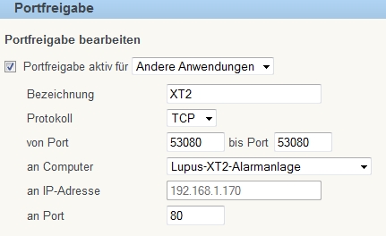

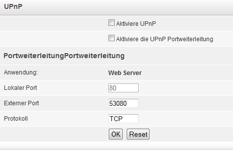

Wie schon beschrieben, hat die XT2/XT1 zwei Ports: intern IMMER die 80, extern kann man sich einen Port aussuchen (Standard: 53080). Um nun von außen den Zugriff auf die Anlage zu bekommen muß in der Anlage der externe Port entsprechend eingestellt sein (siehe Anlage 1).
Dann muß man im Router diesen externen Port auf den internen Port 80 umleiten - und das bei der internen IP-Adresse der XT2/XT1. Siehe Anlage 2:
Ist das so eingerichtet, sollte es mit einem Aufruf http://meine-adresse.dyndns.org:53080 klappen. DynDNS leitet die Anfrage auf den Router um, der schaut in der Portliste nach und leitet diesen externen Port auf den internen Port 80 der XT2 um. Damit sollte das webinterface der Anlage angezeigt werden.
Wie das nun in der XT1 ausschaut, kann ich nicht sagen. Aber vielleicht helfen Euch meine Ausführungen und die Screenshots weiter. UPNP habe ich NICHT aktiviert. Ich konfiguriere solche Dinge lieber "per Hand".

es gibt zwei Wege die Portweiterleitung für die Zentrale vorzunehmen:
1. Im Router (zB. Fritzbox):
Internet -> Freigaben -> Neue Freigabe -> Andere Anwendung:
Bsp: öffentlicher Port 10000 (frei wählbar) an IP 192.168.178.20 interner Port 80 (nicht frei wählbar)
2. Über UPnP (hierzu muss UPnP im Router aktiviert sein)
Gehen Sie in der Zentrale auf Netzwerk -> UPnP
Setzen Sie dort einen Haken bei "Aktiviere die UPnP Portweiterleitung"
Achtung: Bei fester IP der Zentrale muss eine richtige Gateway IP-Adresse eingetragen sein (die des Routers)
Achtung: In der Firmware 0.0.2.5N gibt es derzeit einen Bug in der UPnP Funktion. Dieser verursacht die Meldung "Wert außerhalb des gült. Bereichs: 'web_port': 1 ~ 65535". Wird demnächst gefixt.
